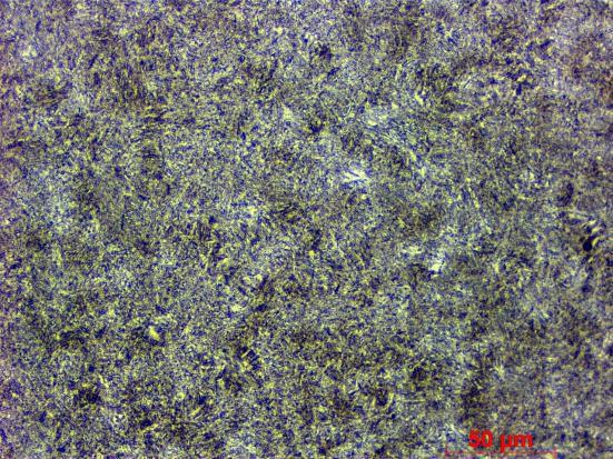

该材料860度加热,油冷。360度回火,空冷。请大家看一下图中有没有屈氏体组织?

 楼主| 发表于 2018-11-28 07:59:08 | 显示全部楼层
自己先支持一下。
我自己认为图中组织为回火马氏体加少量残余奥氏体。
不对之处请大家指教!
发表于 2018-11-28 15:01:48 | 显示全部楼层
虽然图看起来不是很清楚,但能够看到析出了很多的细小的碳化物,为回火屈氏体组织。

发表于 2018-11-30 10:34:44 | 显示全部楼层
金相图片看不太清楚,什么材料也不知道,根据你的回火温度推断形成的是回火屈氏体组织

发表于 2018-12-4 07:24:24 | 显示全部楼层
我认为是回火马氏体,不是屈氏体。

发表于 2018-12-4 15:20:07 | 显示全部楼层
淬火冷却不良的屈氏体

发表于 2018-12-9 10:52:07 | 显示全部楼层
图片不是太清,放大倍数有点低

发表于 2018-12-12 16:42:49 | 显示全部楼层
建议楼主将试样重新打磨抛光后,用硝酸酒精溶液浅腐蚀看看。

 楼主| 发表于 2019-3-8 16:16:26 | 显示全部楼层
贝氏体的位置能在图中帮忙标注一下吗?谢谢!

发表于 2019-3-8 22:48:15 | 显示全部楼层
你问的屈氏体

签到天数: 16 天
发表于 2019-3-25 16:38:38 | 显示全部楼层
黑色的点状,应该是屈氏体
