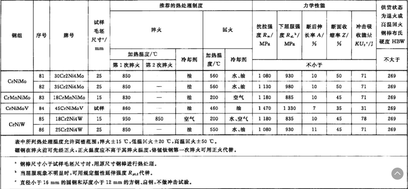

审核老师怎么还管技术问题?你可以问他(她)到底是干啥的。至于温度的公差范围很多国家标准都有提及,比如GB/T3077规定,达到某种要求的回火温度高温回火的话可以是±50℃。低温回火是±20℃.

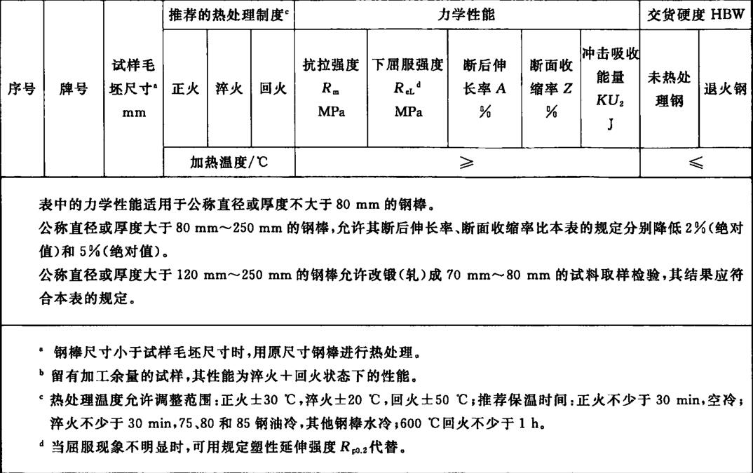

 楼主| 发表于 2018-11-6 15:06:58 | 显示全部楼层
ZTY5439 发表于 2018-11-5 08:51
审核老师怎么还管技术问题?你可以问他(她)到底是干啥的。至于温度的公差范围很多国家标准都有提及,比如 ...
我已去查了699与3077两个标准,这下有依据了。
合金结构钢GB/T 3077-2015
http://www.rclbbs.com/forum.php? ... 79&fromuid=2537
(出处: 热处理论坛)
优质碳素结构钢GB/T 699-2015
http://www.rclbbs.com/forum.php? ... 80&fromuid=2537
(出处: 热处理论坛)
