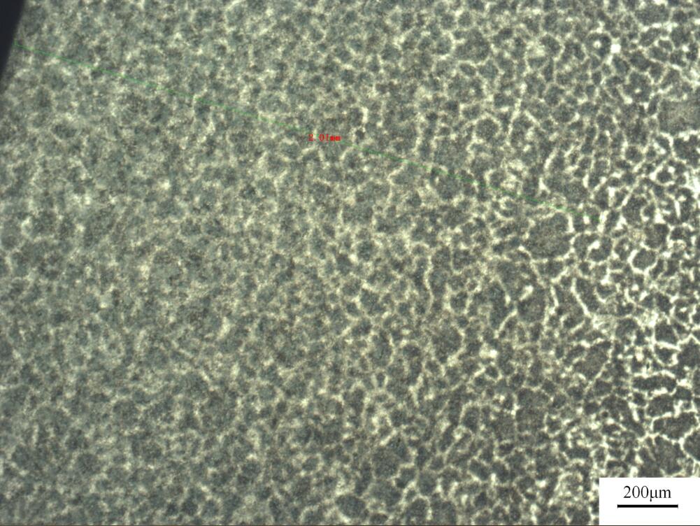

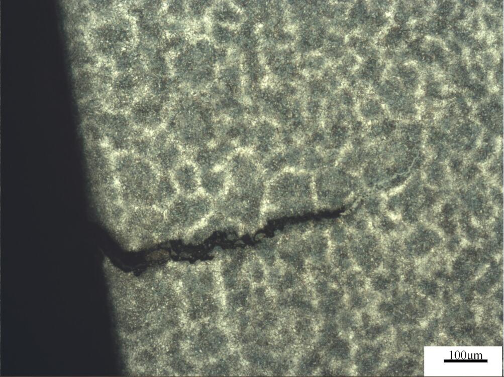

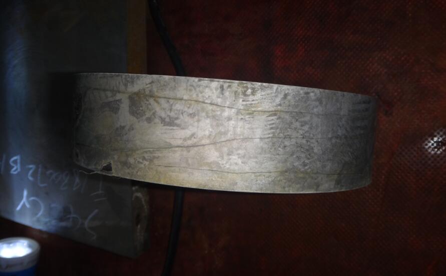

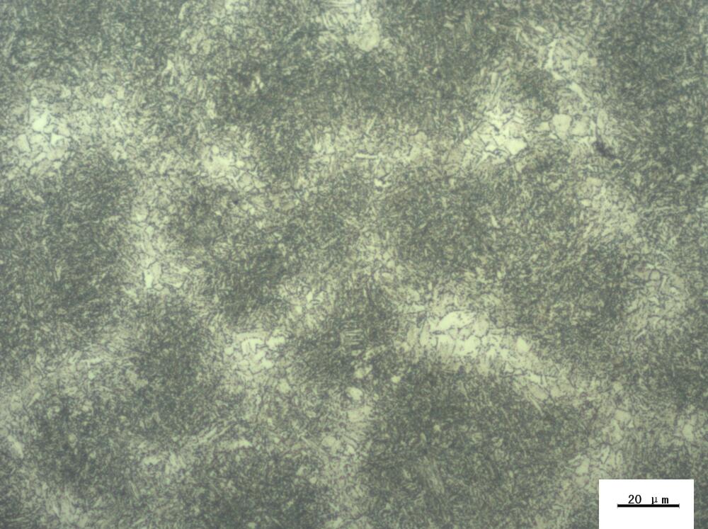

规格170加工到160,840度保温3-4小时,出炉水冷,然后520度回火保温6-8小时然后出炉空冷,中频加热840度左右喷水冷却后,220度低温回火出炉空冷再校直。
竟然出现这种环状横向裂纹,而且组织看不出是啥组织,
处理后环状裂纹
处理后环状裂纹
裂纹深度及组织
裂纹深度及组织
表面组织
表面组织

问题出在中频淬火上面,裂纹短而直,且无分叉。属于冷却过快。调整喷淋速度裂纹就会消失!
签到天数: 1307 天
发表于 2018-9-26 13:40:49 | 显示全部楼层
忘了说组织,屈氏体加铁网。说明你淬火温度不够,外加冷却过快。

500x金相照片看的不是很清楚,有点像回火索氏体+块状铁素体,具体位置不知道拍的什么地方(距离表面多少?),材料存在严重偏析,裂纹尾部有氧化现象,开口无脱碳,应该是淬火裂纹。
一般来说,45钢,直径160,水淬不会出现淬火裂纹。考虑是不是材料出现问题,如混料?

如果说是铁网的话,一般应该是冷速慢造成的吧。
