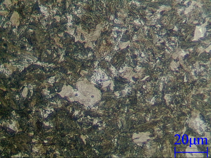

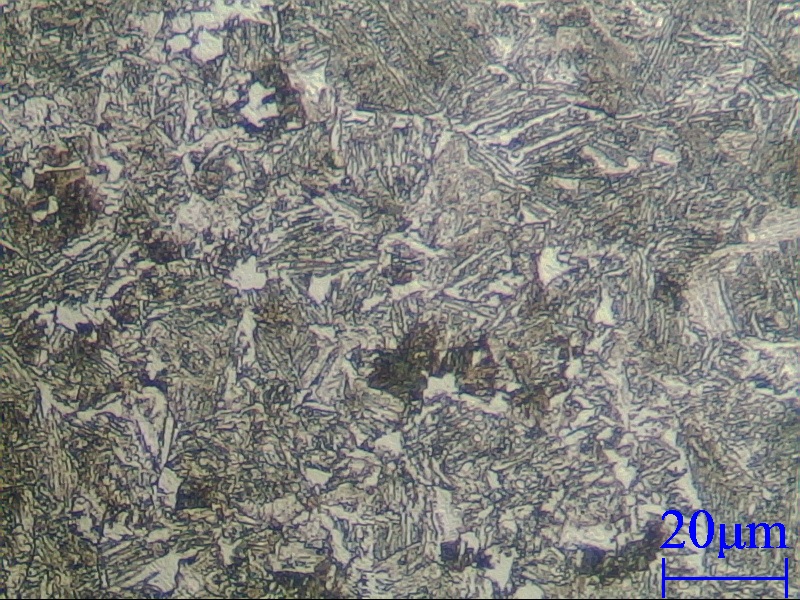

40Cr的销子,尺寸Φ15×50mm,多用炉淬火油冷,结果硬度只有HRC23-25,各位大神求分析原因。
芯部组织500X
芯部组织500X
表面组织500X
表面组织500X

温度多少?保温时间?淬火油温?(快速淬火油?等温分级淬火油?)
图片看明显温度时间不足。

淬火工序有问题,有块状铁素体,需进一步提供资料分析。装载量、温度、保温时间、转移时间、油冷速、油温等数据。

860℃,120min,60℃,快速???  你心部有贝氏体。说明你冷速过慢。  还有你确定这材料是40CR?
我以前也做过40CR 多用炉淬火实验,直径16的棒料 心部硬度在55HRC 左右

回过火的吧?
感觉图示组织要是淬火态肯定不止这个硬度~~~
