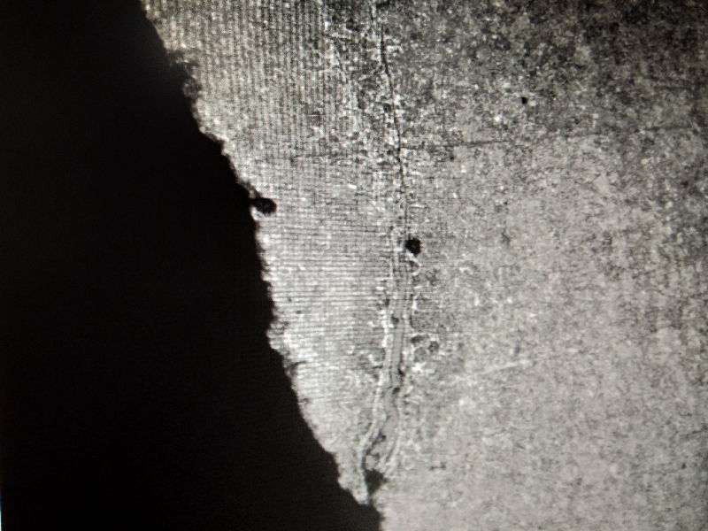

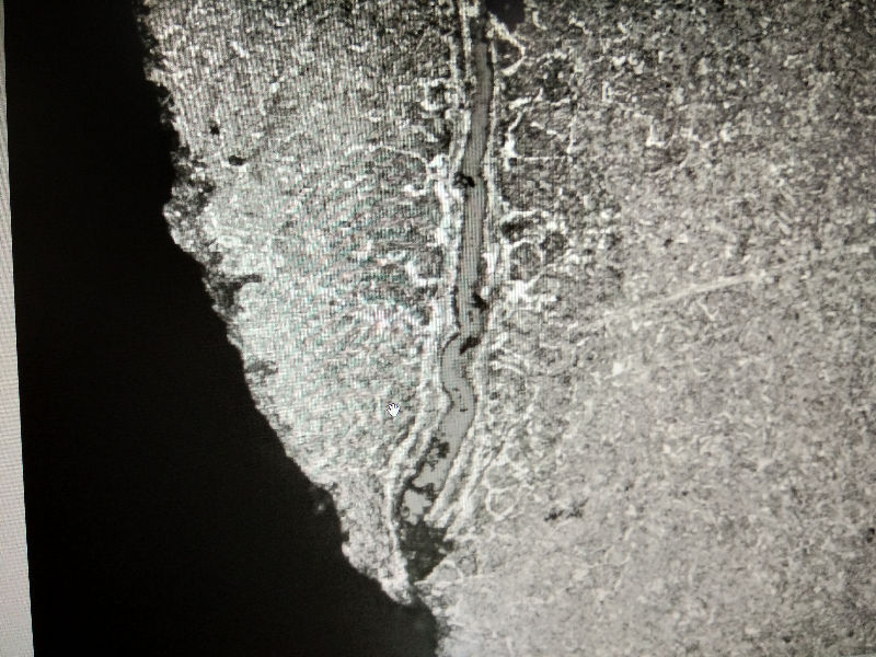

发表于 2018-8-31 22:21:27 来自手机 | 显示全部楼层 |阅读模式
40Cr锻压后调质,发现裂纹,请帮我判断一下是否淬火裂纹wechat:lang_wechat_threadmessage

发表于 2018-9-5 14:53:59 | 显示全部楼层
初步判定是折叠
,不是淬火裂纹

请把裂纹全貌拍下来,从头到尾。

不像淬火裂纹,沿裂纹两侧有脱碳,说明在加热之前都已经裂了

应该是折叠,锻件操作不当常见的毛病。

锻造折叠。同一三楼的分析。

裂纹开口部分有一定的角度;裂纹两侧有轻微脱碳

裂纹边缘有脱碳并且裂纹间有氧化,基本确定不是淬火裂纹。

锻造折叠,锻造过程的常见缺陷

像折叠,看起来有点像折叠
