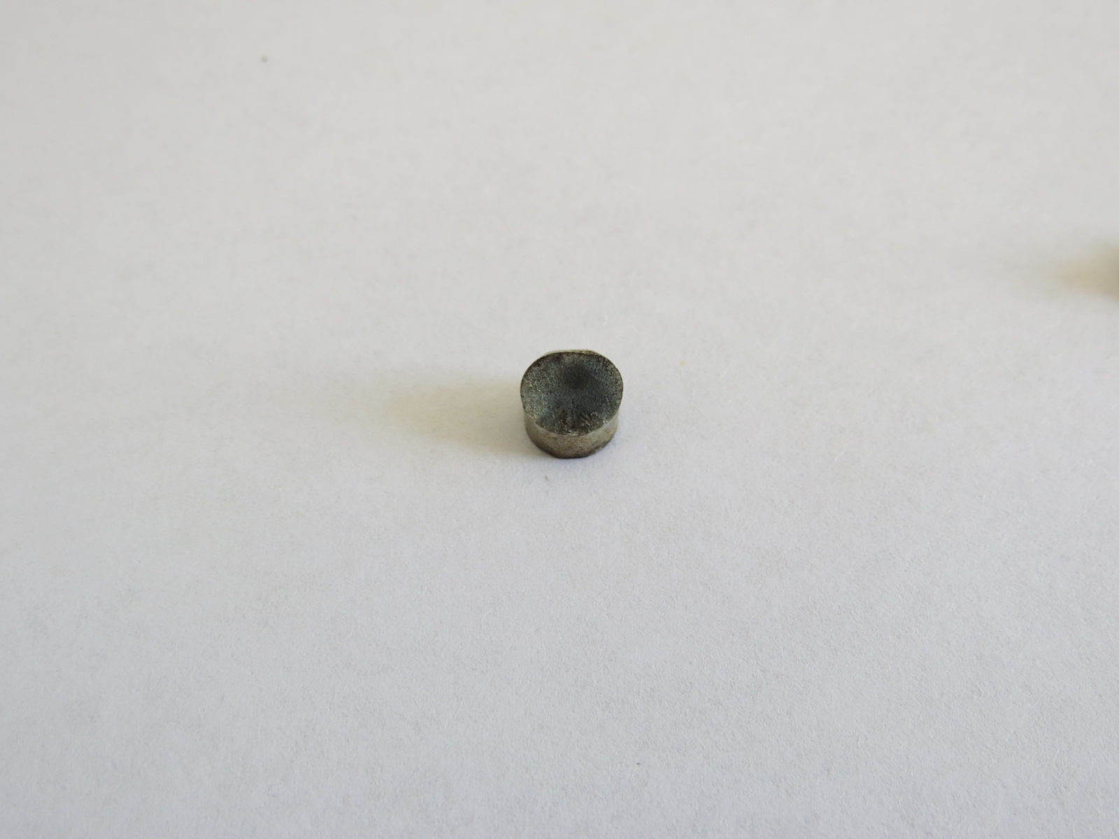

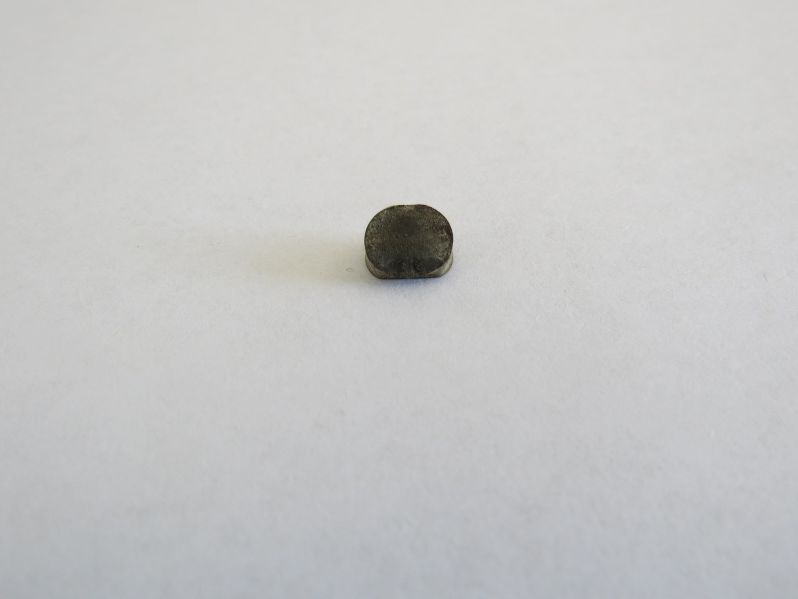

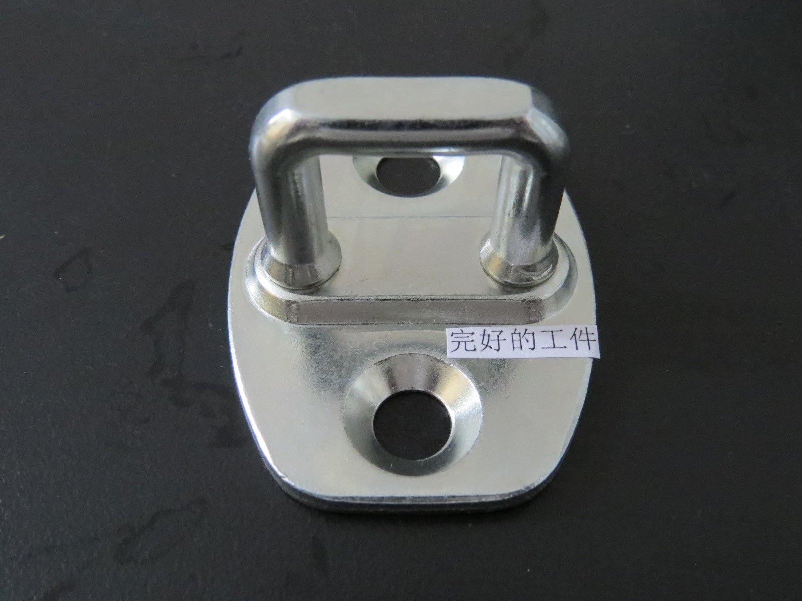

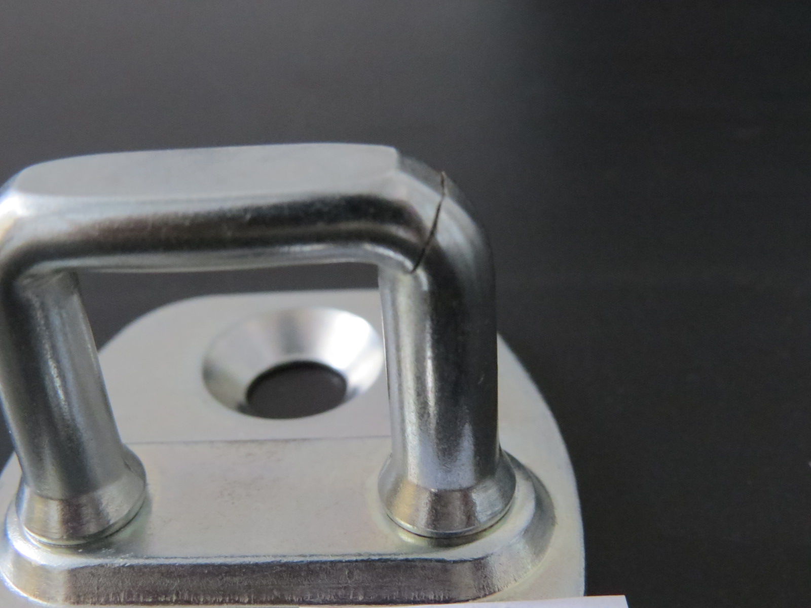

材质:SCM435
直径:φ7.4
加工工艺:弯曲墩头-热处理-抛丸-铆接-研磨-电镀
热处理工艺:840淬油,520回火
现我现在做断裂和完好各一件,断裂硬度39~40HRC之间,组织均匀;2#完好件硬度33~34HRC,组织粗大。
请教老师们!
断口分析20180828.doc
1.47 MB, 下载次数: 157
签到天数: 369 天
发表于 2018-8-30 14:17:08 | 显示全部楼层
断口照片希望可以再清晰放大一些!
签到天数: 781 天
发表于 2018-8-31 13:57:02 | 显示全部楼层
从提供的信息,推断氢脆的可能性较大,硬度越高,对氢越敏感。因为有电镀工序,电镀之前要酸洗。
签到天数: 288 天
发表于 2018-9-1 09:25:45 | 显示全部楼层
同一批料吗,你们拉断吗?
签到天数: 390 天
发表于 2018-9-1 12:36:17 | 显示全部楼层
从锌含量看,确实是在镀锌之前发生的断裂
签到天数: 95 天
 楼主| 发表于 2018-9-3 08:42:43 | 显示全部楼层
lin1012866221 发表于 2018-9-1 09:25
同一批料吗,你们拉断吗?
不是同一批次的料,是两批的料
签到天数: 781 天
发表于 2018-9-3 10:13:35 | 显示全部楼层
电镀工序有过反镀吗?
签到天数: 369 天
发表于 2018-9-5 11:42:44 | 显示全部楼层
弯曲前材料是经过退火的吗?
签到天数: 1387 天
发表于 2018-12-1 10:58:09 | 显示全部楼层
SCM435材料
回火520度硬度在HRC31-39
不同批次的材料做出的硬度偏差有点大,材料差异大,热前加工,淬火时应力不同,回火不够充分,加之抛丸
签到天数: 173 天
发表于 2018-12-7 12:51:10 | 显示全部楼层
1.热处理这个工艺应该不会造成裂纹的。
2.看一下断口金相有无镀层。判断裂的时间。
3.感觉应该像原材料的问题,在折弯时就开裂。
