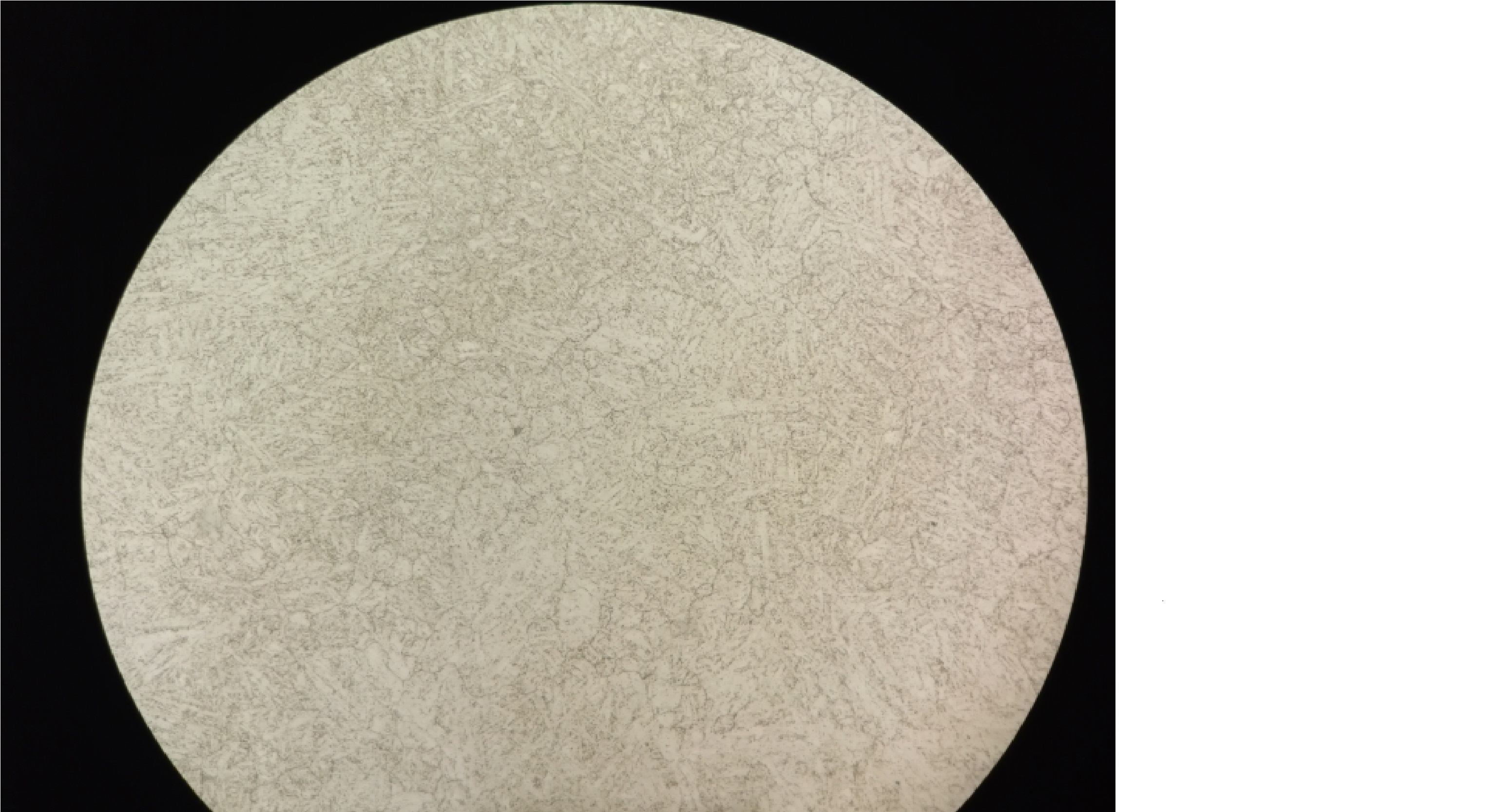

请教各位热处理方式是淬火+回火,还是正火+回火?

组织为淬火+回火,正火是珠光体状态

wqt5281 发表于 2018-8-29 09:53
组织为淬火+回火,正火是珠光体状态
N态不会是P的,就算有也是非常少的。

我也倾向这是淬火+回火组织;主要组织为:回马+贝氏体。
楼主,你这个样的硬度有多少?把样品腐蚀再深一些,组织会更明显。
楼主,你这个样的硬度有多少?把样品腐蚀再深一 ...
HB在320~360之间,清楚的图片5Mb上传不了
这么低的硬度,组织应该是索氏体化了;组织描述为具有马氏体位相的索氏体,更合适点。

 楼主| 发表于 2018-8-30 08:21:49 | 显示全部楼层
谢谢您了,学到东西了
