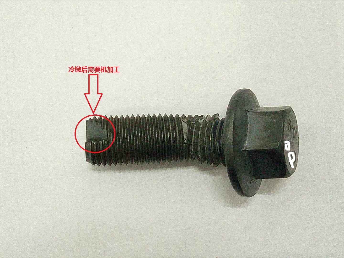

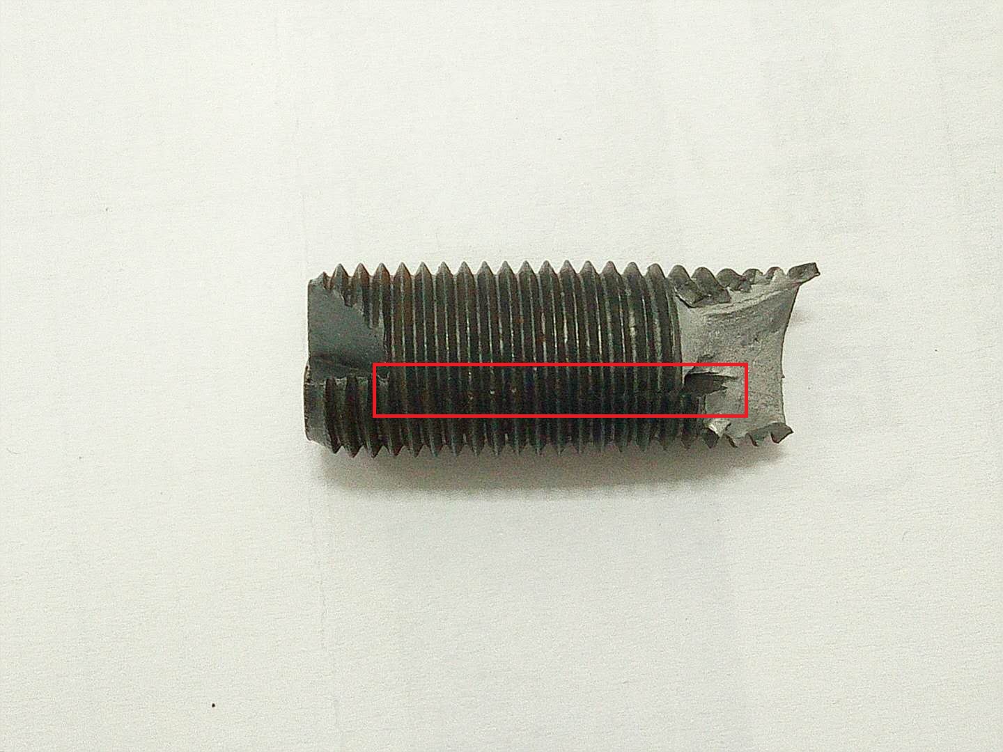

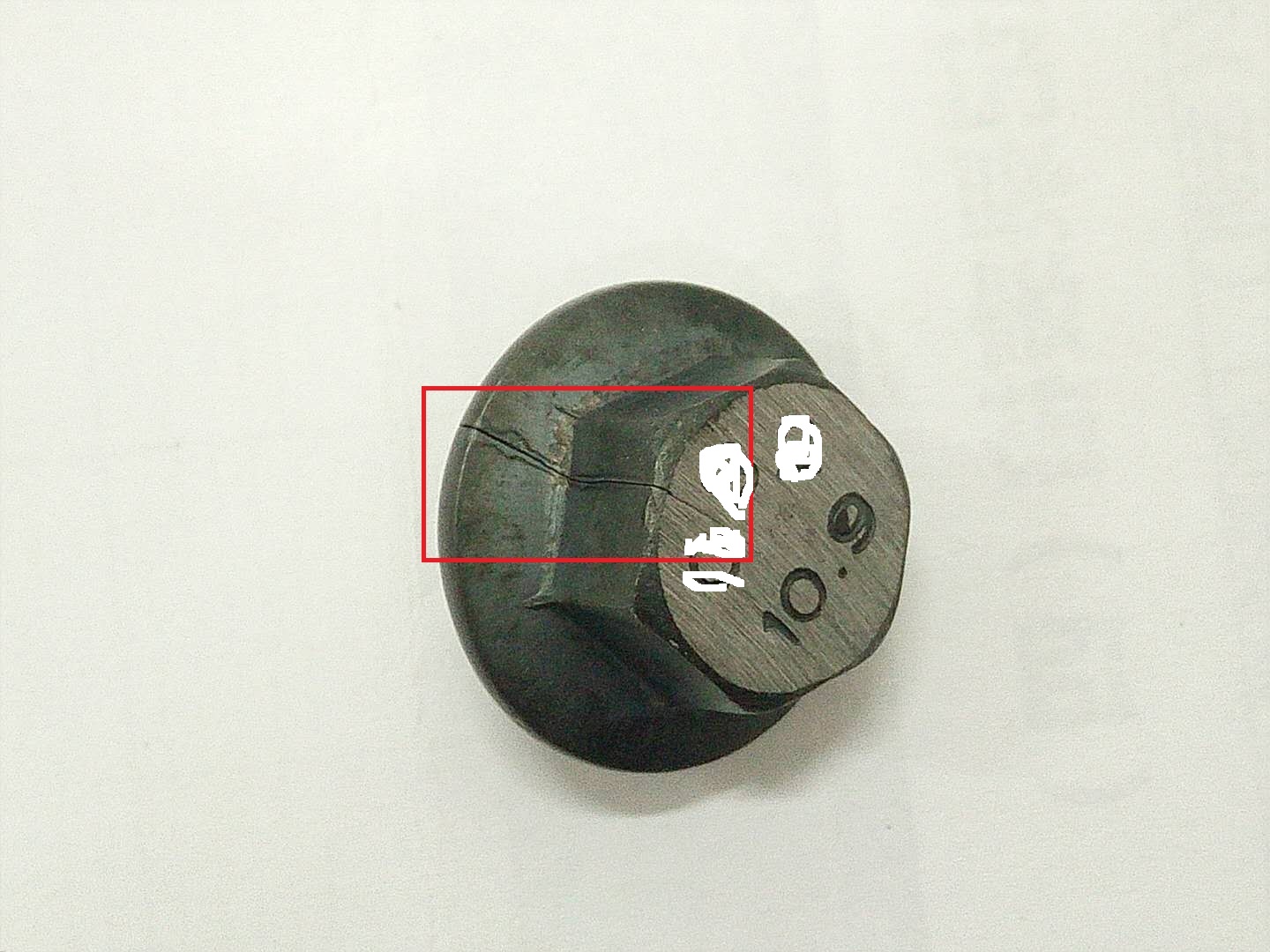

材料:SCM435,工艺:调质,淬火介质:油
设备问题:网带炉油槽循环泵故障,油温超过100℃,尾气燃烧装置熄灭
此件冷镦后需要机加工,以前从没有出现过开裂问题
油的粘度、闪点、水分、最大冷速、酸值全在质量指标范围内
请教各位:开裂原因是什么?

大约30%全是开裂,材料成分没有问题

除了特大型件或结构特别复杂的部件,一般淬火后看到裂纹和油没有关系(前提油检验合格,无水或过多的淬冷剂)。要让人分析原因,最起码要拍好断口照片
