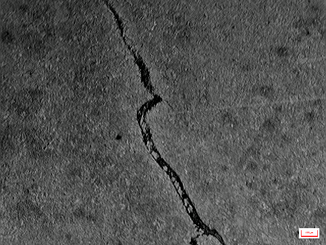

管材加热,温度970,℃,淬火温度为790℃左右,没有脱碳,该缺陷是否是材料夹杂物缺陷,什么原因引起的
200倍
200倍

发表于 2018-8-13 13:01:59 | 显示全部楼层
这么点小问题还要发到论坛上吗?杜工回去了你俩还搞不定这个问题?
还有你信息太少,你要是这么问没人能推论出答案。
照片组织很好,没看到明显夹渣缺陷。

发表于 2018-8-17 09:38:33 | 显示全部楼层
你这个管材是什么材质的,低碳的,高碳的?先加热到970是要压力加工吗,然后790再淬火是这个意思吗,加工工艺和目的是什么,没说明白就不好判断,另外你所说的夹杂物引起,那就需要用扫描电镜做断口分析,看有没有夹杂物了,只看图片看不出来的。

 楼主| 发表于 2018-8-17 16:22:30 | 显示全部楼层
还有你信息太少,你要是这么问没人能推 ...
因为拿不出不是淬火裂纹的证据

发表于 2018-8-20 15:57:15 | 显示全部楼层
巴总随时都在啊,宋没有上传全图(表面)
