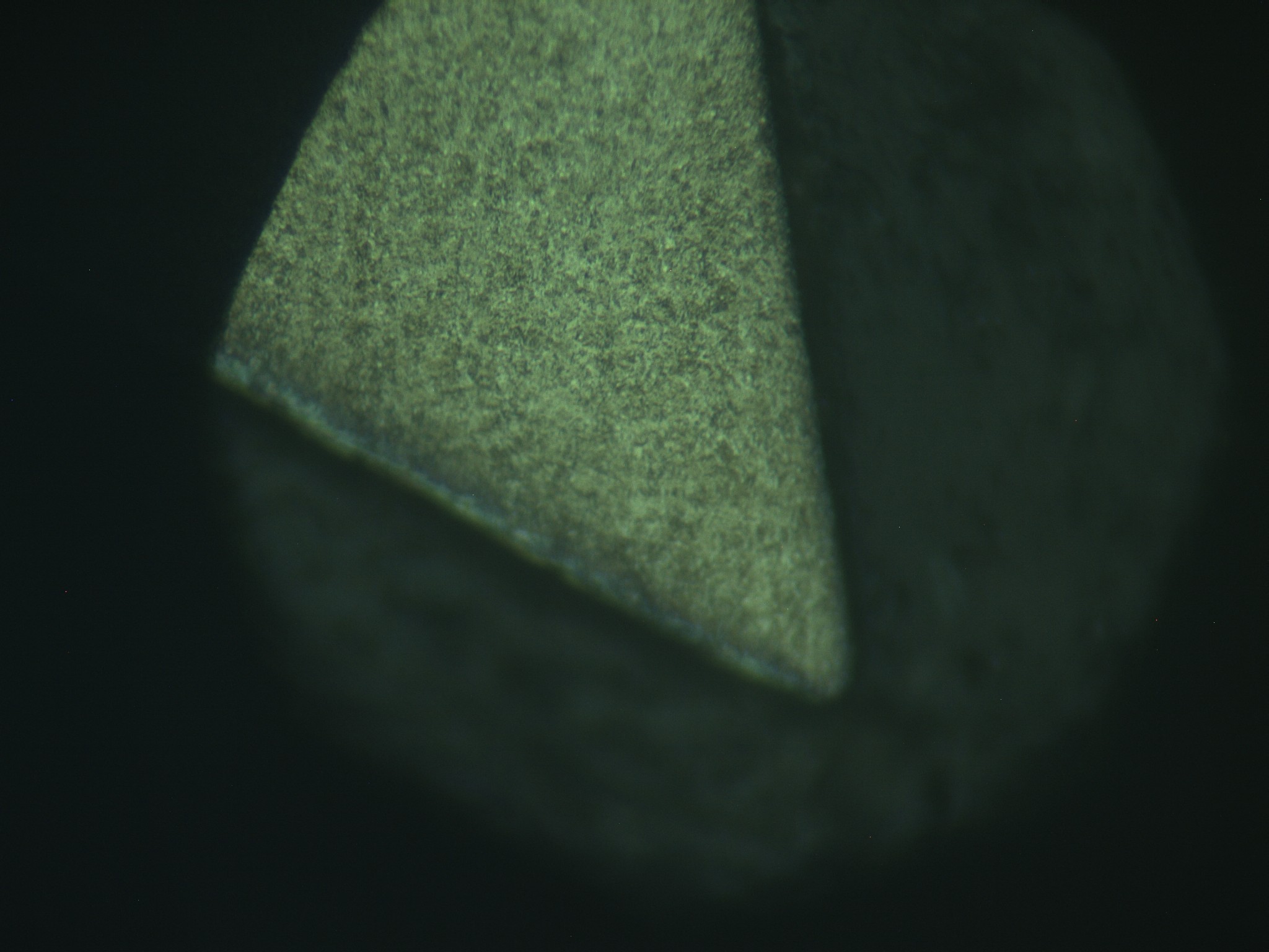

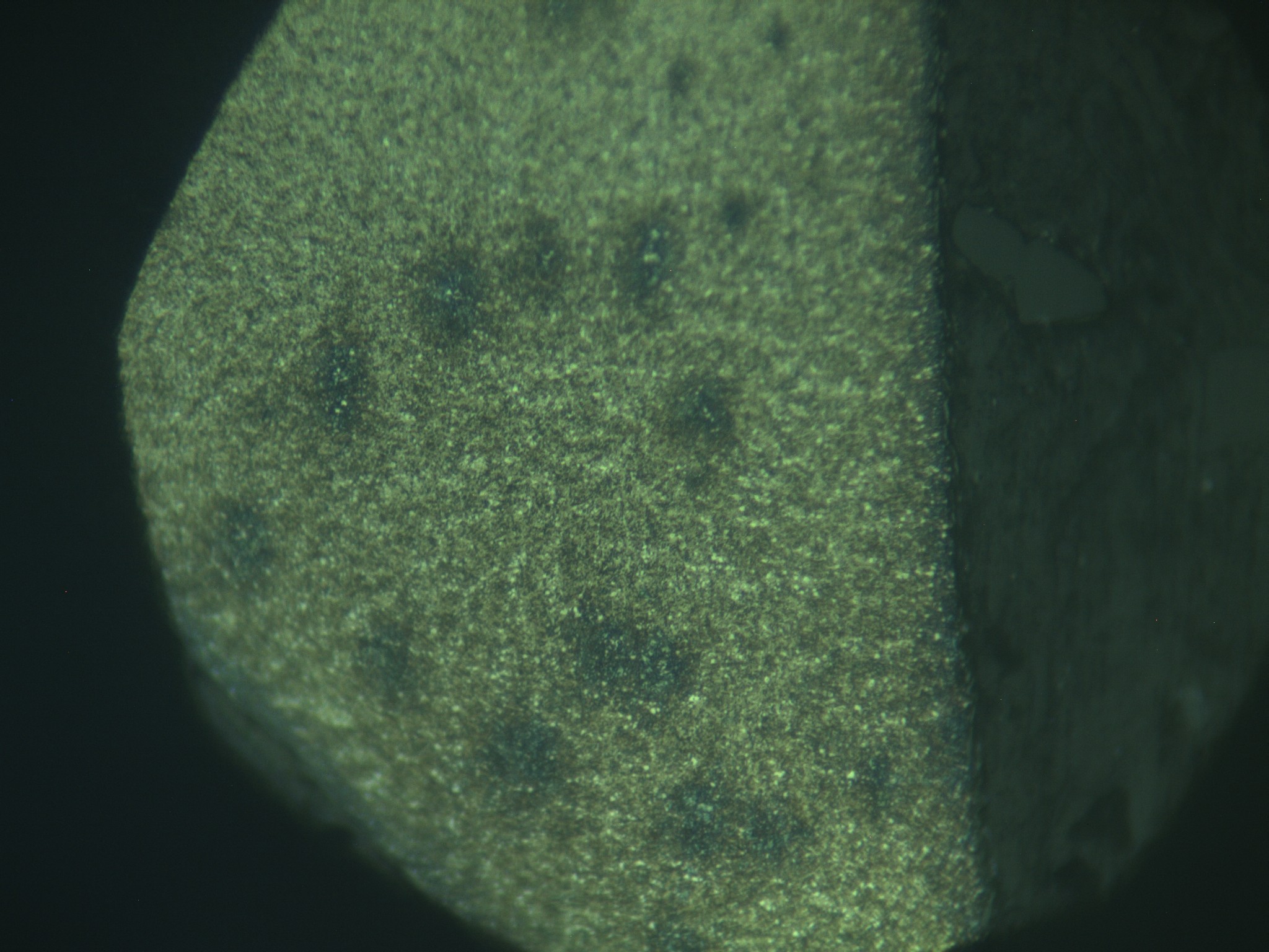

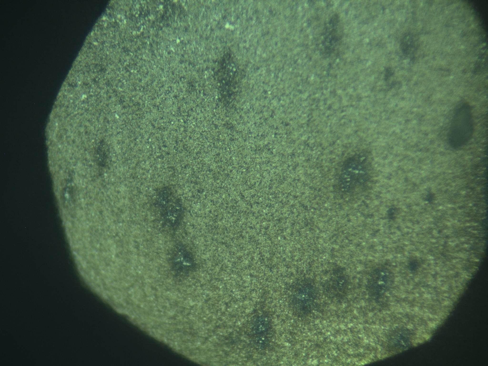

外来产品,材料不祥,工艺是火焰淬火,腐蚀了好几次了都这样,做其它的两家同类产品没有此情况,老师们帮忙看一下吧。

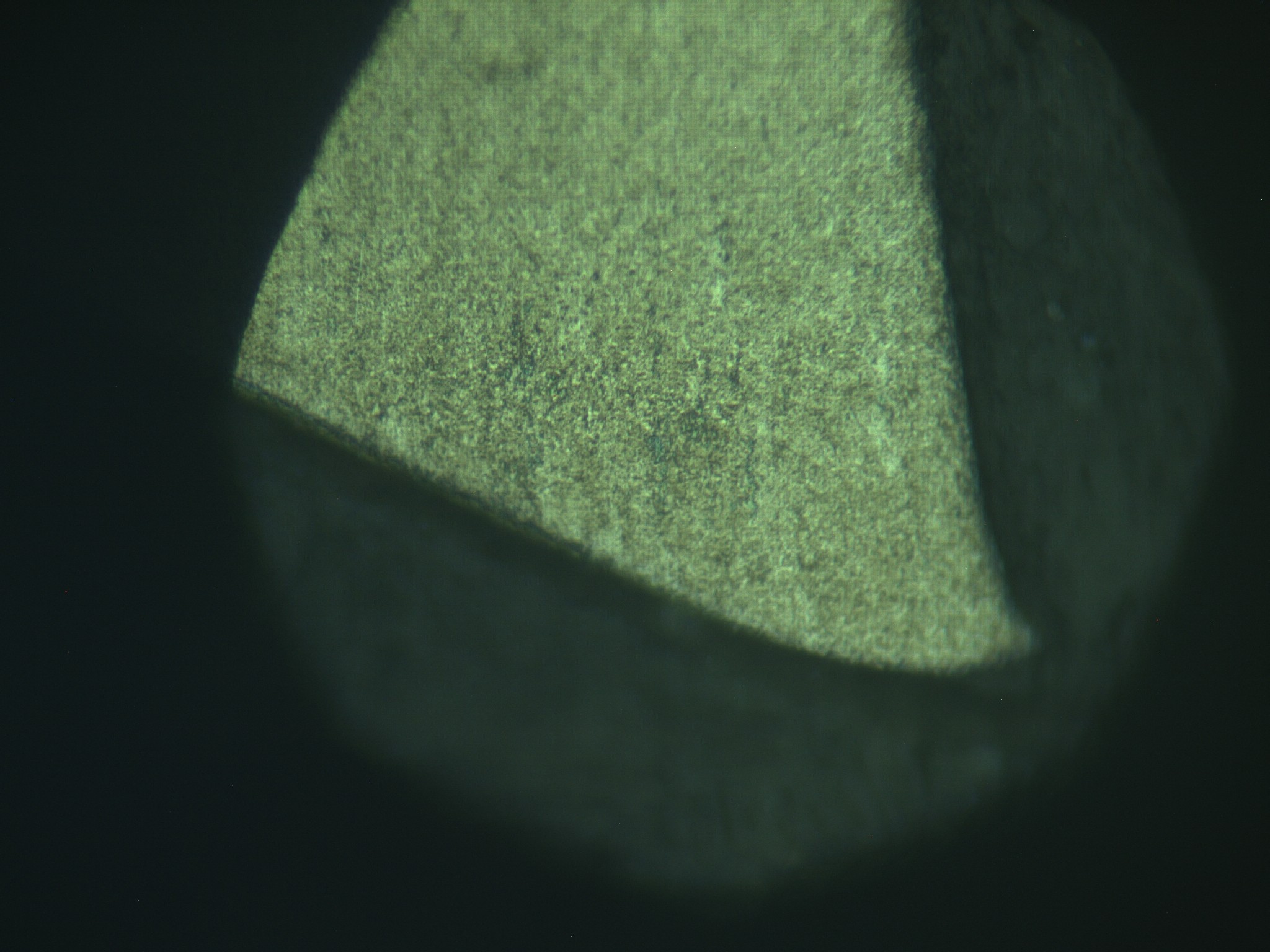

其它单位同类产品

发表于 2018-8-15 22:16:59 | 显示全部楼层
试样边缘有点返酸,酸蚀后要冲洗干净,避免返酸,中间的黑色区域应该是制样质量不高留下的!

发表于 2018-8-15 19:11:57 | 显示全部楼层
原材料碳化物不均匀(正常),火焰加热时间短了,其他两家可能不是火焰加热,保温时间长,不是制样问题。

 楼主| 发表于 2018-8-16 07:27:18 | 显示全部楼层
老师您好!
  为什么做了三次都这样,其他厂家的都没这情况呢,到底是制样的哪个环节造成这种现象的?是酸浸后未冲洗干净导致的吗?
签到天数: 294 天
发表于 2018-8-16 11:04:07 | 显示全部楼层
我也遇到类似情况,个人感觉可能是试样有球形夹杂,抛光后脱落形成小凹坑,腐蚀、清洗的时候腐蚀剂和水在凹坑处有残留造成的,你可以不腐蚀看看夹杂物先。

发表于 2018-8-27 22:58:19 | 显示全部楼层
冯亚斌 发表于 2018-8-16 07:27
老师您好!
  为什么做了三次都这样,其他厂家的都没这情况呢,到底是制样的哪个环节造成这种现象的 ...
还有一个简单的办法,通过检测边部和内部硬度的方法,打维氏硬度,来确认是屈氏体或者马氏体
