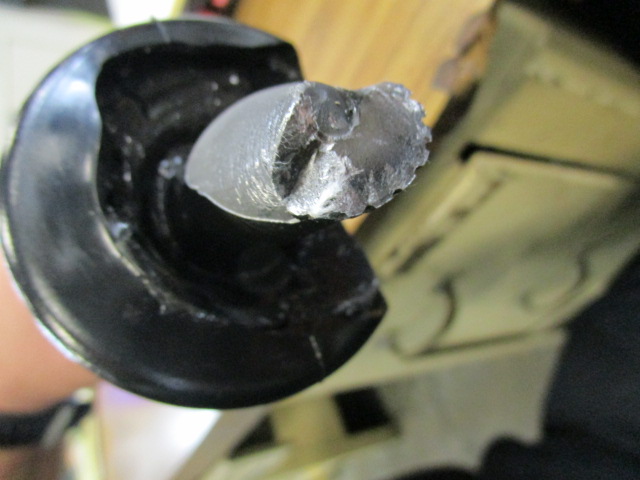

42CrMo的轴在使用时发生断裂(ATV车上的,具体断裂时的情况还不太清楚,样件也没拿到,只是得到了几张图片)断裂位置的直径20.5mm,麻烦各位给看以一下断裂源在哪里?如果要进一步分析原因,应从哪些方面入手?谢谢

图片不清晰,断口要不同角度多拍几张-------------------------------

图片景深差,立体感差,位置,形状都很难想象

照片太少,看到花键,猜想可能与花键过渡区有关
