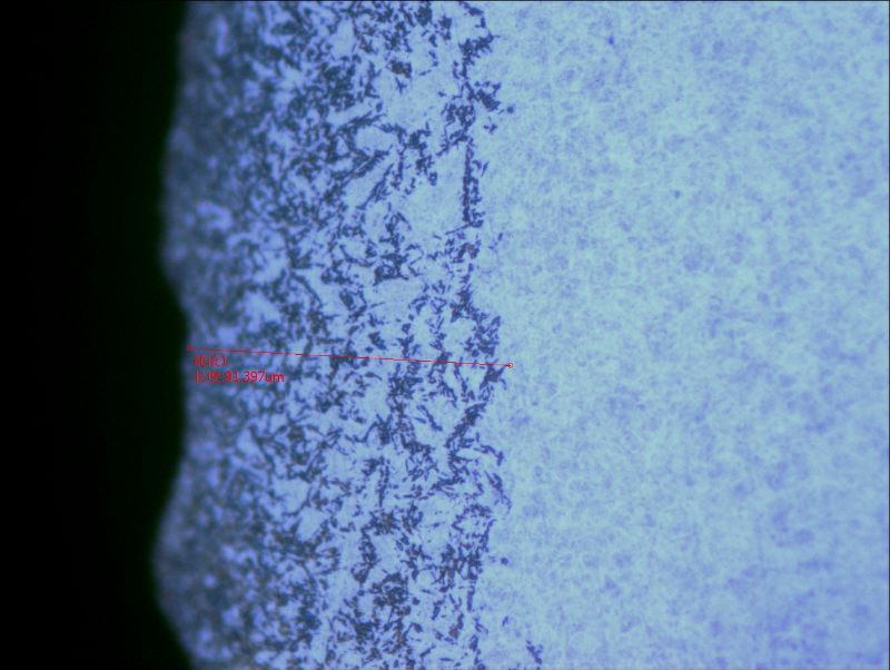

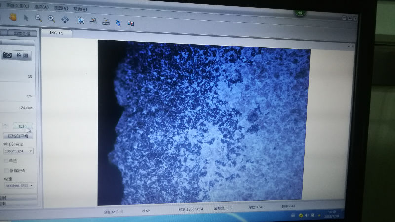

托架轴承内轴表面高频粹火,金相检验发现表面有非马组织,请教一下各位老师,是什么原因造成的?wechat:lang_wechat_threadmessage

图片模糊,难以判断-----------------------------

冷却速度过慢导致的..... 你这淬出来的硬度有多少?大概很低吧!

我测了一下梯度硬度,距表面0.15mm位置52HRC,0.25mm63.7HRC。会不会是表面局部高温回火了呢?wechat:lang_wechat_threadmessage
