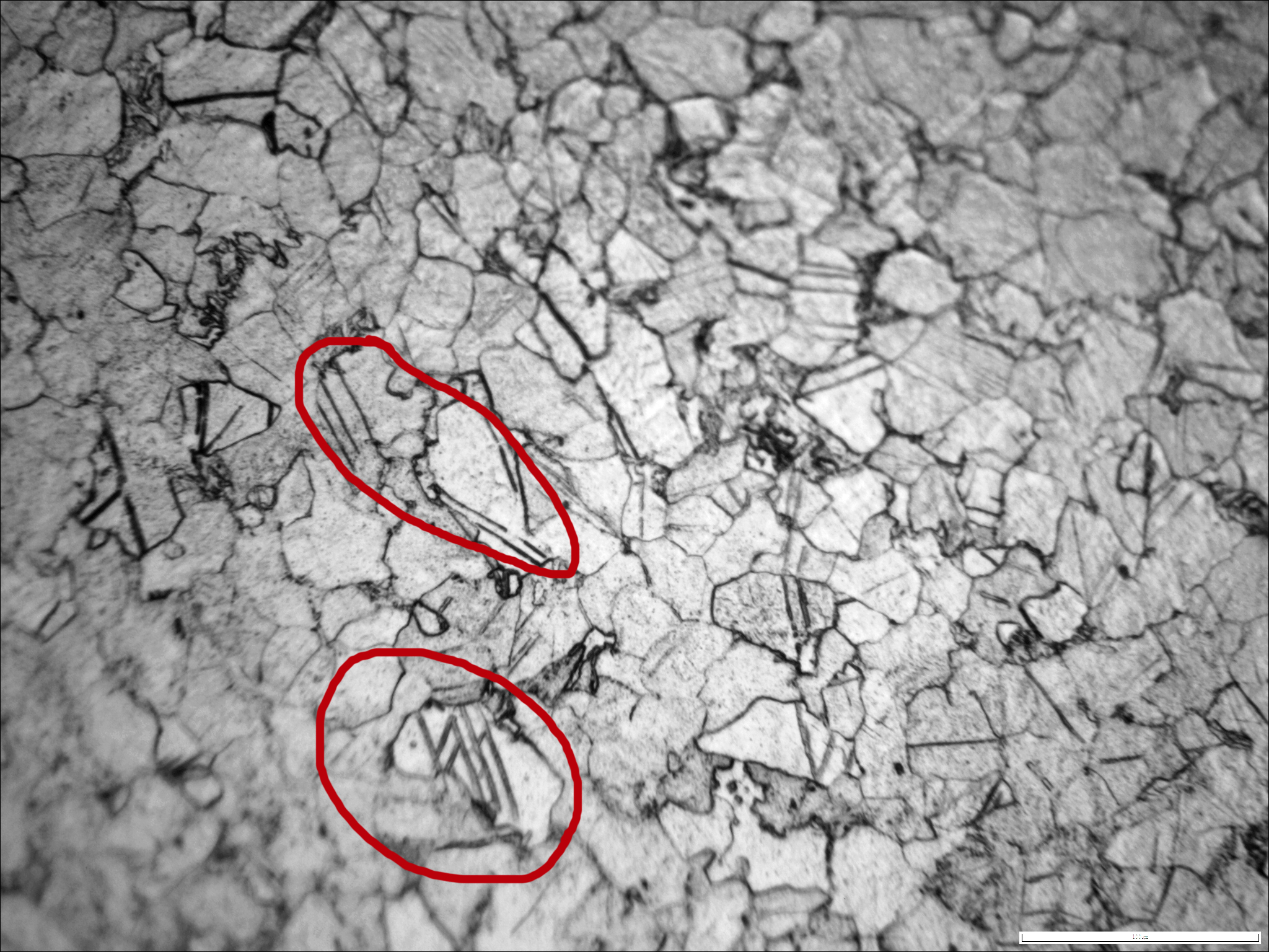

图中红圈的部分,类似于平行线一样的组织。材料是A335 P22,类似于国内12CrMoV之类的,放大倍率200x,热处理工艺未知。多谢了

线状渗碳体,由于不完全奥氏化产生的,一般很少见。

热处理工艺不确定的前提下,判断金相组织有些难度的

看不太清楚是多少倍的,孪晶界?

我也倾向于认为是孪晶界,不是太敢确定。放大200倍的。

12CrMoV应该是国内的替代轴承钢, 热处理一般为调质或者是淬火,不知道我的猜测对不对

一般用于高温高压的场合,常见于电厂和化工厂的蒸汽管线。

大多是平行分布,可以放大倍率看看,是否孪晶
