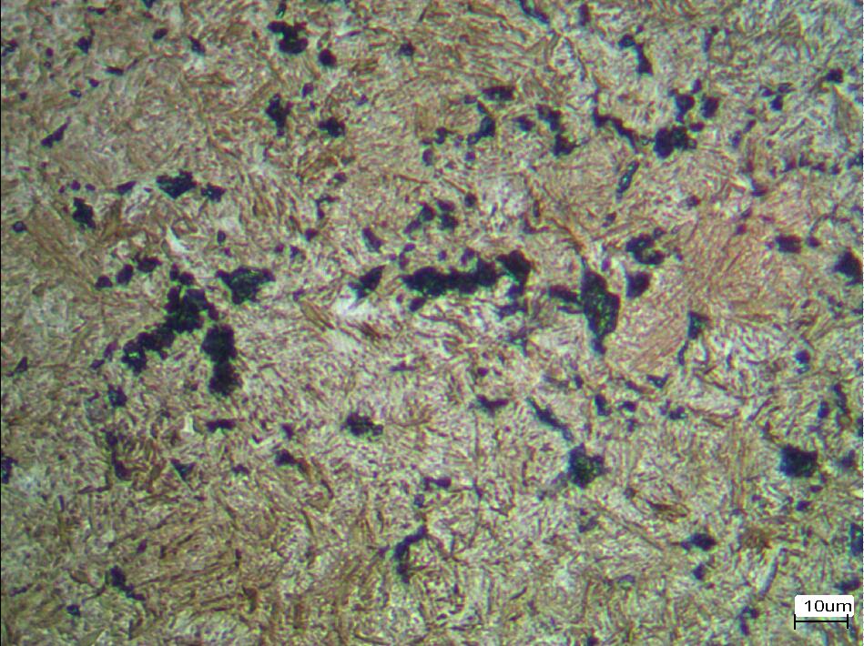

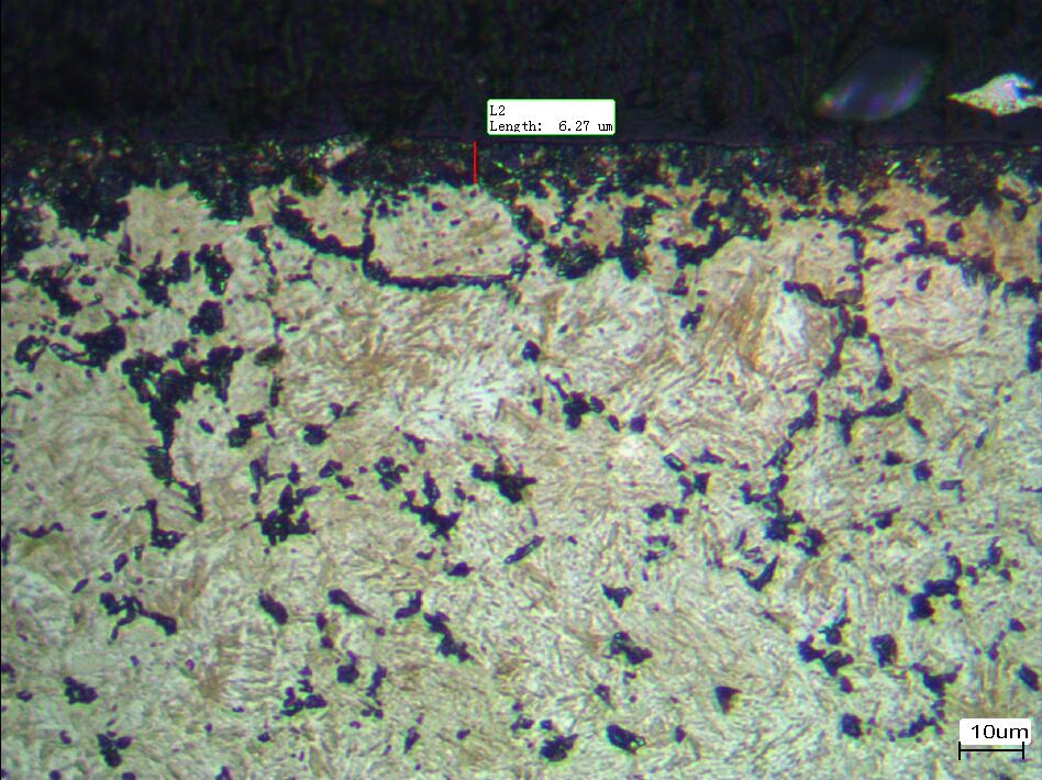

边部-500倍
边部-500倍
心部-500倍
心部-500倍
    照片为淬火冷却后断裂取样做金相,65Mn带钢的材料,规格1.1*160,淬火890℃,走速2.1米/分,请问下这些黑色的是什么组织,为什么会产生?

现得出两个方向观点:1. 冷却速度偏慢,导致穿过珠光体转化区域,形成珠光体。
                              2. 淬火温度不够,淬火没淬透,没有完全奥氏体化。
不知是否准确,请各路大神来看看

发表于 2018-7-17 17:39:25 | 显示全部楼层
就是冷速太慢了。加快走速,加快冷却速度。加强油搅拌。提高淬火油油温、!

发表于 2018-7-18 11:10:59 | 显示全部楼层
更换成水基无机介质,调整加热温度,增大高温冷速

发表于 2018-7-18 16:54:24 | 显示全部楼层
支持冷却速度太慢的观点

发表于 2018-7-19 08:19:45 | 显示全部楼层
我只想说边部冷速不会慢,是不是在入水淬火前边缘温度降低的太多了,:lol:lol你可以去评估下

发表于 2018-7-19 11:27:20 | 显示全部楼层
C:\Users\Administrator\Desktop\淬火屈氏体
跟我这个一样,冷速不够,提高冷速问题即改善.

发表于 2018-7-21 11:33:12 | 显示全部楼层
淬火托氏体,冷速不够!也和线材组织的带状分布有关!

发表于 2018-8-3 08:20:34 | 显示全部楼层
呵呵!再提高温度和冷却速度,产品不就废了?保温时间不足

黑色组织会像是屈氏体
签到天数: 272 天
发表于 2018-11-9 14:45:09 | 显示全部楼层
这个应该是黑色组织,一般也叫屈氏体
1.表面金属贫化
2.淬火液冷却能力不足
