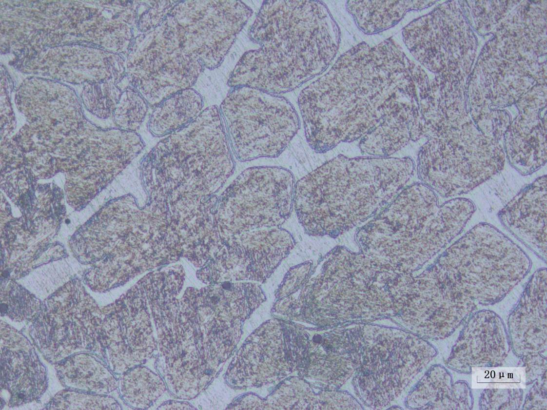

成分:
C    0.05-0.12
Si   0.80-1.50
Mn 0.30-0.80
Ni   2.80-3.80
Cr  15.00-18.00
其余Fe
请大家鉴别一下组织。
680°C高温回火组织
680°C高温回火组织

发表于 2018-7-8 10:02:09 | 显示全部楼层
有数量较多的贝氏体一一一一一一一一

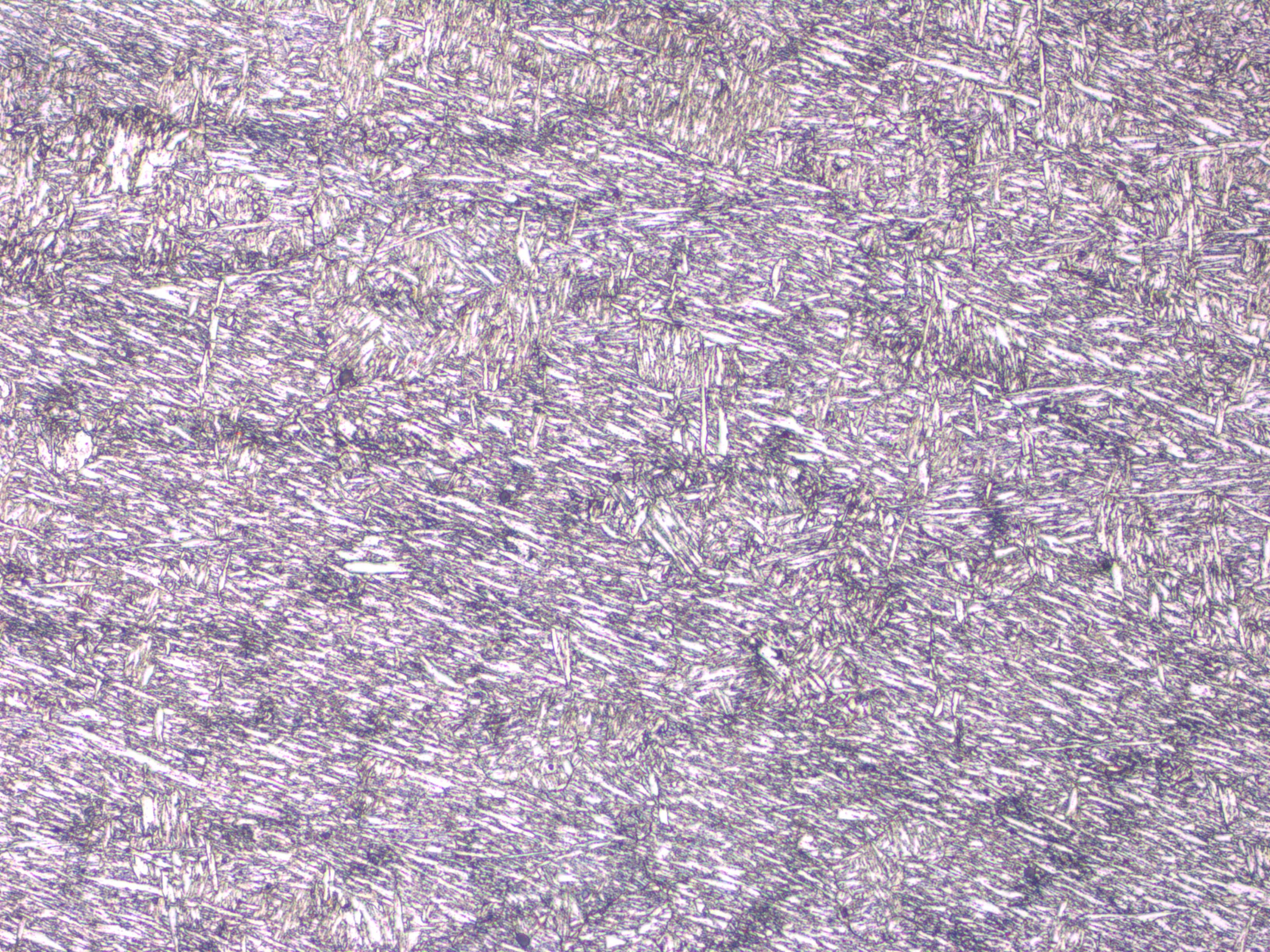

不好意思上传错照片了,这个合金的回火照片如下图。

这类钢是马氏体-铁素体不锈钢,是铸造不锈钢的一类,热处理一般为淬火+回火,或者高温回火,见附件介绍。
同时对如下这句话很不理解,希望同行能给与解释,我们家是屈服强度总差那么一点点,是要降低熔炼C和Ni,Cr和Si的含量吗?
ZG1Cr17Ni3:  当C和Ni含量较高时,会形成残余奥氏体,从而降低屈服强度;
                     当Cr和Si含量过高时,会形成过多的铁素体,也会降低强度。

铁素体太多了,建议增加Ni含量----------------------------
铁素体量遗留过多,导致屈服强度大幅偏低。
只需提高加热温度并适当延长保温时间,就一定能提高屈服强度。
增加就等于换材料了
工艺调整可以改善
