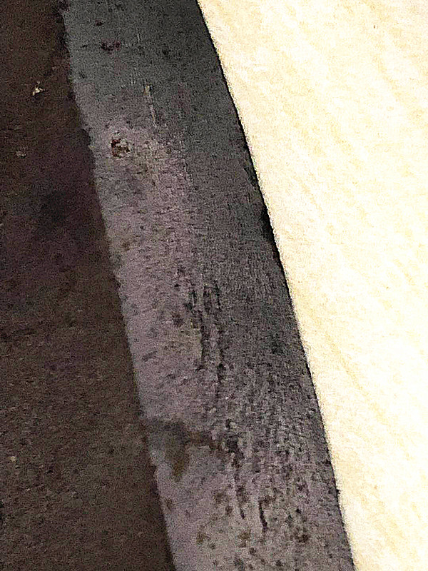

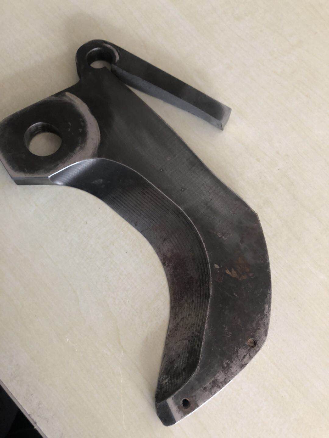

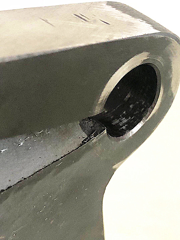

工艺状态不知道
但是知道淬火回火
材料测试出来是42CrMo
硬度是:52.2   52.4   52.6HRC
是从刀背圆孔的位置破裂
组织是回火马氏体
100X下有轻微袋装偏析
就是上传不了图片
大家帮我看看咋回事
从刀背的地方断裂
从刀背的地方断裂
从有孔的位置
从有孔的位置
最佳答案
查看完整内容
这么整齐,似乎是沿晶断裂,感觉问题出在淬火过程,冷却速度太快,应力太大。实际上我也不太清楚。
发表于 2018-7-6 15:26:46 | 显示全部楼层
签到天数: 608 天
发表于 2018-7-7 20:22:56 | 显示全部楼层
请再补上断口正面照片----------------------------
签到天数: 64 天
发表于 2018-7-13 13:31:37 | 显示全部楼层
首先你要看下,淬火回火的时间,包括冷却的时间,会不会是淬火温度有问题
签到天数: 287 天
发表于 2018-7-19 11:14:15 | 显示全部楼层
如果回火后得到大部分屈氏体组织,淬火后金相控制在4级内,估计不会开裂的。
