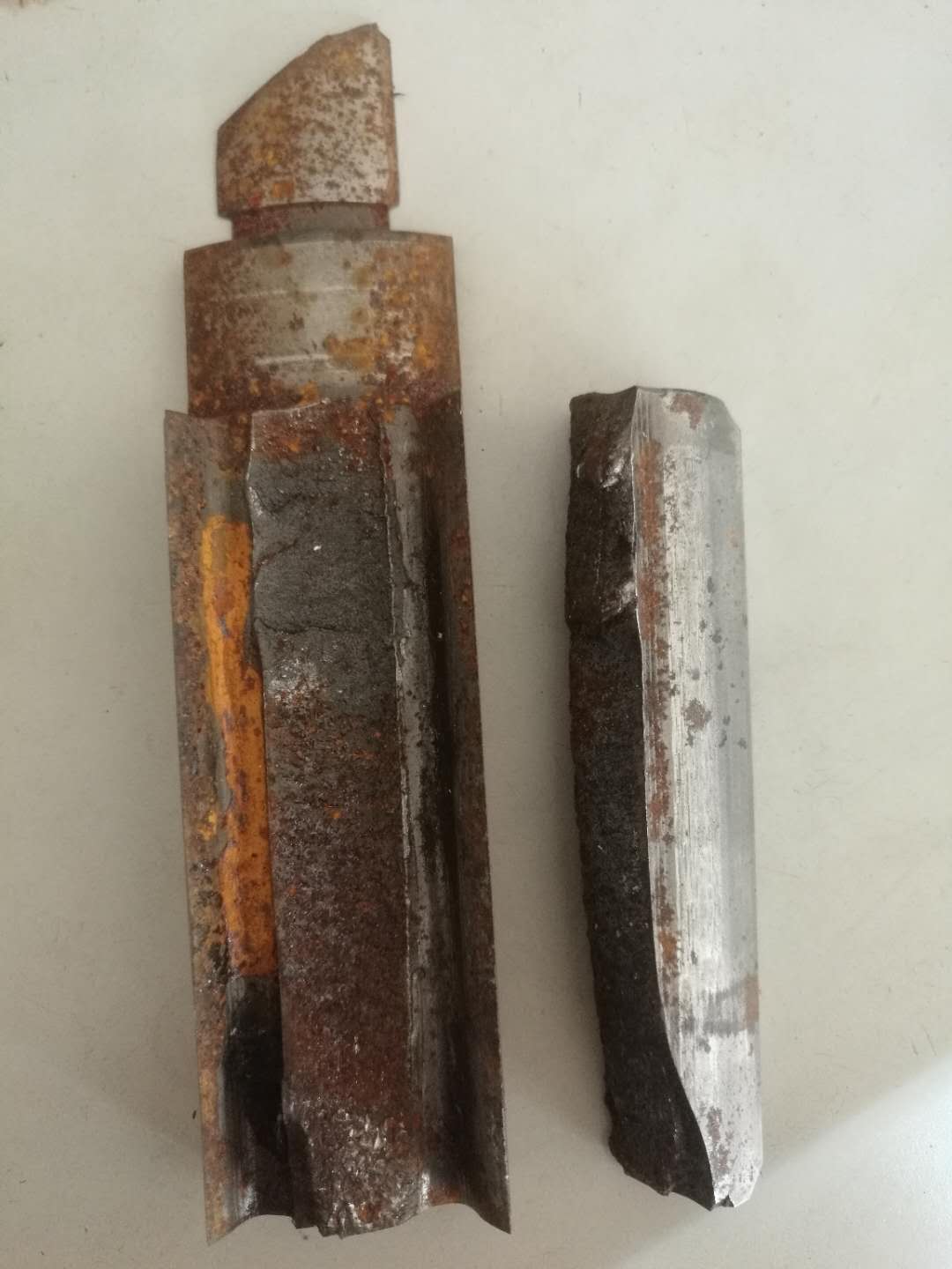

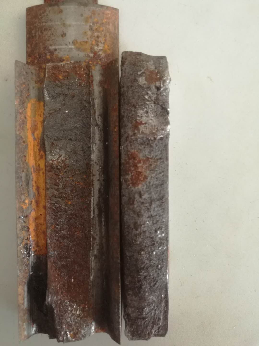

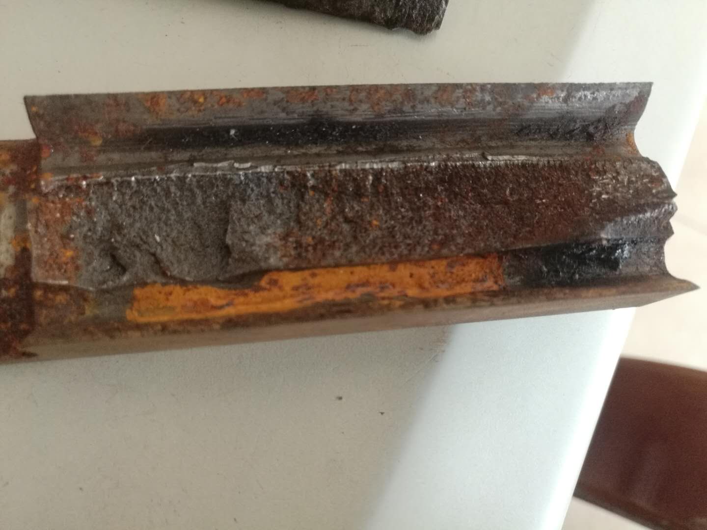

齿轴渗碳淬火,材料16MnCr5,在使用过程中整个齿断裂,请问是什么原因造成的?
整齿断裂
整齿断裂
签到天数: 608 天
发表于 2018-7-5 09:14:29 | 显示全部楼层
这个断齿是在负荷远超齿根强度的情况下快速折断所致。
分析此类断齿,首先得确定该齿是否为首断齿?如果从所有断齿中确定是首断齿,分析才有意义。
签到天数: 144 天
 楼主| 发表于 2018-7-5 21:40:25 | 显示全部楼层
一件齿轴上就断了这1齿。
发表于 2018-7-6 09:04:04 | 显示全部楼层
根据你提拱的情况不能判断出产品失效原因,要做一下常规失效分析,如:渗碳层是否合格,渗碳层梯度是否合理,心部硬度和表面硬度以及金相组织是否合格等。
发表于 2018-7-6 20:16:55 | 显示全部楼层
主楼渗碳和淬火是不是分开的,具体淬火温度是多少?
签到天数: 608 天
发表于 2018-7-7 20:32:01 | 显示全部楼层
YeCheng_Zou 发表于 2018-7-5 21:40
一件齿轴上就断了这1齿。
那么,该齿轮被安装进一定的机构单元(或某个机器)中,只发生断齿现象?无其它失效零件吗?
签到天数: 432 天
发表于 2018-7-7 21:50:10 | 显示全部楼层
4楼说得很对,要多方面的分析才能找到原因。失效分析有时很简单,有时会很复杂。
