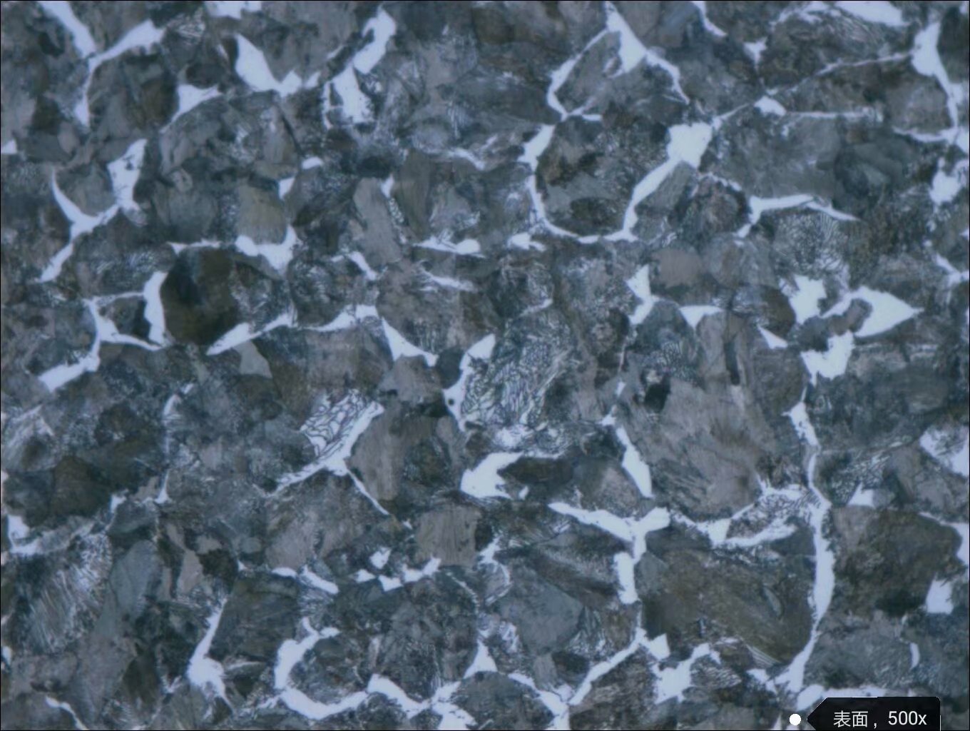

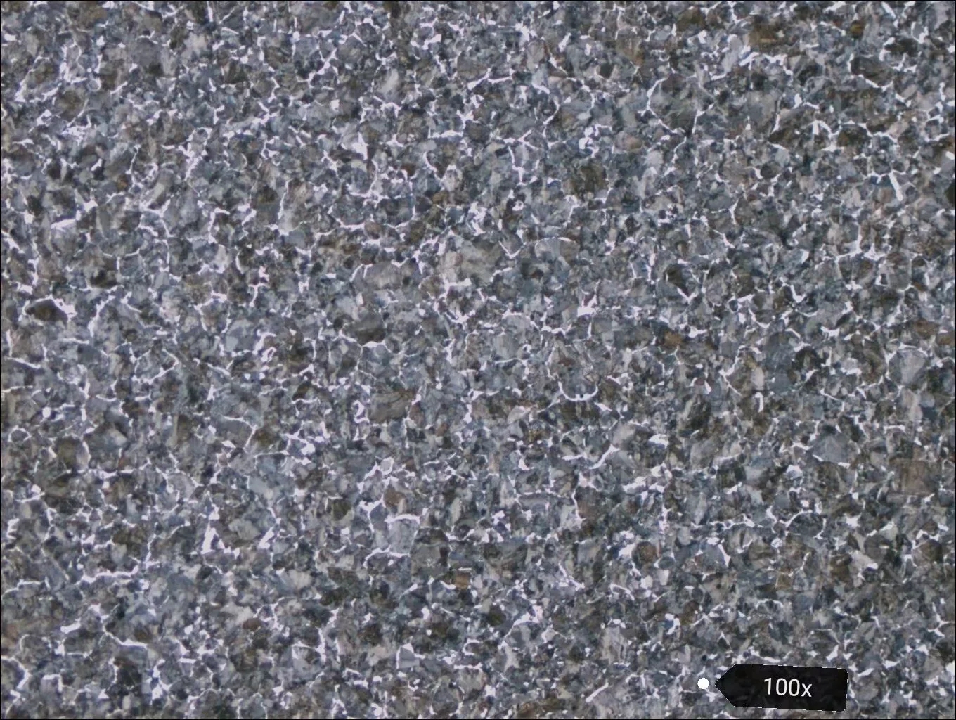

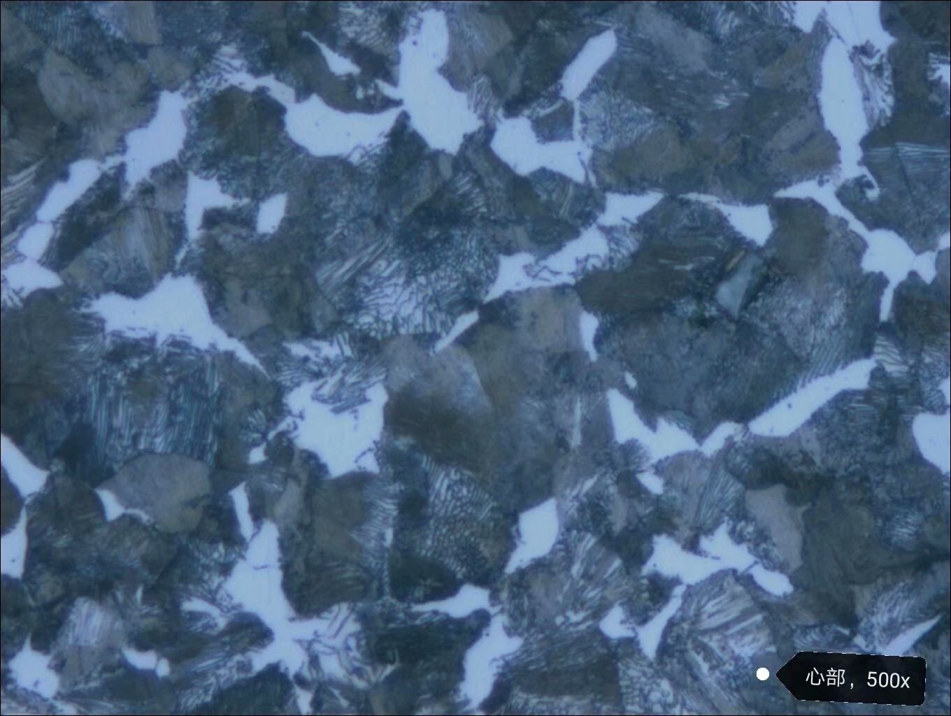

[求助] 外购直径20毫米40Cr调质棒料.麻烦老师们给看看里面都有些什么组织 谢谢

发表于 2018-6-29 21:24:27 | 显示全部楼层
cail 材料确定调质处理?我看没有吧,组织是半网铁素体,粗片珠光体,索氏体
签到天数: 10 天
 楼主| 发表于 2018-7-2 12:32:56 | 显示全部楼层
对方说是调质了。这个组织应该是正火组织吧?
签到天数: 10 天
 楼主| 发表于 2018-7-2 12:33:33 | 显示全部楼层
对方说是调质了,我看也不是调质组织 。这个组织应该是正火组织吧?
签到天数: 951 天
发表于 2018-7-4 23:40:20 | 显示全部楼层
伪调质-----------------------------------------------------------
签到天数: 1250 天
发表于 2018-7-8 19:45:01 | 显示全部楼层
如果是比较重要的件,需求量还可以,还是从正规的钢厂买,签订材料技术协议,规定供货状态,组织硬度等; 像你这种情况就可以直接退货了
签到天数: 272 天
发表于 2018-7-12 08:47:33 | 显示全部楼层
被骗了,胡乱热处理的
签到天数: 1307 天
发表于 2018-9-18 08:21:51 | 显示全部楼层
铁素体,粗片珠光体,索氏体
签到天数: 1505 天
发表于 2018-9-26 07:34:17 | 显示全部楼层
应该是是正火组织。
签到天数: 257 天

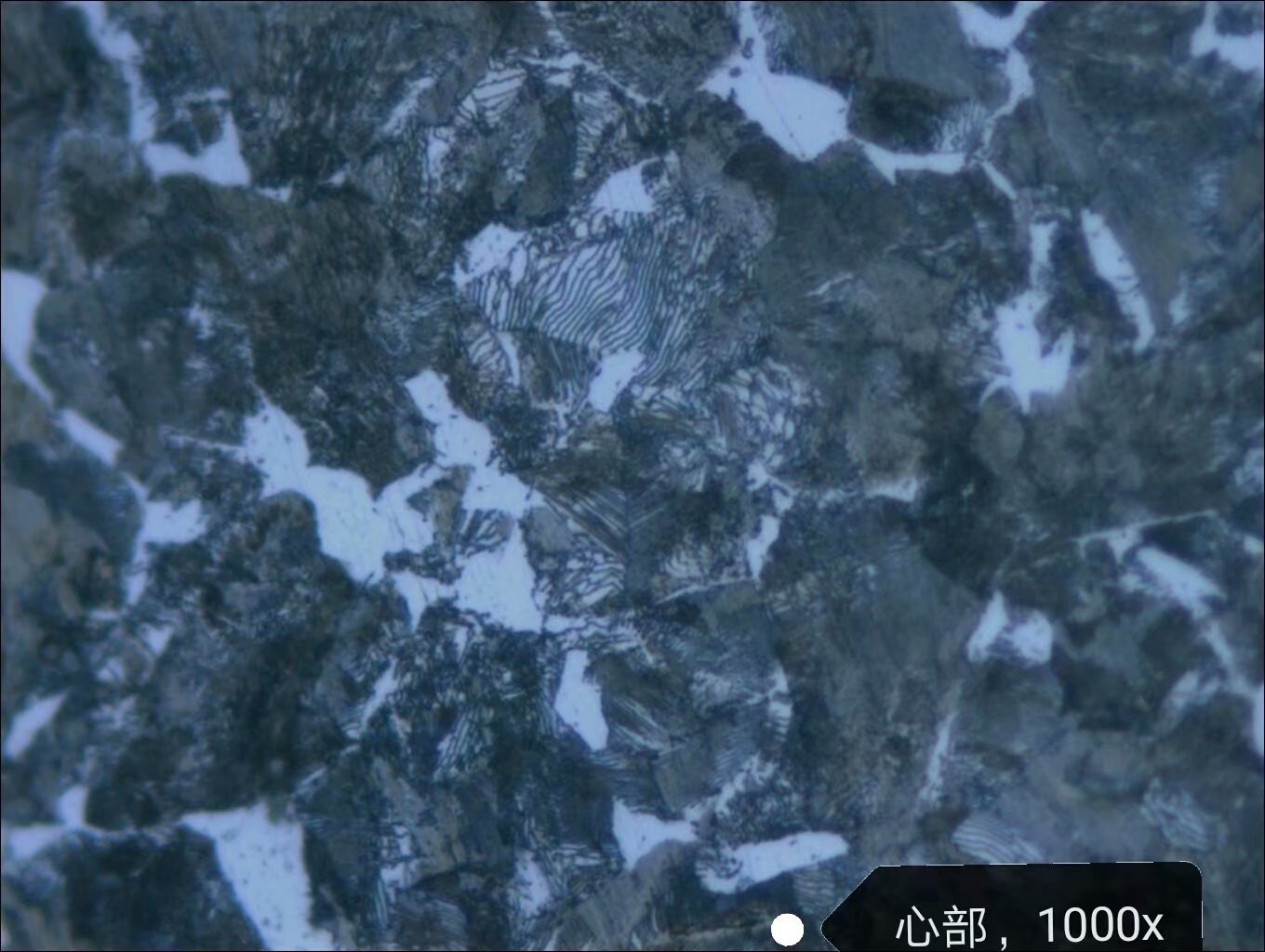

发表于 2019-3-23 10:41:29 | 显示全部楼层
芯部1000倍的那张,是不是整片黑色的是索氏体?
签到天数: 243 天
发表于 2019-3-23 15:36:17 | 显示全部楼层
图中珠光体和铁素体的形态和比例分布,不像是正火的40Cr组织分布。
材料可能进行调质了,但是调质第一步淬火后冷却不足,
形成了先共析铁素体(图中白色网状组织,较粗,局部发展为块状,可判定冷却速度较慢)和淬火托氏体和淬火索氏体(图中黑色组织),未形成淬火马氏体。
后面再进行高温回火,也是在前面组织基础上进行的组织转变,以上组织在回火后并不会再进行明显转变。
但是调质中的回火温度一般会有一定量的渗碳体析出,球化。在一些淬透性差的材料中,也有类似以上组织,调质后会有一些粒状碳化物出现,从图中看并不明显,材料回火温度可能偏低。
可能淬火后对方检验硬度不高,回火未敢按正常温度回火进行。
以上说的不足之处,望各位指导。
谢谢!
签到天数: 642 天
发表于 2019-3-25 08:47:54 | 显示全部楼层
这样的都敢说成是调质组织!直接退货吧。
