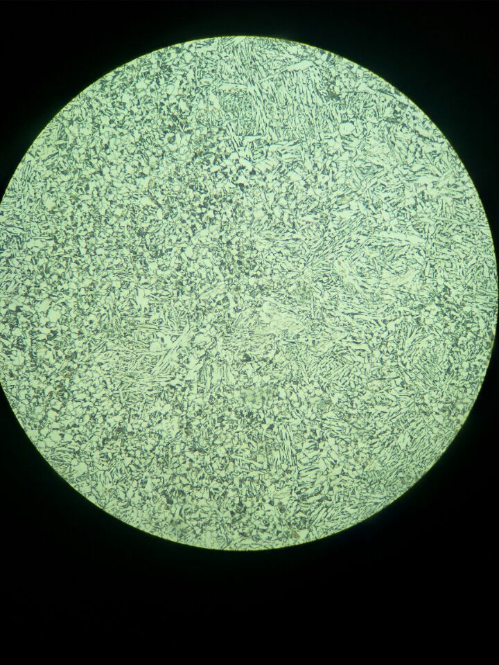

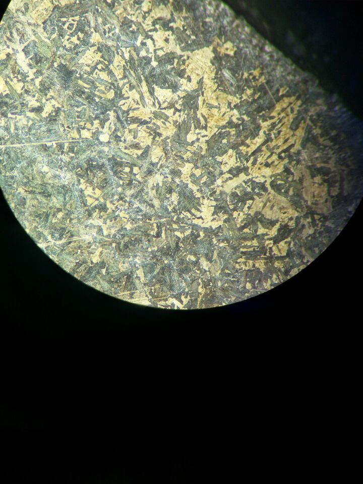

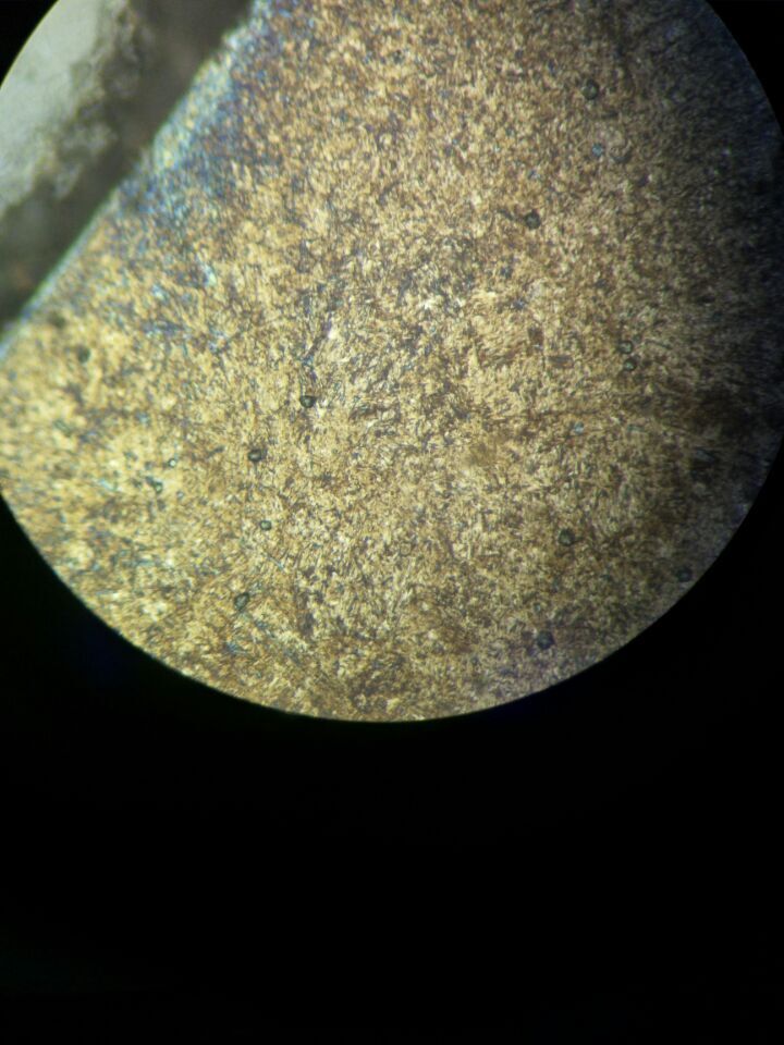

    材料20CRMO(连杆)    渗碳淬火       大孔硬度在380左右        小孔硬度在730左右。  外加工,别人说是淬火油液位不足导致的,是这样吗?还有没有别的因素呢

 楼主| 发表于 2018-6-20 16:16:24 | 显示全部楼层
图1为大孔表面.............

发表于 2018-6-21 16:15:08 | 显示全部楼层
心部组织没淬上火啊。心部组织是正火后的组织遗留,还有魏氏组织不知道是冷却时产生的还是正火时本来就有没有消除。

发表于 2018-6-22 10:43:49 | 显示全部楼层
你这个遇到过类似的,你要检查热处理工艺,是不是加热温度不对或者保温不足,还有没有做过正火吧!

发表于 2018-6-22 17:00:11 | 显示全部楼层
淬火温度偏低,冷却不足

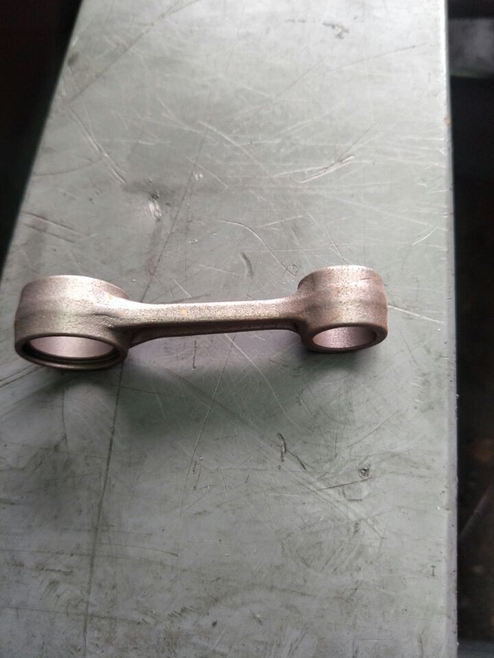

装料怎么装的,是不是有根棒从大孔里串挂的?
签到天数: 1307 天
 楼主| 发表于 2018-6-22 19:55:56 | 显示全部楼层
对的,就是穿大孔,外加工回来的渗碳淬火

连杆长这样
连杆长这样

 楼主| 发表于 2018-6-22 20:03:37 | 显示全部楼层
图1为大孔表面!........ 硬度只有380左右

发表于 2018-7-3 09:56:46 | 显示全部楼层
大孔里串的那根棒影响了冷却,可能也影响了渗碳。

发表于 2018-7-8 11:30:25 | 显示全部楼层
淬火过程中为了防止变形,是不是在俩个孔之间加上了工装,由于孔径的不同, 造成了俩孔的冷却速度不用。
