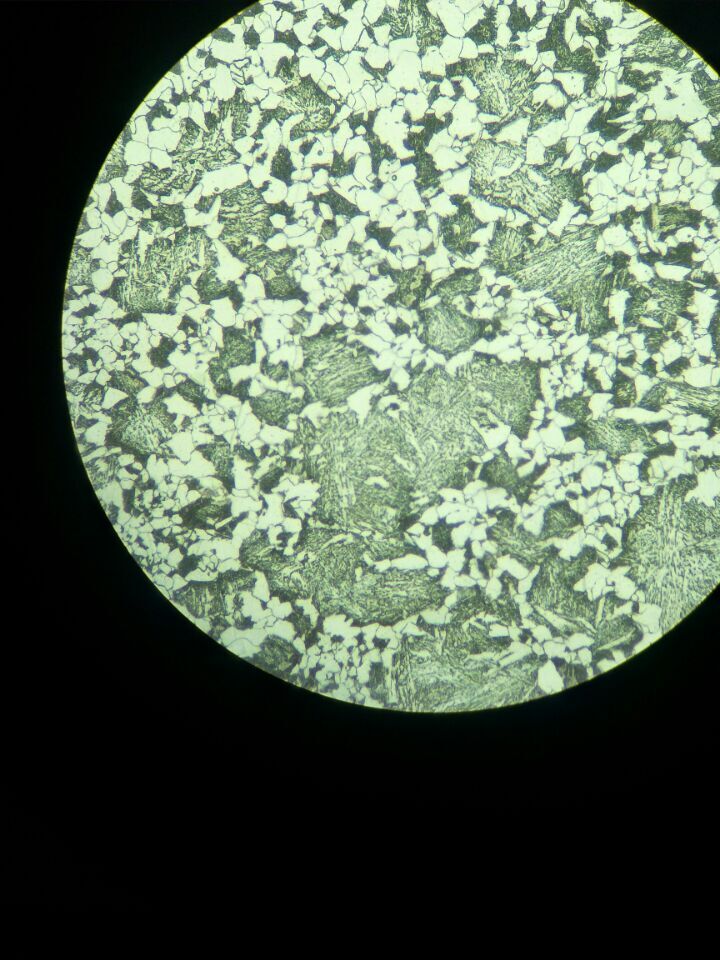

[求助] 请问中间的大块贝氏体,属于混晶还是奥氏体未均匀化导致的!
签到天数: 1307 天
发表于 2018-6-20 15:57:03 | 显示全部楼层 |阅读模式
400X
400X
       如题

发表于 2018-6-21 20:46:10 来自手机 | 显示全部楼层
胡工,拍另一个面看看wechat:lang_wechat_threadmessage

发表于 2018-6-22 07:54:43 | 显示全部楼层
什么材料  有可能是组装遗传

发表于 2018-6-22 08:46:12 | 显示全部楼层
什么热处理工艺,是正火工艺吗?

 楼主| 发表于 2018-6-22 19:54:58 | 显示全部楼层
lipeng8866 发表于 2018-6-22 08:46
什么热处理工艺,是正火工艺吗?
恩,是正火工艺!     ..........外协的多的情况我就不了解了
