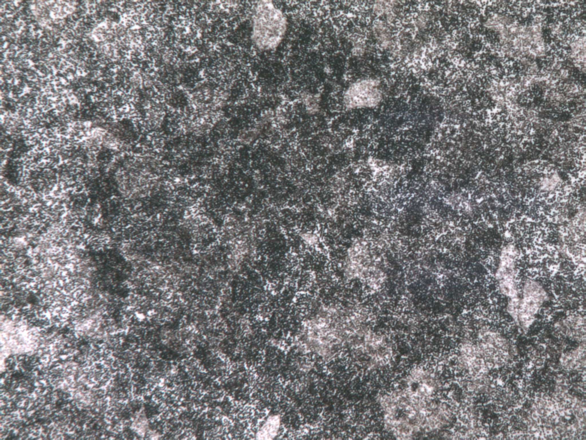

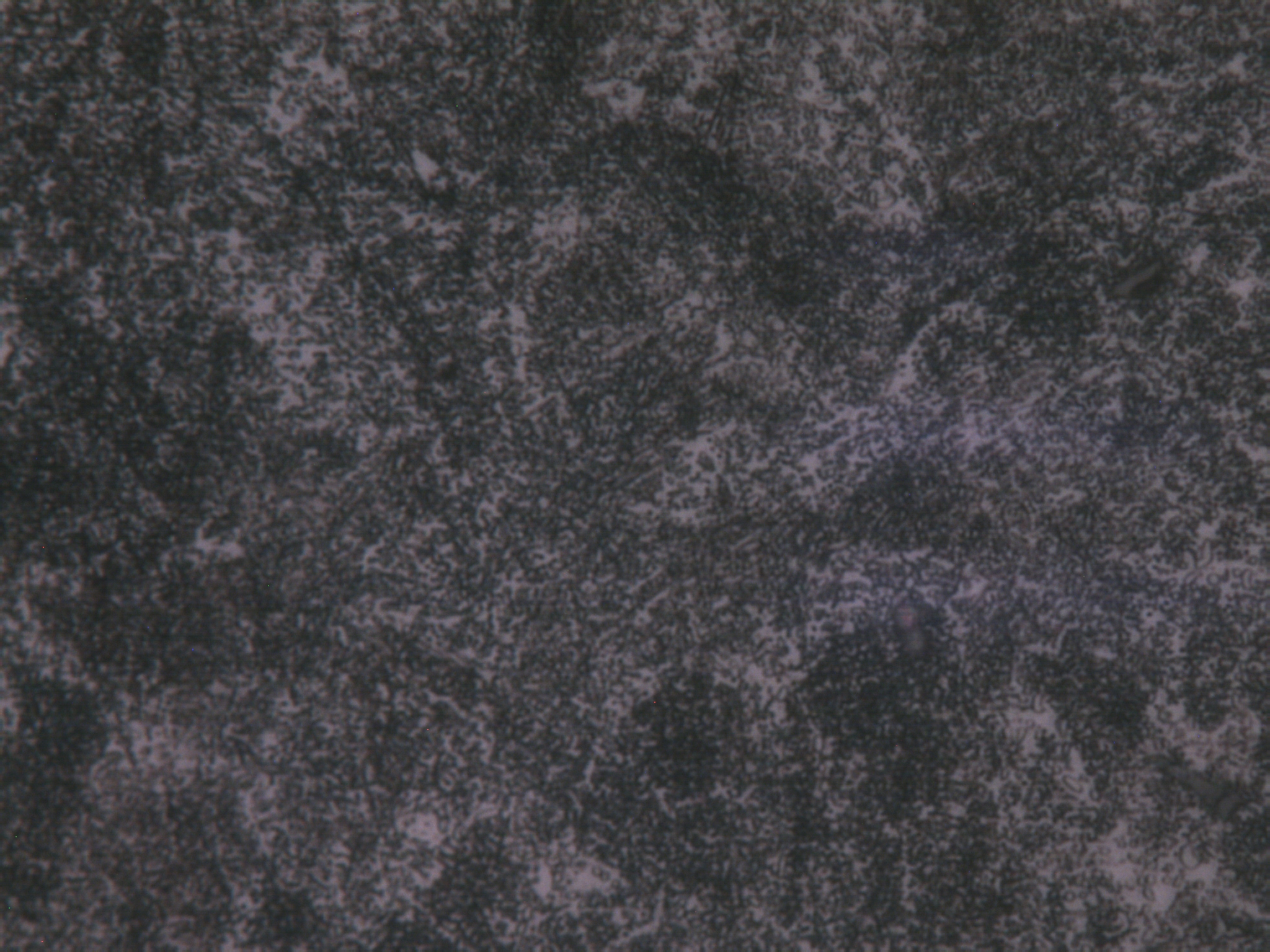

轴承剖面分布很多图中大块的黑斑。请问是什么原因造成的。是否是球化时间不够。
1000倍
1000倍
500倍
500倍

发表于 2018-6-15 00:18:44 | 显示全部楼层
欠热一一一一一一一一一一一

 楼主| 发表于 2018-6-16 12:31:15 | 显示全部楼层
MYG 发表于 2018-6-15 00:18
欠热一一一一一一一一一一一
同工艺较厚的产品都是良好的珠光体。没有欠热的表现。
签到天数: 20 天
发表于 2018-6-16 13:23:43 | 显示全部楼层
有可能是锻造遗留组织
签到天数: 364 天
发表于 2018-6-16 16:35:44 | 显示全部楼层
球化不充分,组织堆积,欠热的表现,应提高温度,适当延长保温时间,从高温冷到等温区尽量降温要慢些,这样球圆整形好,均匀。
