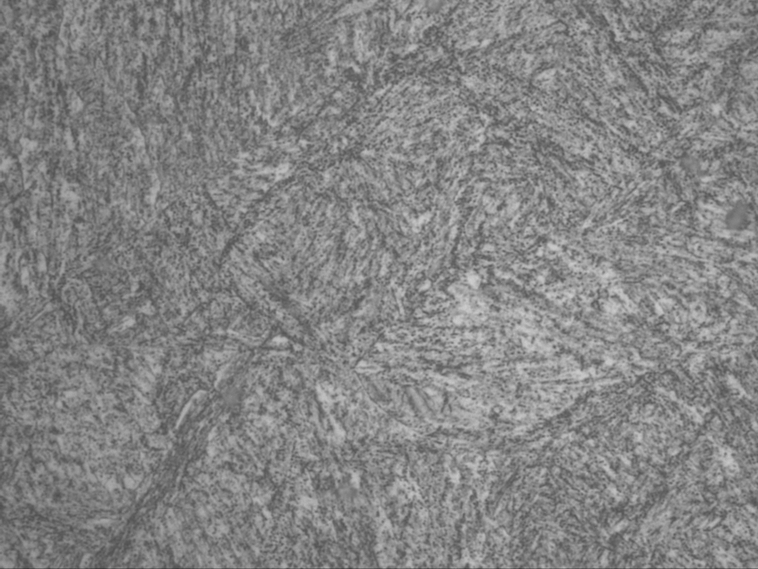

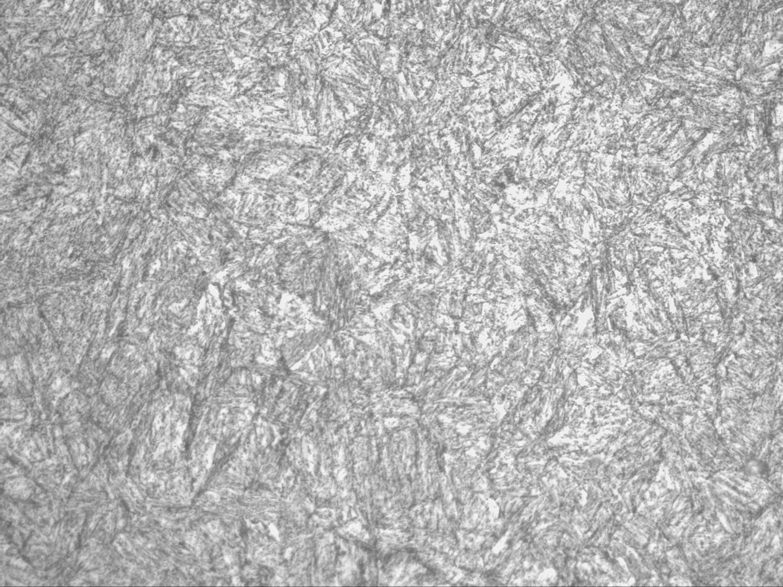

25Cr2Ni4MoV调质金相,大家看看金相图片,880℃油淬,540℃回火,要求冲击36,现在检测出来只有26 30 31

发表于 2018-6-16 18:06:59 | 显示全部楼层
建议提高回火温度一一一一一一

 楼主| 发表于 2018-6-11 10:03:46 | 显示全部楼层
25-1.jpg 500倍
25-3.jpg 1000倍

发表于 2018-6-17 17:11:08 | 显示全部楼层
建议提高回火温度

 楼主| 发表于 2018-6-19 11:25:49 | 显示全部楼层
提高到多少合适呢

 楼主| 发表于 2018-6-22 14:32:51 | 显示全部楼层
上面图片是什么组织,为什么可以看出是回火温度不足

发表于 2018-6-22 16:05:07 | 显示全部楼层
有一点同大家探讨:组织是否粗大?
签到天数: 1689 天
发表于 2018-6-28 11:27:58 | 显示全部楼层
组织粗大了,建议降低淬火温度,另外确认原材料质量
发表于 2018-6-28 15:47:04 | 显示全部楼层
淬火温度是没问题的,不过淬火时要预冷是必要的。回火温度要提高到585左右是要的。

发表于 2018-7-7 20:17:39 | 显示全部楼层
这两张图是冲击试样上制取和拍摄的?

发表于 2018-7-19 10:50:36 | 显示全部楼层
组织是正常的,提高回火温度试下

发表于 2018-7-20 06:26:20 | 显示全部楼层
测下晶粒度,因为你1000倍没有加标尺,我也不知道晶粒度几级,看晶界感觉粗大。

 楼主| 发表于 2018-8-9 14:28:21 | 显示全部楼层
是的 用冲击试样制取的图像

发表于 2018-8-9 17:12:34 | 显示全部楼层
请提供化学及拉伸试验结果,以便进一步确认。

发表于 2018-8-29 09:55:46 | 显示全部楼层
打下硬度看看,硬度高了就提高回火温度

发表于 2018-9-11 15:30:48 | 显示全部楼层
应该要增加回火次数吧,一次不容易回透。

发表于 2024-4-26 15:34:48 | 显示全部楼层
lpx 发表于 2018-9-11 15:30
应该要增加回火次数吧,一次不容易回透。
是这个材料的本身的原因吗
签到天数: 642 天
发表于 2024-4-27 11:43:50 | 显示全部楼层
组织粗大,且回火不足。
