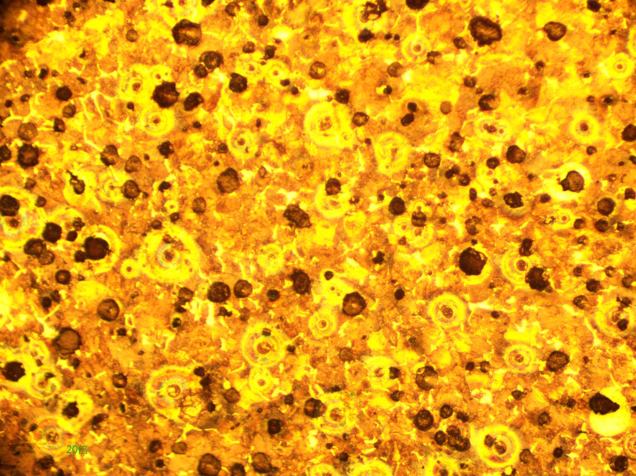

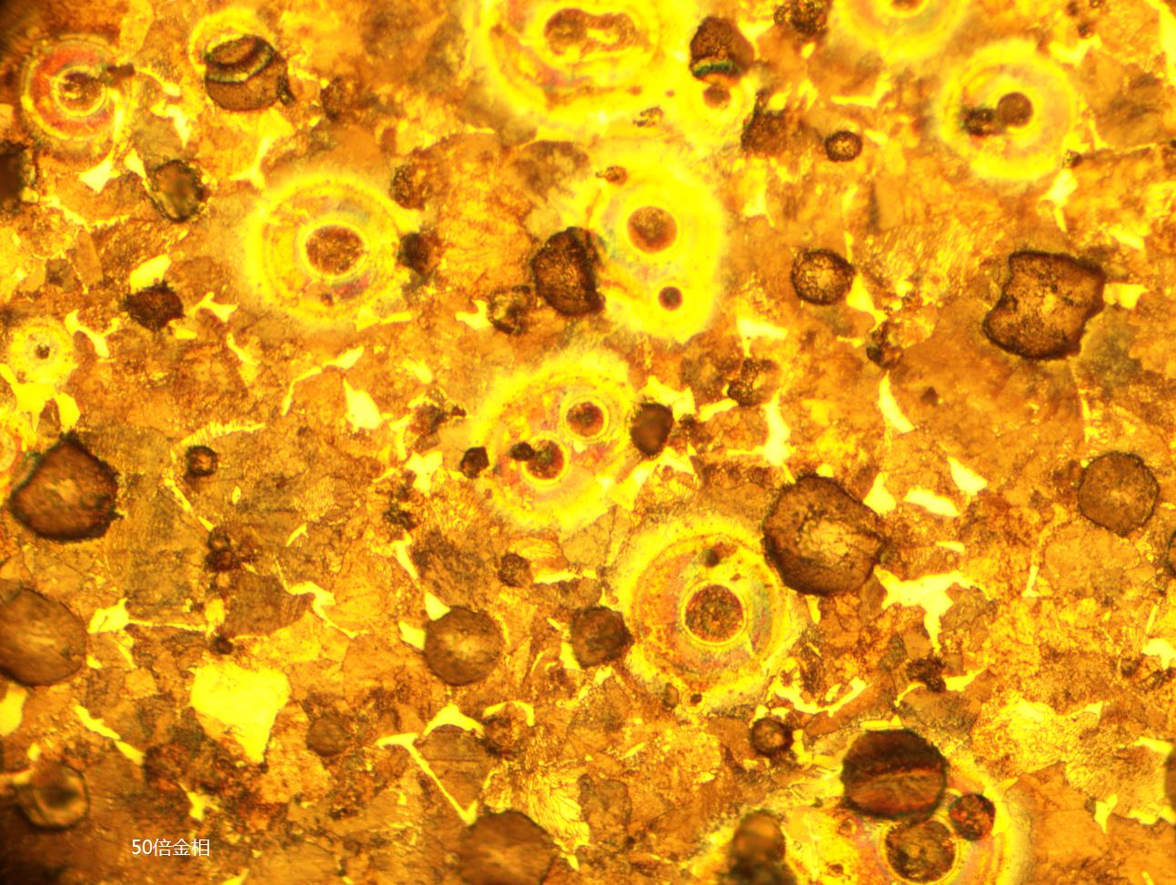

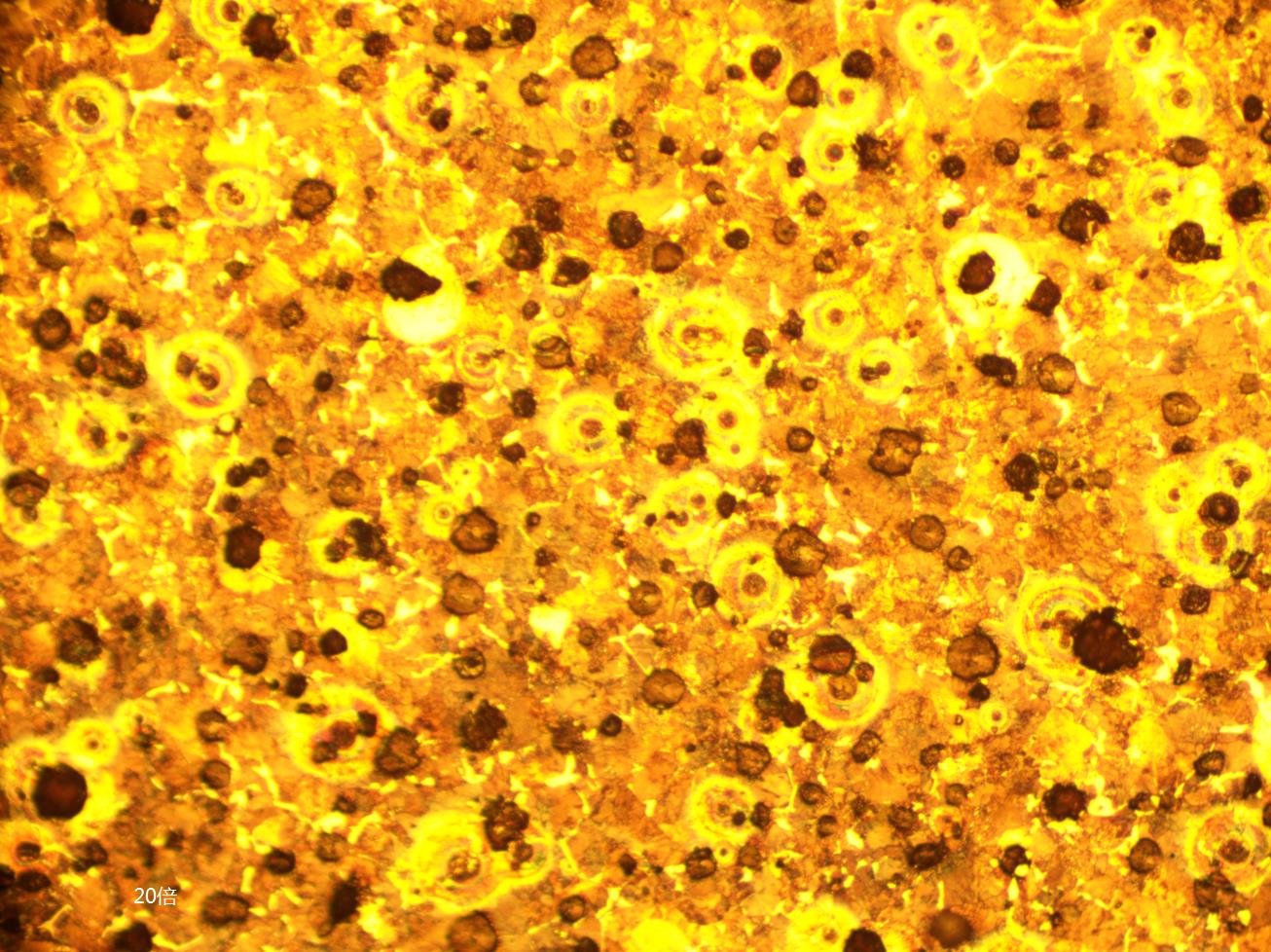

求大神分析下球化率、球化大小及球化等级,热处理做的怎么样。热处理好像是调质。
20倍金相
20倍金相
20倍金相
20倍金相
50倍金相
50倍金相
50倍金相
50倍金相

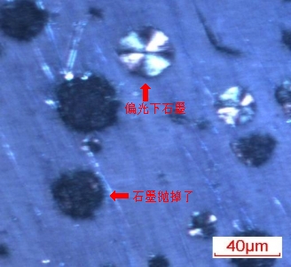

球化率分析要抛光后分析,不要腐蚀,用100倍拍摄。你这个200倍,倍数不对,腐蚀过了,图上也没标尺,没人能给你答案的。建议先自已看一下标准,再做,标准上写的很清楚。估计你看过标准就不用来这儿问了,自已就得出答案了。看下抛光过的球墨,呈灰色,如果纯墨,可能是把石墨抛掉了,看到的是墨洞,在偏光下很容易看出来。 qu.jpg

倍率写错了,是200倍与500倍的图像

4楼的朋友说得很对,要观察石墨、球化率,必须要在抛光态,且用100倍观察~

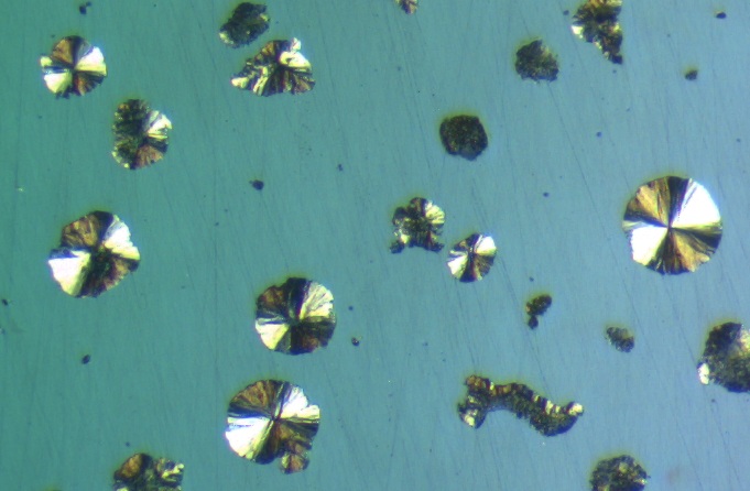

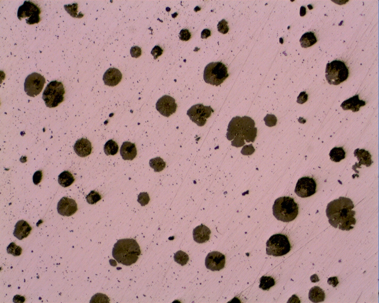

大神,这偏光石墨的效果是怎么做出来的?电解抛光+偏光显微镜吗?
我过去接触的石墨球都是黑黑的。。。还以为石墨就这颜色呢,原来是抛掉了?
签到天数: 49 天
发表于 2018-6-21 09:00:38 | 显示全部楼层
稍微好一点的金相显微镜都自带简易偏光,不用真正的偏光显微镜。简易偏光就行,把启偏镜推进去,检偏镜也推到光路中,转动转轮到最暗时就是正交偏光了,正常抛光的试样就可以看出这个效果了。不要叫我大神,我就是一半吊子的程序员。
