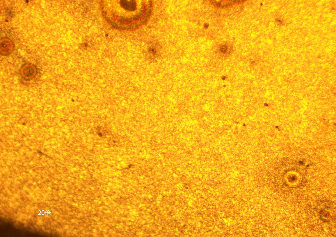

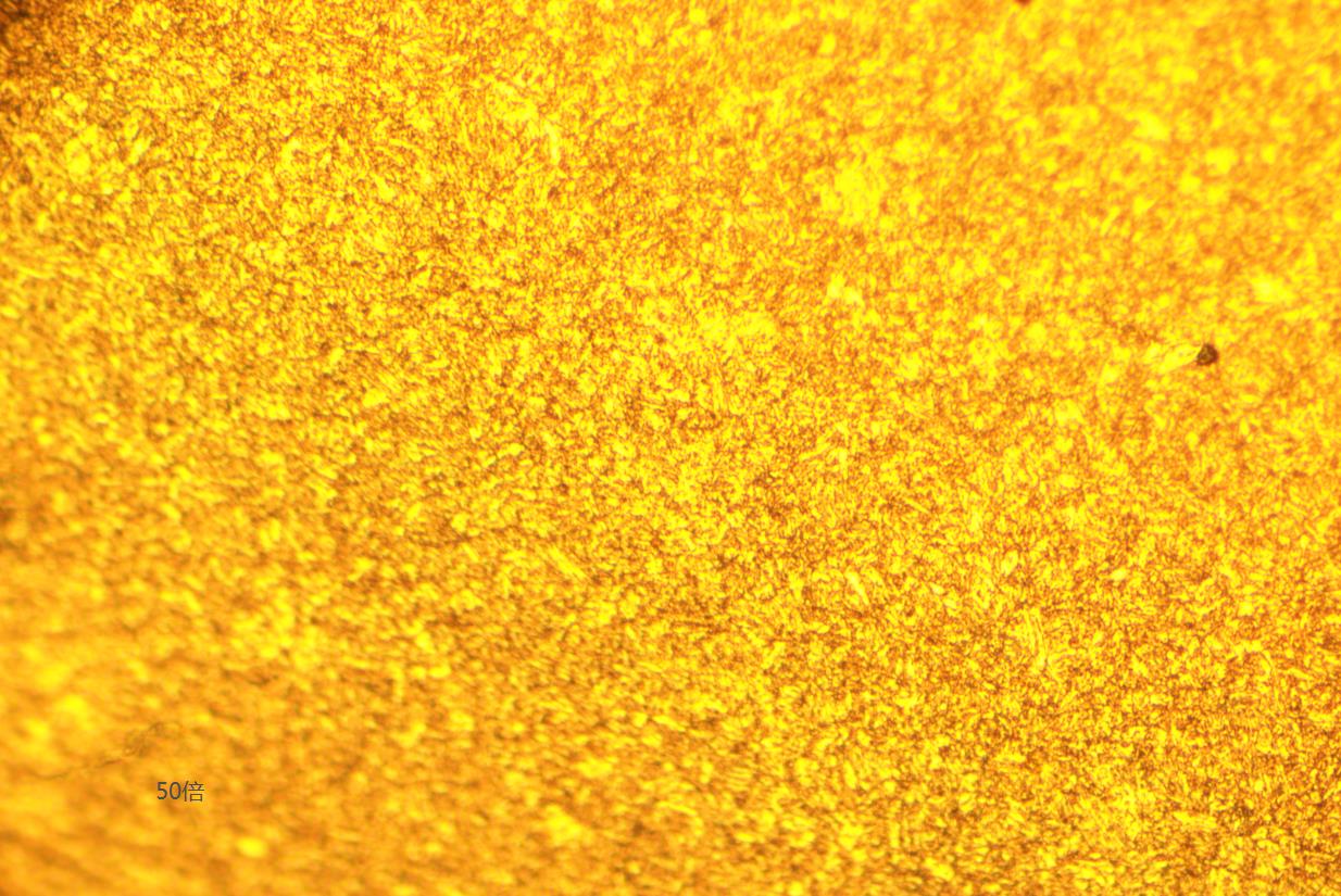

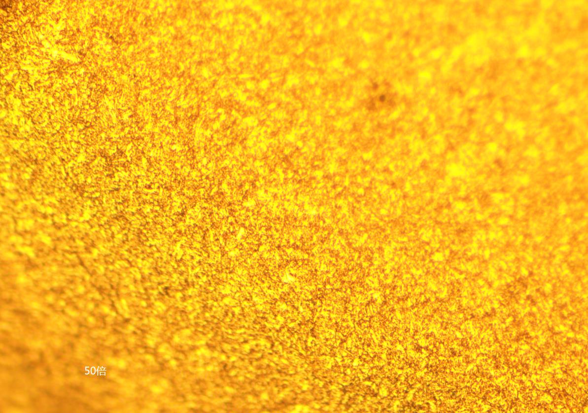

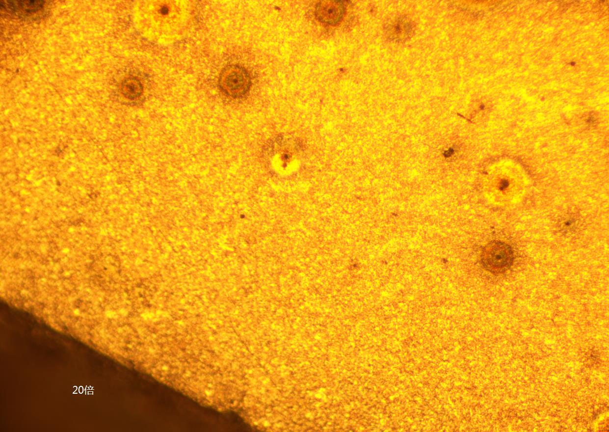

发表于 2018-6-9 08:28:16 | 显示全部楼层 |阅读模式
求帮忙分析下里面的组织及热处理效果
20倍图片
20倍图片
20倍图片
20倍图片
50倍图片
50倍图片
50倍图片
50倍图片

 楼主| 发表于 2018-6-9 15:32:18 | 显示全部楼层
倍率写错了,是200倍与500倍的图像

发表于 2018-6-10 17:21:27 | 显示全部楼层
图片分辨率太差,不好做出判断

发表于 2018-6-10 22:12:47 | 显示全部楼层
如果是调质处理的话,为回火索氏体

 楼主| 发表于 2018-6-11 08:46:13 | 显示全部楼层
我心飞翔eric 发表于 2018-6-10 17:21
图片分辨率太差,不好做出判断
是倍率不够高?还是金相试片没做好呢

 楼主| 发表于 2018-6-11 08:46:56 | 显示全部楼层
wangzeshi 发表于 2018-6-10 17:54
没有异常,实践统一。
200倍时,图像上的黑点是啥东西啊?

 楼主| 发表于 2018-6-11 08:50:26 | 显示全部楼层
MYG 发表于 2018-6-10 22:12
如果是调质处理的话,为回火索氏体
就单单只有回火索氏体吗?效果能否帮忙判定下

发表于 2018-6-11 09:25:45 | 显示全部楼层
照片颜色太刺眼,影响观察。一一一一一一
签到天数: 1626 天
发表于 2018-6-11 10:29:36 | 显示全部楼层
照片颜色太刺眼,,影响观察。
签到天数: 294 天
发表于 2018-6-11 10:30:53 | 显示全部楼层
这是工业放大镜拍摄的吗?这种图片质量基本没有办法进行金相分析,建议你们公司购买专业金相显微镜。
签到天数: 299 天
发表于 2018-6-11 11:23:08 | 显示全部楼层
咱们的金相照片要么是黑白的,要么做彩色的。这样才有利于分辨细节。同时,制样的基本功要到位,否则会造成高倍下有虚像,影响观察。
签到天数: 787 天
发表于 2018-6-11 14:37:29 | 显示全部楼层
正常组织,200X黑点是制样没制好,水渍或者腐蚀不好!

 楼主| 发表于 2018-6-11 14:40:03 | 显示全部楼层
奥林巴斯的,不过试片没做,金相厂上直接在产品上取的金相面

发表于 2018-6-11 23:29:59 | 显示全部楼层
清洗效果不好,黑点应该是污渍被腐蚀后残留的,制样不佳

发表于 2018-6-12 12:51:58 | 显示全部楼层
组织可以,符合回火索氏体

发表于 2018-6-12 14:46:05 | 显示全部楼层
拍摄时进光量没调好,过亮,看着刺眼。

发表于 2018-6-13 07:53:22 | 显示全部楼层
对于这个制样质量和拍摄效果,我只能分析出回火索氏体的基体,有没有其他的组织?你把试样重新制,磨平啊,500X明显看出来虚像了。拍照200X和500X的光学系数调节一下

发表于 2018-6-13 13:47:54 | 显示全部楼层
你这照片好奇怪怎么拍出的这种效果,是便携式的在工件上拍的吗?
第1和2张看着像脏东西,可重新制样看看

 楼主| 发表于 2018-6-14 16:13:01 | 显示全部楼层
第1和2张看着像脏东西,可重新制样看看
制样问题,等设备回来了,自己制样重新测试咯

发表于 2018-6-15 06:05:47 | 显示全部楼层
制样水平需要改进,图3图4才放大500倍就对不准焦距了,样品表面没磨平啊。
