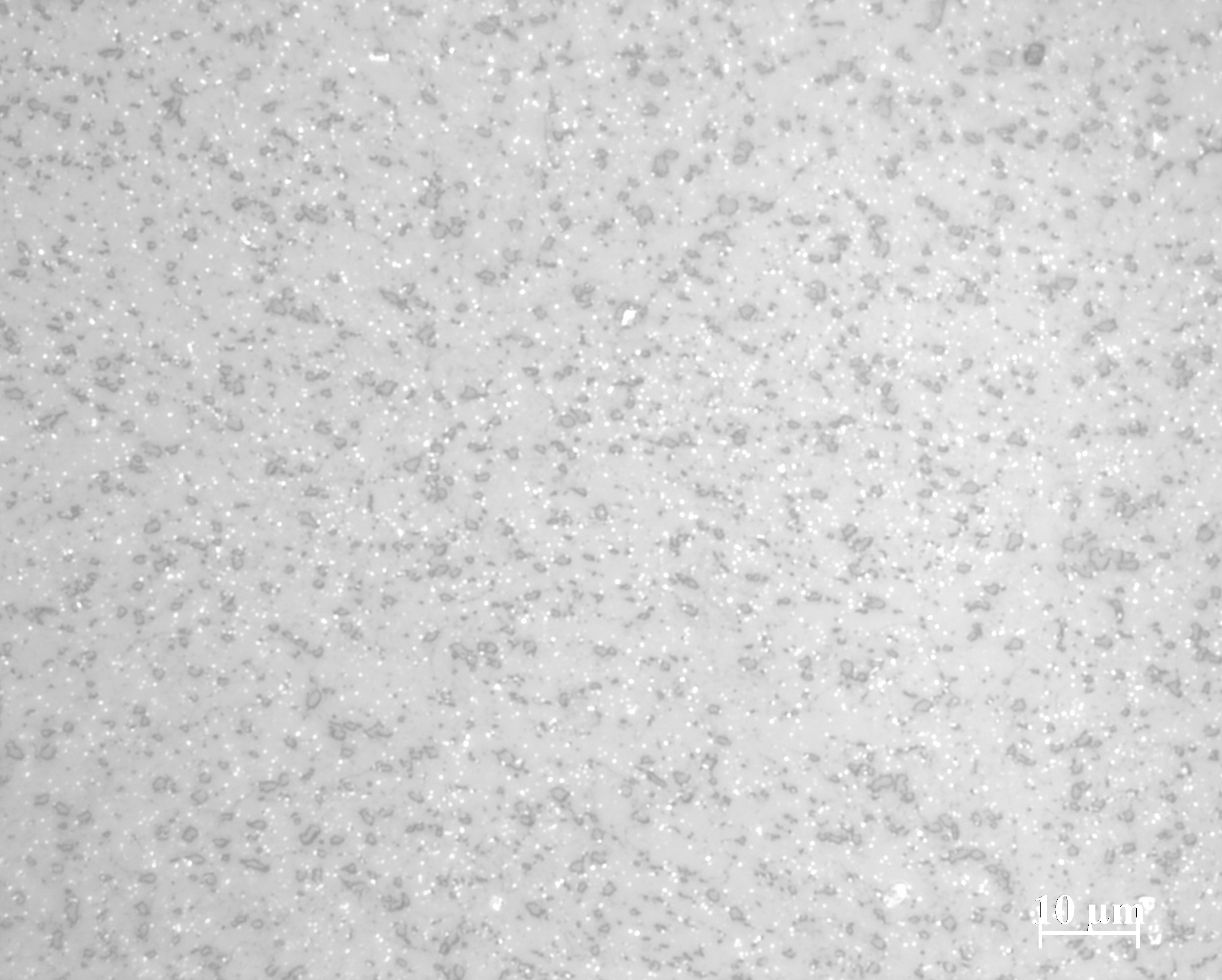

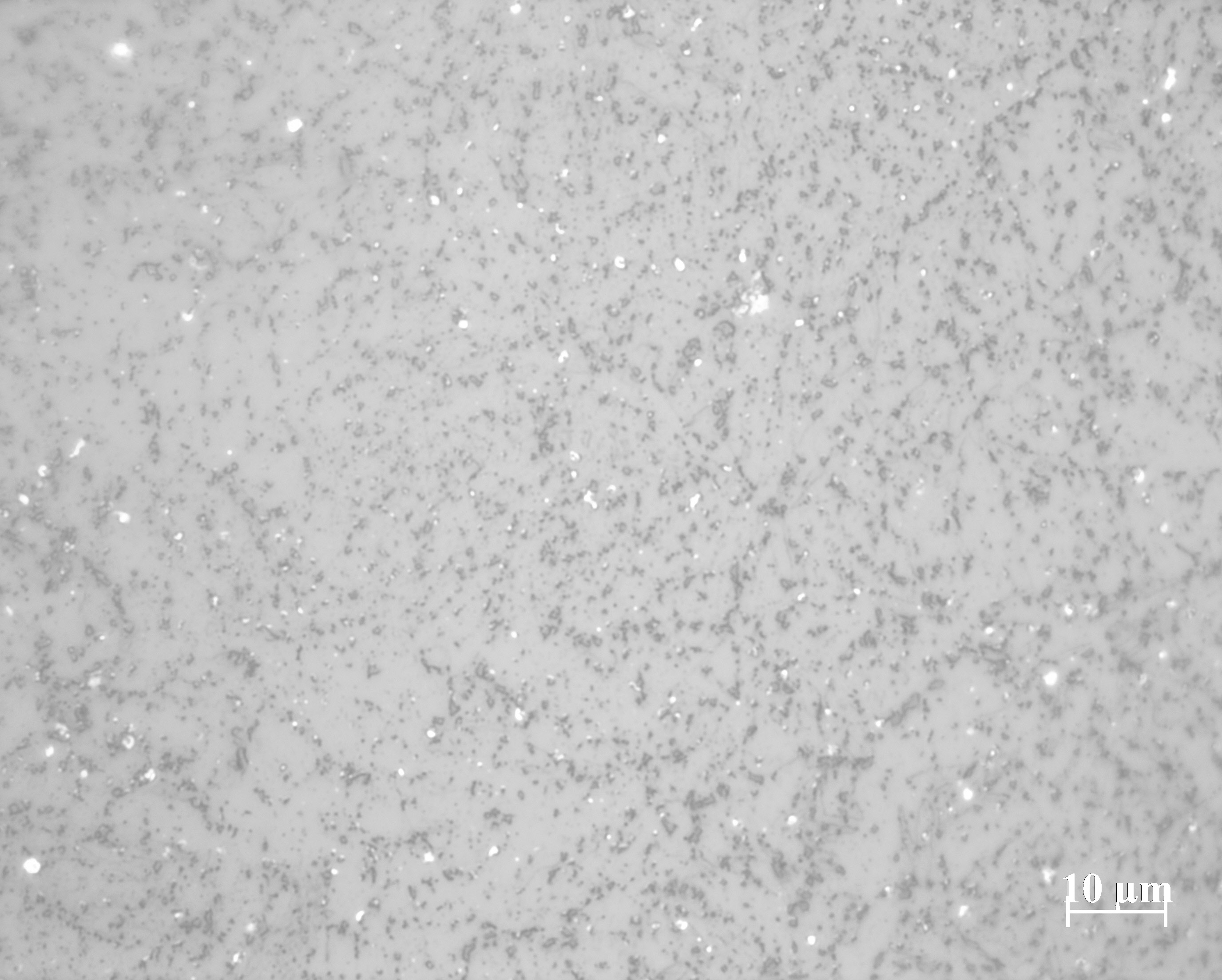

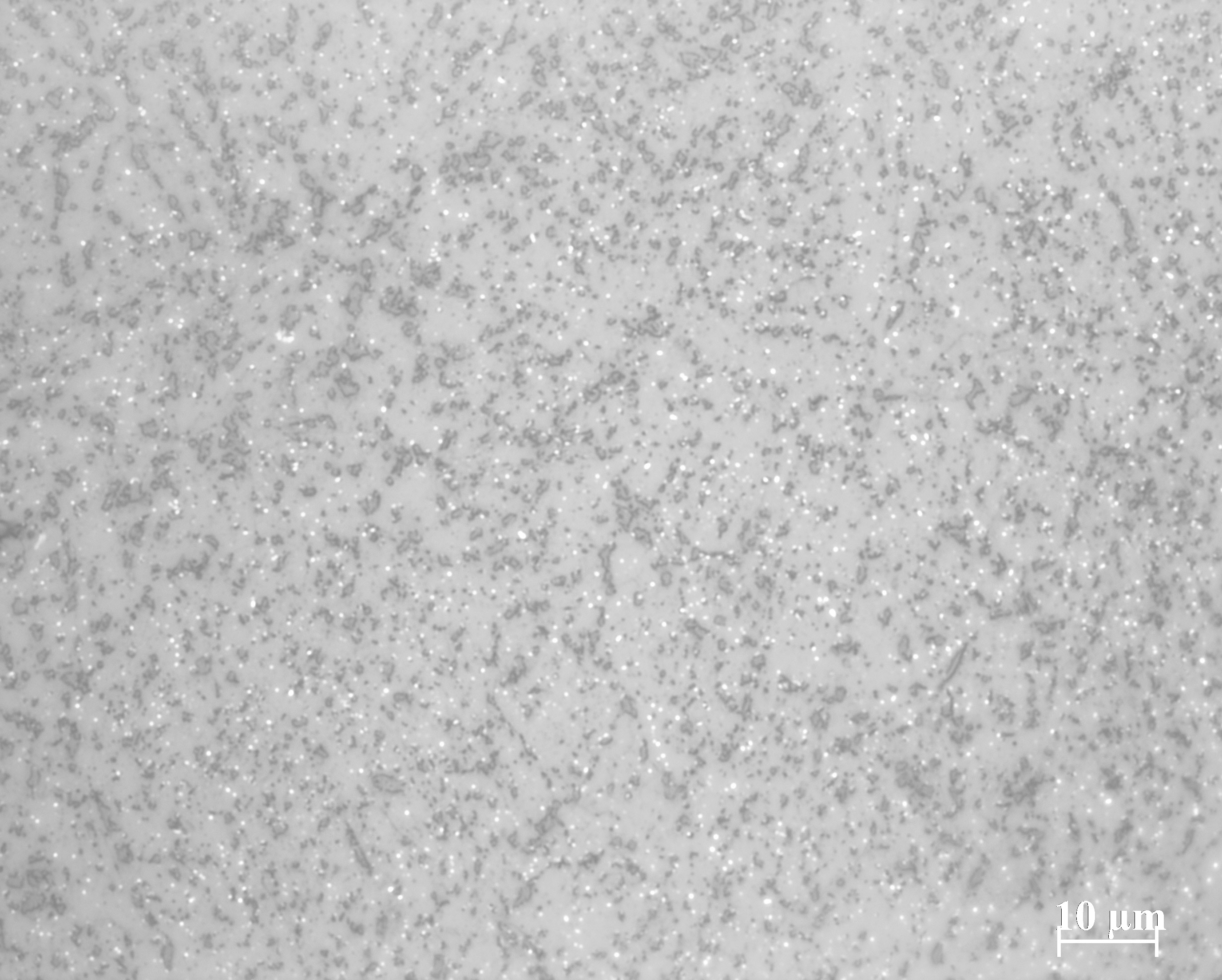

材料为SA387Gr11CL2,使用温度549度,使用20年。HF为焊缝、R为热影响区、MC为母材。
焊缝
焊缝
母材
母材
热影响区
热影响区
 楼主| 发表于 2018-5-31 15:51:33 | 显示全部楼层
是覆膜的无法看出晶界,怎么判断球化等级或老化等级呢?
 楼主| 发表于 2018-5-31 15:56:16 | 显示全部楼层
SA387Gr11CL2属于1.25Cr0.5Mo珠光体型耐热钢,无法按照15CrMo或12Cr1MoV或2.25Cr1Mo耐热钢进行球化等级评定(DL标准)。

发表于 2018-6-4 23:36:25 | 显示全部楼层
lbkings78 说的对, 只不过正常热处理后应该是铁素体+贝氏体,没有珠光体。
楼主试样是用了20年后的结果还是准备用20年?
签到天数: 92 天
发表于 2018-6-6 14:12:05 | 显示全部楼层
看看电力标准 DL/T999-2006 但是你这个图片看不见 晶界 不好判定珠光体球化率级别
签到天数: 92 天
发表于 2018-6-6 14:15:11 | 显示全部楼层
楼主试样是用了20年后的结果 ...
应该是 用了20年了 现在评一下珠光体球化率 级别 看看还能不能用了
