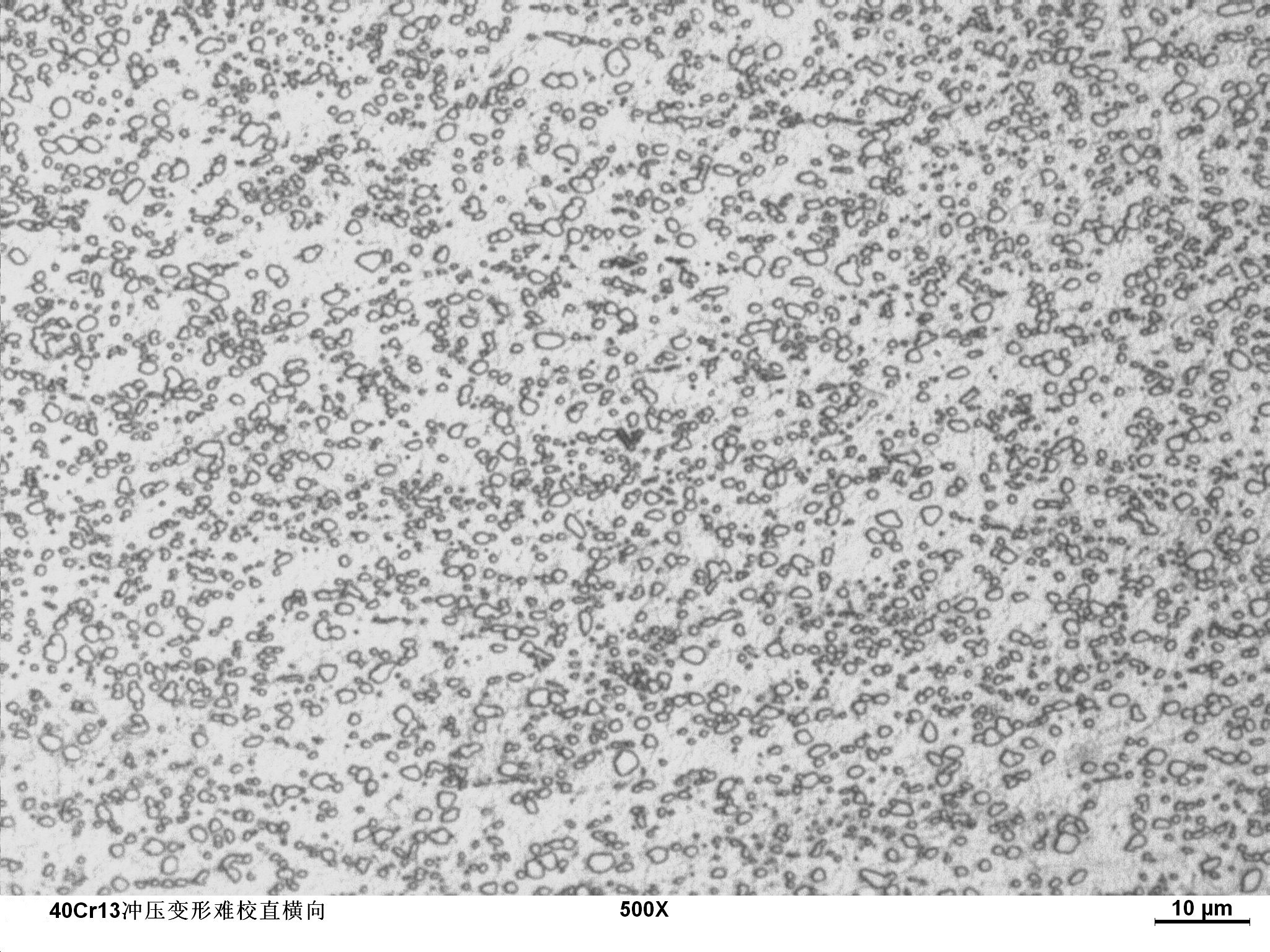

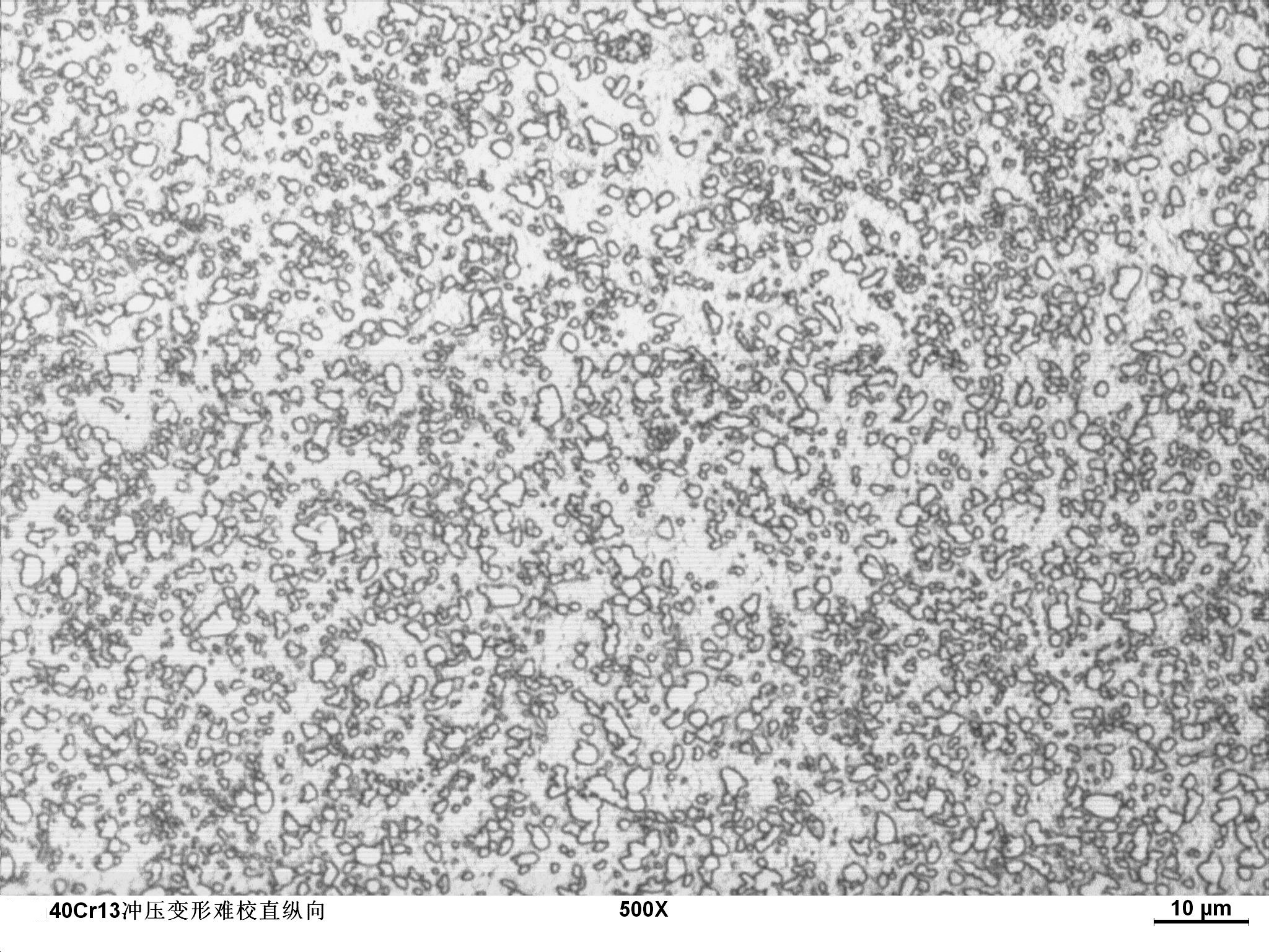

有某钢厂的一批3.0厚的40Cr13钢板,使用模具冲成190*50规格后发现变形很大,使用滚轴的方式压平也非常不理想。其它厂商的钢板没有这个问题。最想知道的是什么原因引起冲压后变形的?附图是钢板的金相 a.JPG

这个材料的退火组织相当的好。变形应该与组织没有多大关系。
从模具的结构或设计方面考虑下吧。

感谢!我也是认为与材料关系不大。但是使用同一套模具,其它厂商的钢板就没有冲压后变形过大的问题。补充一点,有问题的钢板硬度是30-31HRC,正常是20HRC左右的(硬度是打维氏转换洛氏的)。我怀疑是钢板轧制时温度高冷却速度过快,或停轧时温度低了。但这很难找出证据,不知用什么方法可以判别出来?

你自己都知道原因了呀!这么高的硬度,肯定不好校平。需要退火降低硬度了
