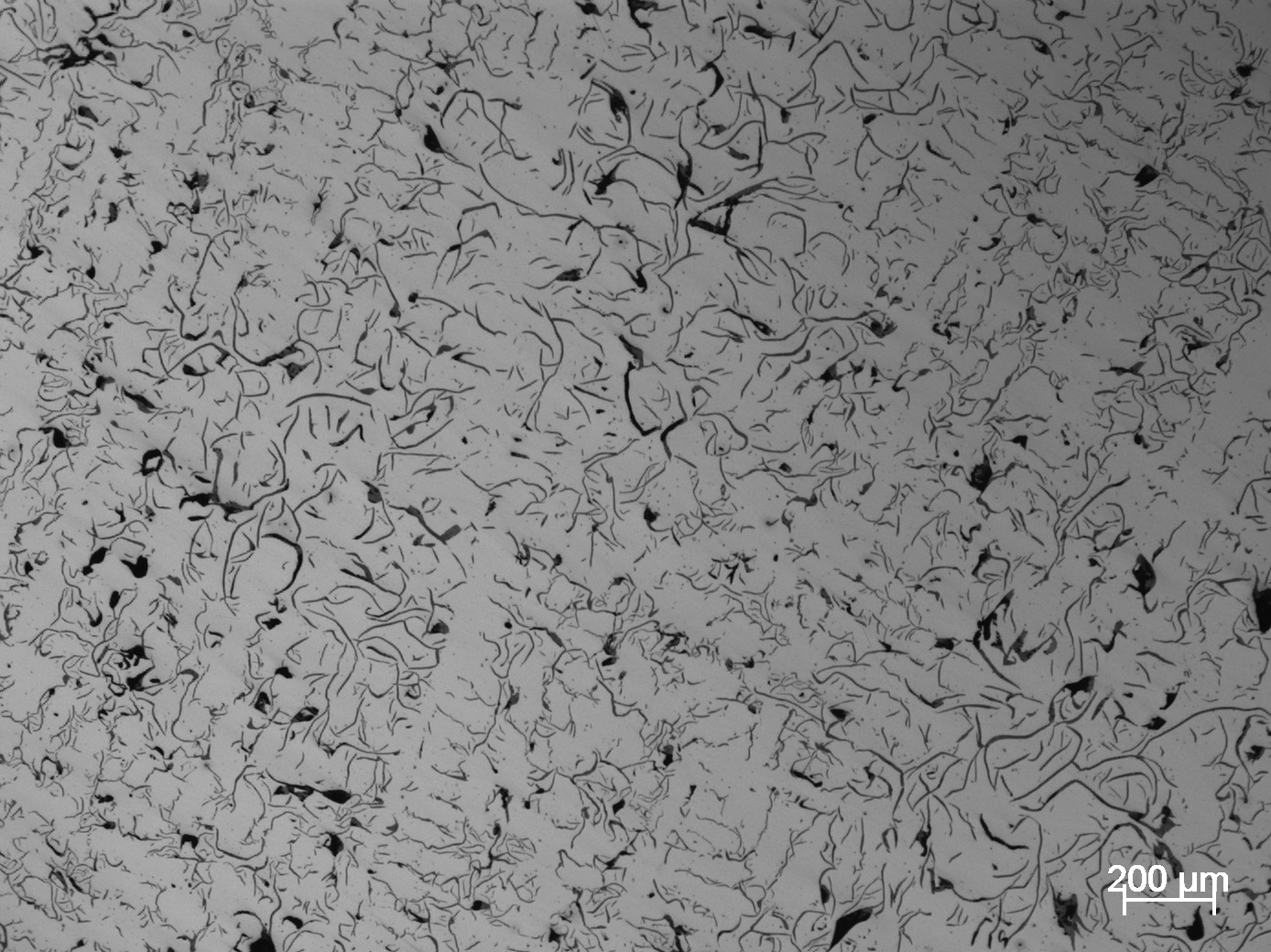

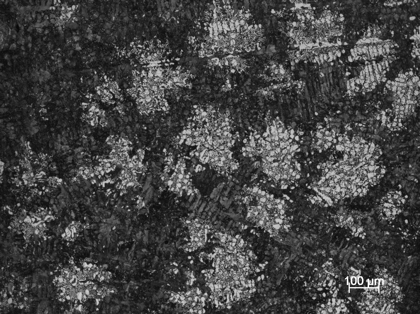

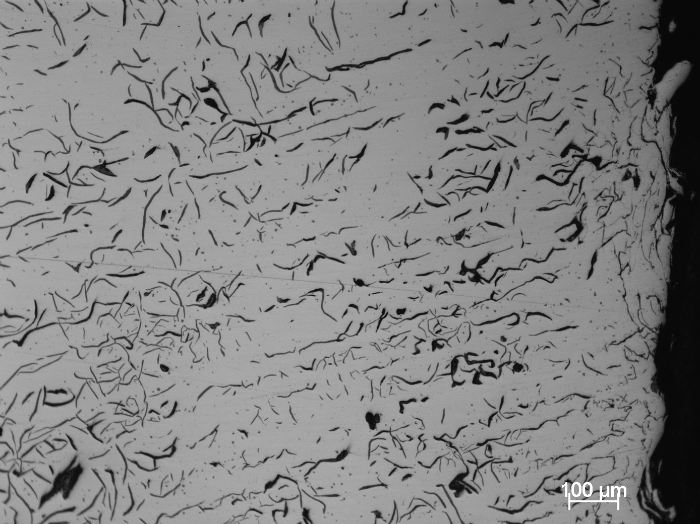

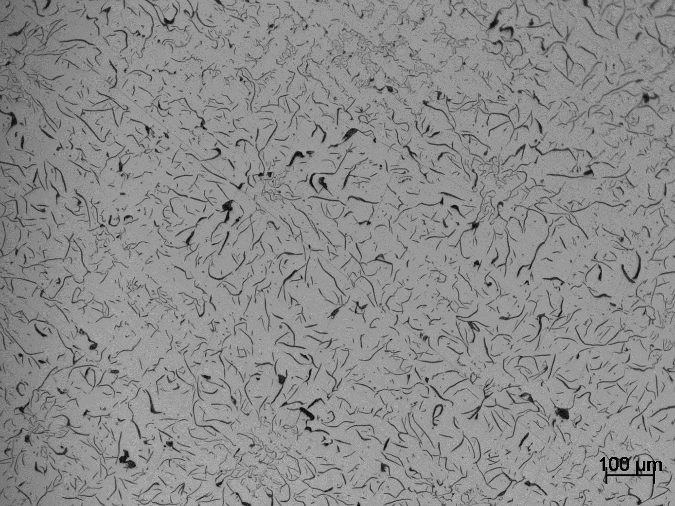

请大家看看图中的石墨形态,对E型石墨怎么评判百分含量
图片1 HT250

发表于 2018-6-7 19:58:11 | 显示全部楼层
对铸铁产品的金相组织进行观察,应建议选择该产品相对使用有重要影响的部位合理地选择金相观察面。至于LZ您选择的金相面是否合理,在此仅作提醒,不作评论。
仅针对LZ上传的几张石墨图片,可以判定E型石墨。(图片展示已经无必要再表述其它形状的石墨,属于“全部”E型)

发表于 2018-6-8 08:12:31 | 显示全部楼层
首先要通观整个检验面,然后按E型石墨在检验面所占面积来评定百分比。

 楼主| 发表于 2018-11-27 21:26:31 | 显示全部楼层
西渡高速钢 发表于 2018-6-7 19:58
对铸铁产品的金相组织进行观察,应建议选择该产品相对使用有重要影响的部位合理地选择金相观察面。至于LZ您 ...
您认为是100%石墨吗?石墨不是不是二次直枝晶间具有方向性的石墨吗?

 楼主| 发表于 2018-11-27 21:26:57 | 显示全部楼层

发表于 2018-11-28 06:47:17 | 显示全部楼层
制动鼓一般要求A型石墨为主,不允许有D型和E型石墨。
