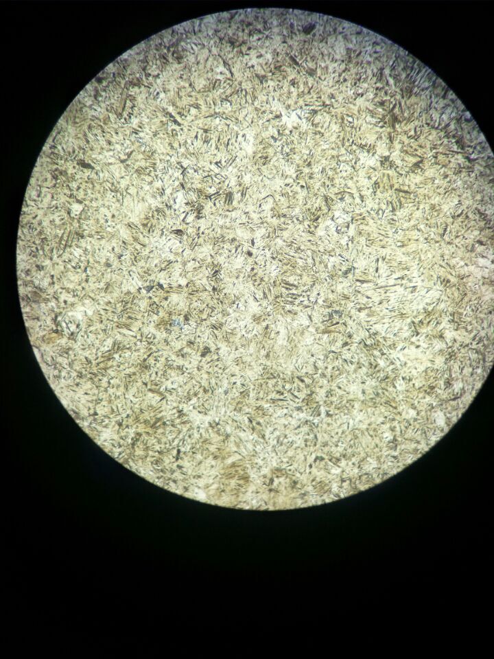

   轴径12MM  40CR材料  渗碳心部硬度52   产品未回火   。请问图中黑的的是自回火的马氏体,还是下贝呢?

发表于 2018-5-30 09:07:20 | 显示全部楼层
少量黑色的是屈氏体。
发表于 2018-6-8 08:23:35 来自手机 | 显示全部楼层
个人认为是自回火马氏体。倍数能在大些就更好看了wechat:lang_wechat_threadmessage

发表于 2018-6-12 00:12:00 | 显示全部楼层
从位向分布来看位贝式体。

发表于 2018-6-12 20:57:45 | 显示全部楼层
40Cr渗碳?不是渗碳钢呀!

 楼主| 发表于 2018-6-13 22:26:20 | 显示全部楼层
Consulting 发表于 2018-6-12 20:57
40Cr渗碳?不是渗碳钢呀!
拿一个做的实验!看看组织和硬度分布.

发表于 2018-6-14 10:03:06 | 显示全部楼层
从图片来看,组织为正常的针状马氏体和板条马氏体
