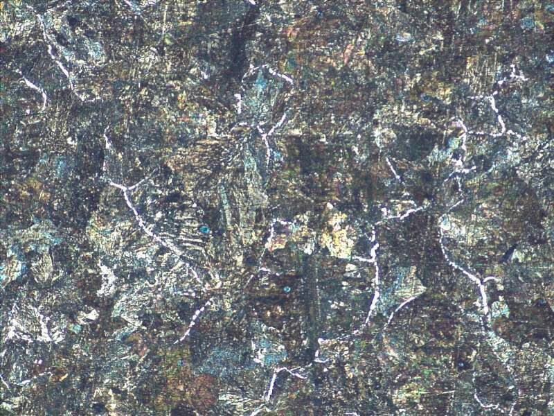

请大家帮看看这是铸造组织还是正火组织?
材料50Mn2
状态:未知
断裂齿板 晶粒度 -1级 350~600微米直径晶粒
晶粒太大,按理应是正火才能使用 但晶粒尺寸过大,怀疑没有经过锻造正火。
请教:这两个组织怎样区分?
50x
50x

发表于 2018-5-29 15:32:12 | 显示全部楼层
个人认为是正火态,铸态应该是粗大的柱状晶及魏氏组织。

发表于 2018-5-26 13:37:14 | 显示全部楼层
网状铁素体出现,晶粒粗大不像是正火过的组织

发表于 2018-5-27 16:09:25 | 显示全部楼层
好是铸态组织,铁素体成网状沿晶析出。

 楼主| 发表于 2018-5-29 15:21:43 | 显示全部楼层
meiyz 发表于 2018-5-27 16:09
好是铸态组织,铁素体成网状沿晶析出。
铁素体呈网状沿晶析出,是铸态组织的特征是吗?

 楼主| 发表于 2018-5-30 11:26:01 | 显示全部楼层
我现在比较倾向于铸态,可能我这个照片做的不清楚,中心店晶粒有点柱状晶的样子。

 楼主| 发表于 2018-5-31 08:10:54 | 显示全部楼层
突然想到各位所说的铸态应该是退火态是吗?

发表于 2018-5-31 14:38:00 | 显示全部楼层
个人认为属于不正常的正火态或铸态,铸态组织不一定会出现巍氏组织,但一定会出现粗大网状铁素体,这要看壁厚情况。

发表于 2018-5-31 16:49:20 | 显示全部楼层
个人倾向于铸态....................

发表于 2018-6-6 20:19:40 | 显示全部楼层
个人觉得,没有单独正火,应该是锻后空冷
