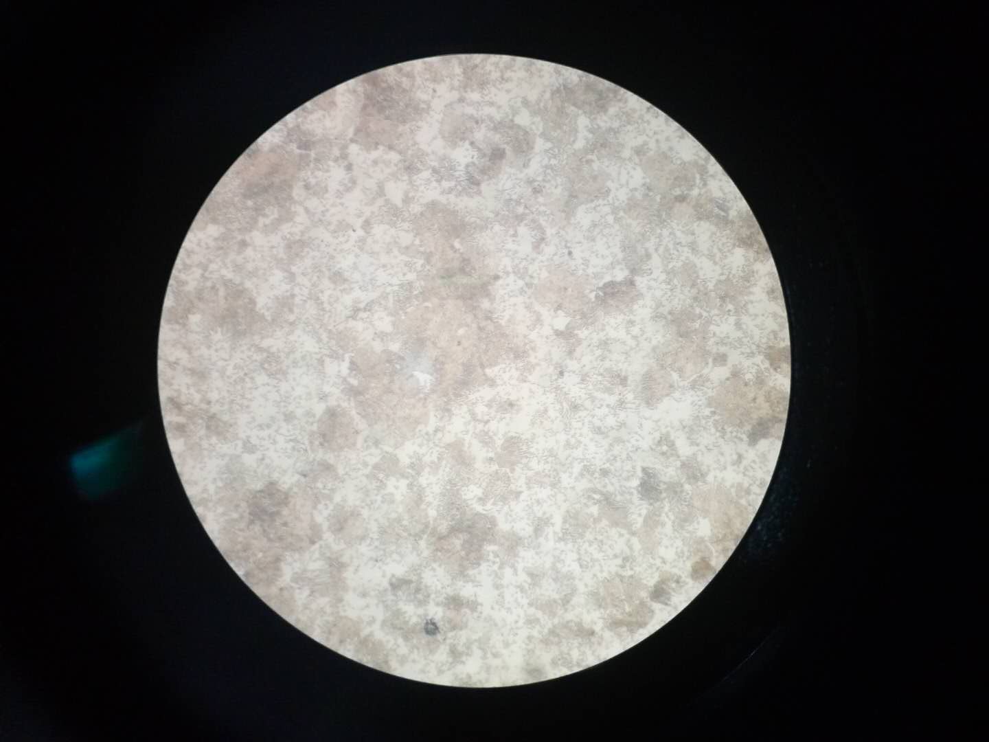

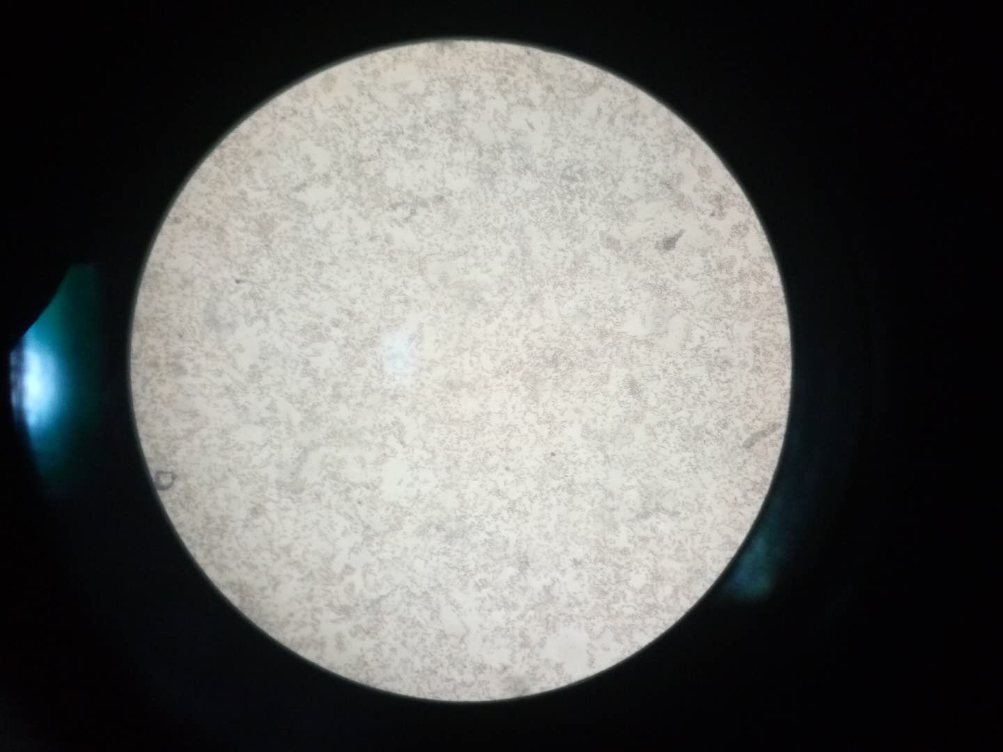

工艺:球化
同一段料,同一截面,组织有好有不好
怀疑:1.设备温度均匀性  2.保温时间不够

发表于 2018-6-8 15:33:49 | 显示全部楼层
炉温均匀性检测了吗---
 楼主| 发表于 2018-6-11 15:04:01 | 显示全部楼层
shihuan211152 发表于 2018-6-8 15:33
炉温均匀性检测了吗---
检测了,相差很大
装30吨料,热电偶只有炉壁上两根
签到天数: 342 天
发表于 2018-6-13 09:28:33 | 显示全部楼层
是否检查了料堆的周围与心部零件的组织
