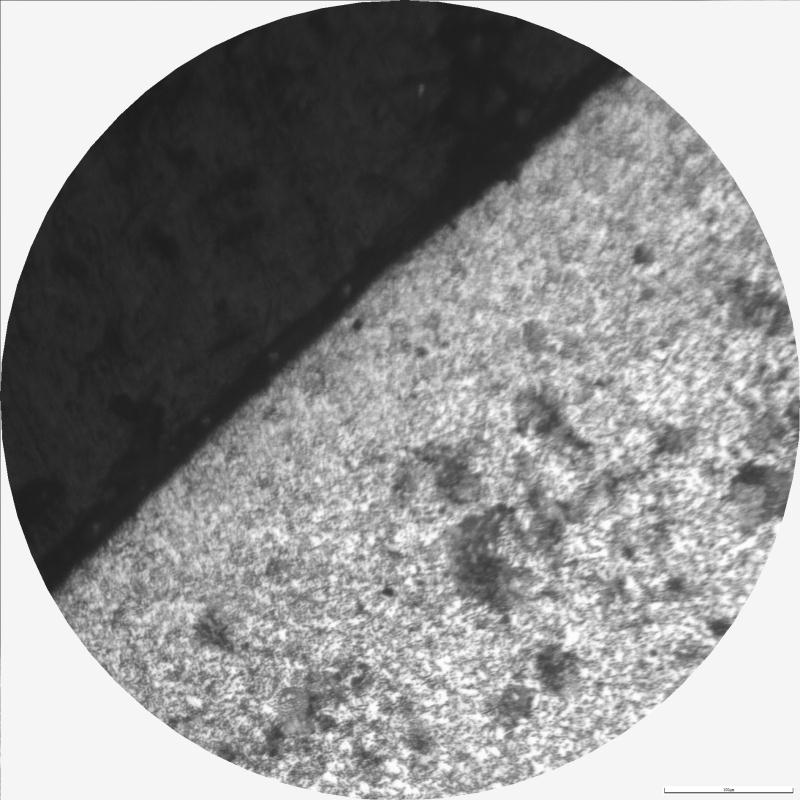

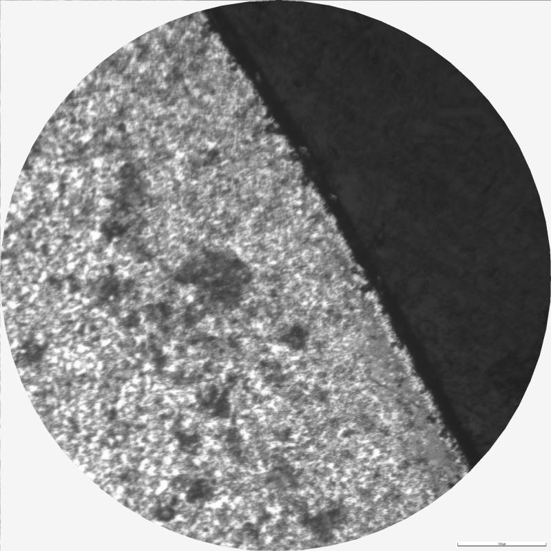

材料:SCM435,要求球化退火,后续冷镦
工艺:770℃,保温800分钟,630℃后强冷
图片中显示个人怀疑冷速过快

做过550℃后空冷的试验没有

你球化退火,出炉时温度是多少?

你是什么炉子做的?770℃到630℃随炉冷却,冷速大概在多少?

770℃到630℃,降温炉冷速度大概多少?
什么炉子做的
