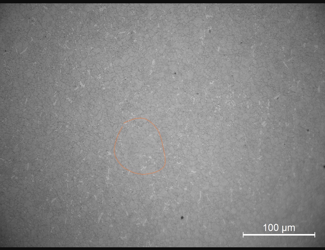

图中红色部位是什么原因?高速钢材料,另外请前辈们帮忙分析下金相组织与晶粒度等级!

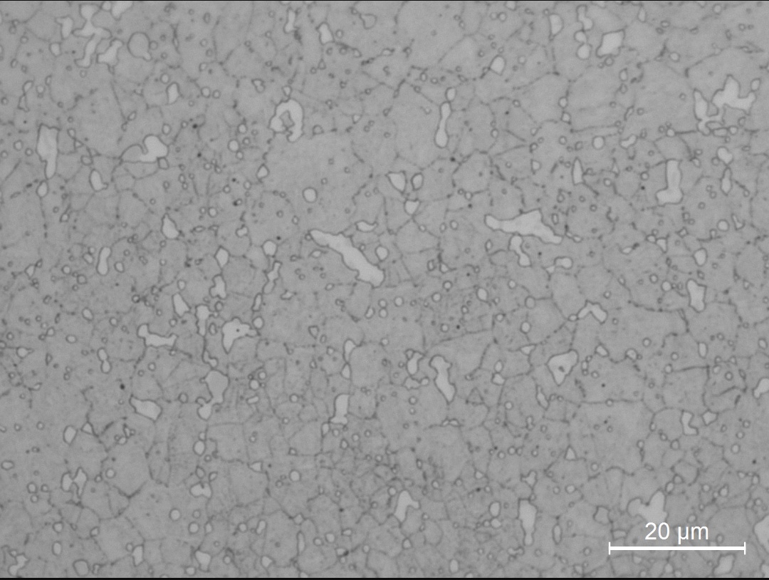

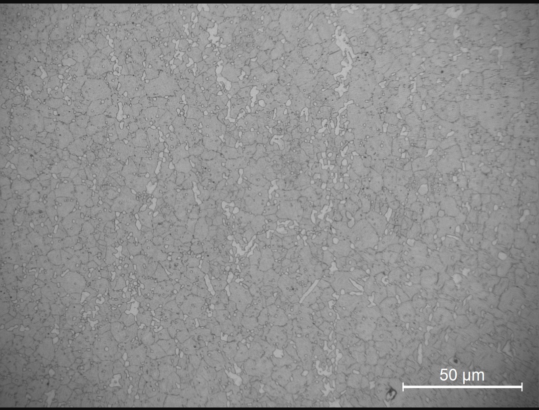

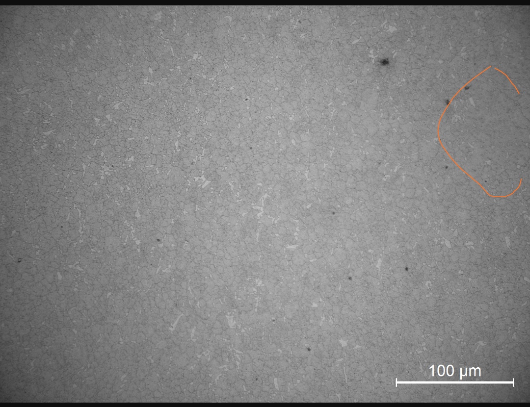

再补两个图片,麻烦各位前辈老师帮忙分析下!

啥都不说,你要我们猜啊?那我就乱说了
你这状态时淬火后状态金相吧。组织为隐针马氏体,加块状碳化物及晶界碳化物颗粒  晶粒度8级左右。  硬度在55以上吧。
没做过这种材料,乱说的,错了勿怪

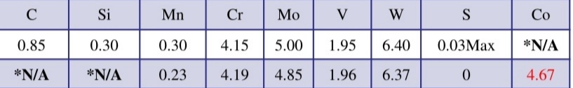

应该是含钴高速钢(M35),以前打过硬度在Hrc65~66之间

发表于 2018-6-6 20:26:03 | 显示全部楼层
金相组织应该是淬火马氏体+碳化物

谢谢!材料与硬度下面不是有说吗?
