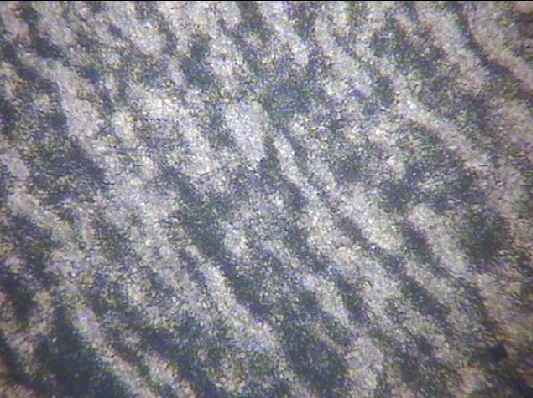

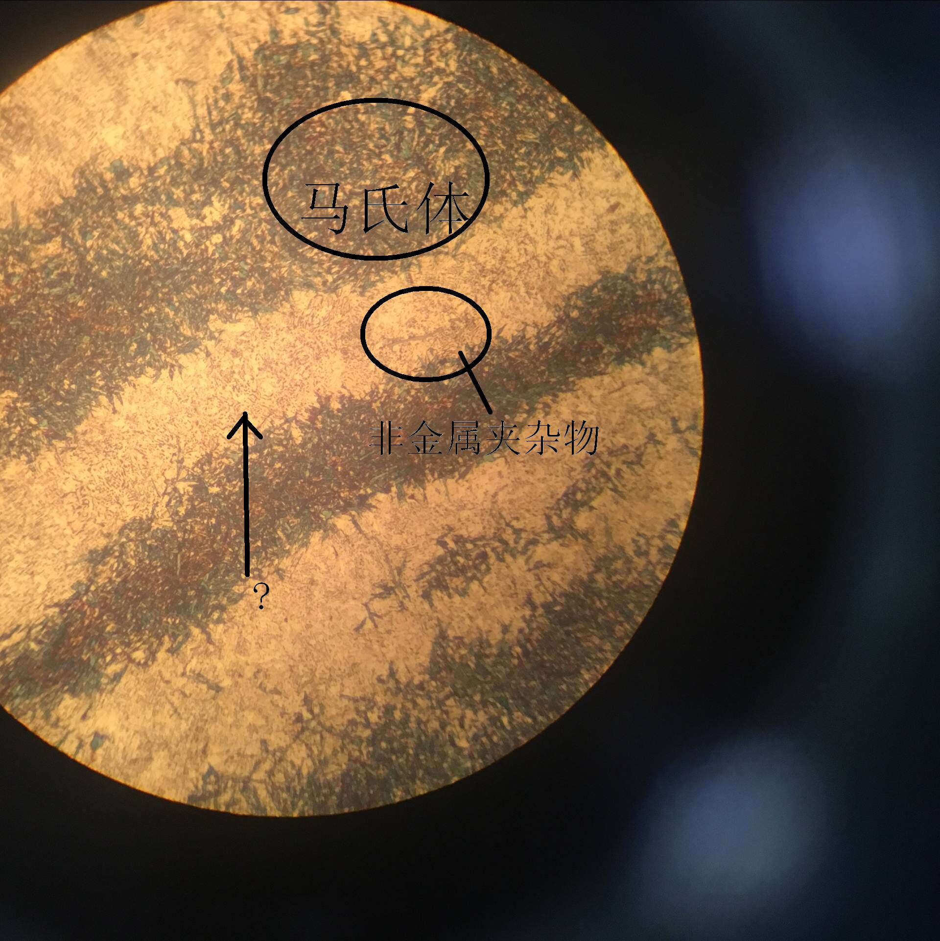

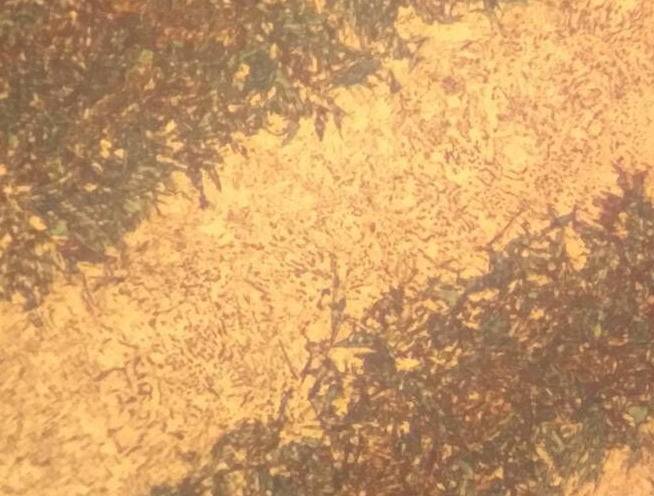

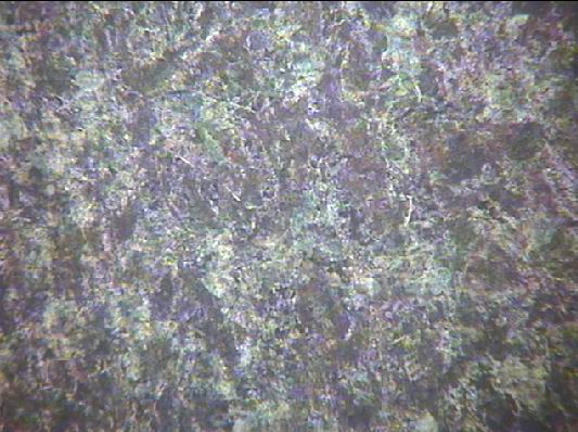

65Mn锻件“退火”后感应淬火。
发上来给大家欣赏欣赏,欢迎各位各抒己见。
看看500x下黑色牛毛状的是什么?
设备关系图片不是很清晰,500x手机拍摄。
1.原始组织100x
2.感应淬火100x 严重带状
3.感应淬火500x
4.局部放大图

500x下的黑点这是什么啊

发表于 2018-5-24 13:17:15 | 显示全部楼层
这是马氏体+下贝氏体
带状偏析

发表于 2018-6-7 16:32:51 | 显示全部楼层
黑色位置的硬度是多少

检验面是纵向还横向,若是横向,则是端面还剖面,这些都会影响检验结果。

发表于 2018-6-12 00:14:53 | 显示全部楼层
铸造的枝晶结构完全保留下来,锻造的是否充分?

发表于 2018-6-14 11:46:18 | 显示全部楼层
可以确定为原材料组织的带状偏析
