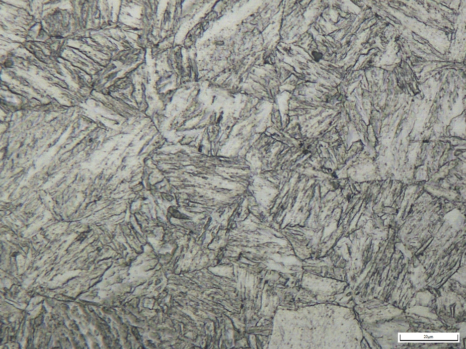

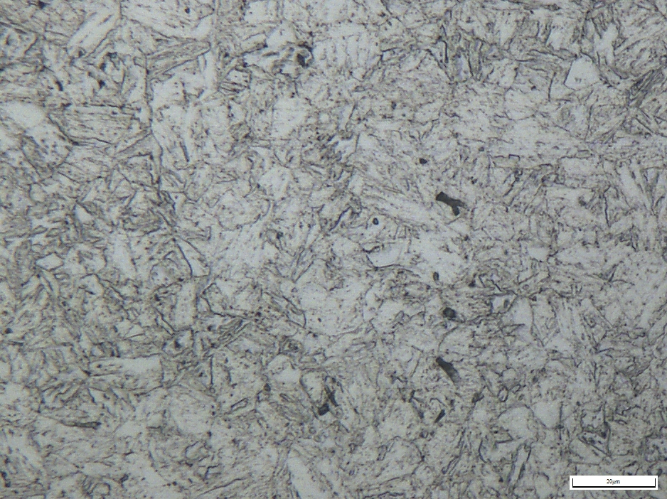

图一为Strenx700E调质 硬度HRC22,图二为hardox450淬火加低温回火 硬度HRC42 都是500倍图
hardox450 淬火加低温回火
hardox450 淬火加低温回火
Strenx700E 调质
Strenx700E 调质

发表于 2018-5-17 21:57:12 | 显示全部楼层
粒状贝氏体的回火组织

发表于 2018-5-18 11:02:10 | 显示全部楼层
低碳马氏体的回火组织,板条马氏体位相保持得很清晰。
制样不错,赞一个。

发表于 2018-5-18 16:05:42 | 显示全部楼层

 楼主| 发表于 2018-5-18 16:06:27 | 显示全部楼层
制样不错,赞一个。
Strenx700E调质的是马氏体回火组织,是回火索氏体嘛,硬度才HRC22,另外一张图的呢,是什么组织?
