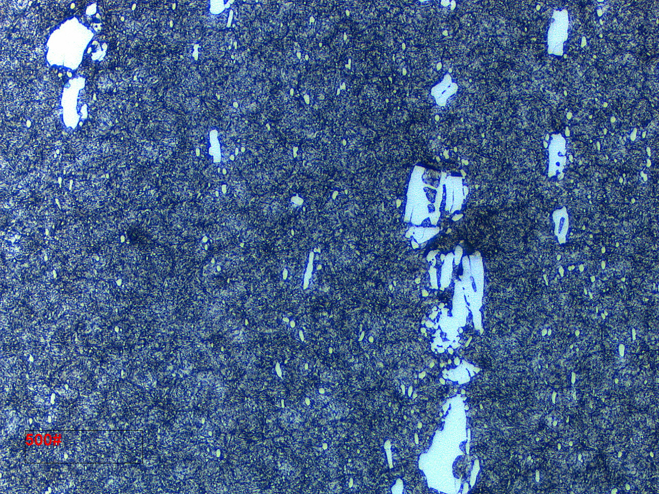

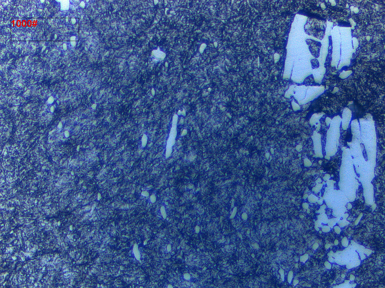

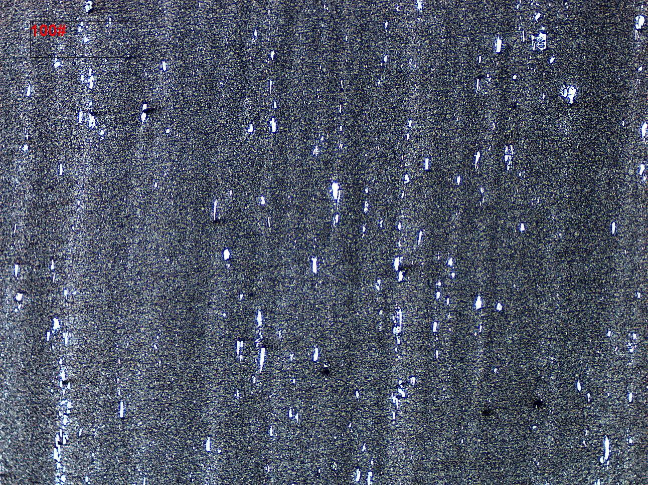

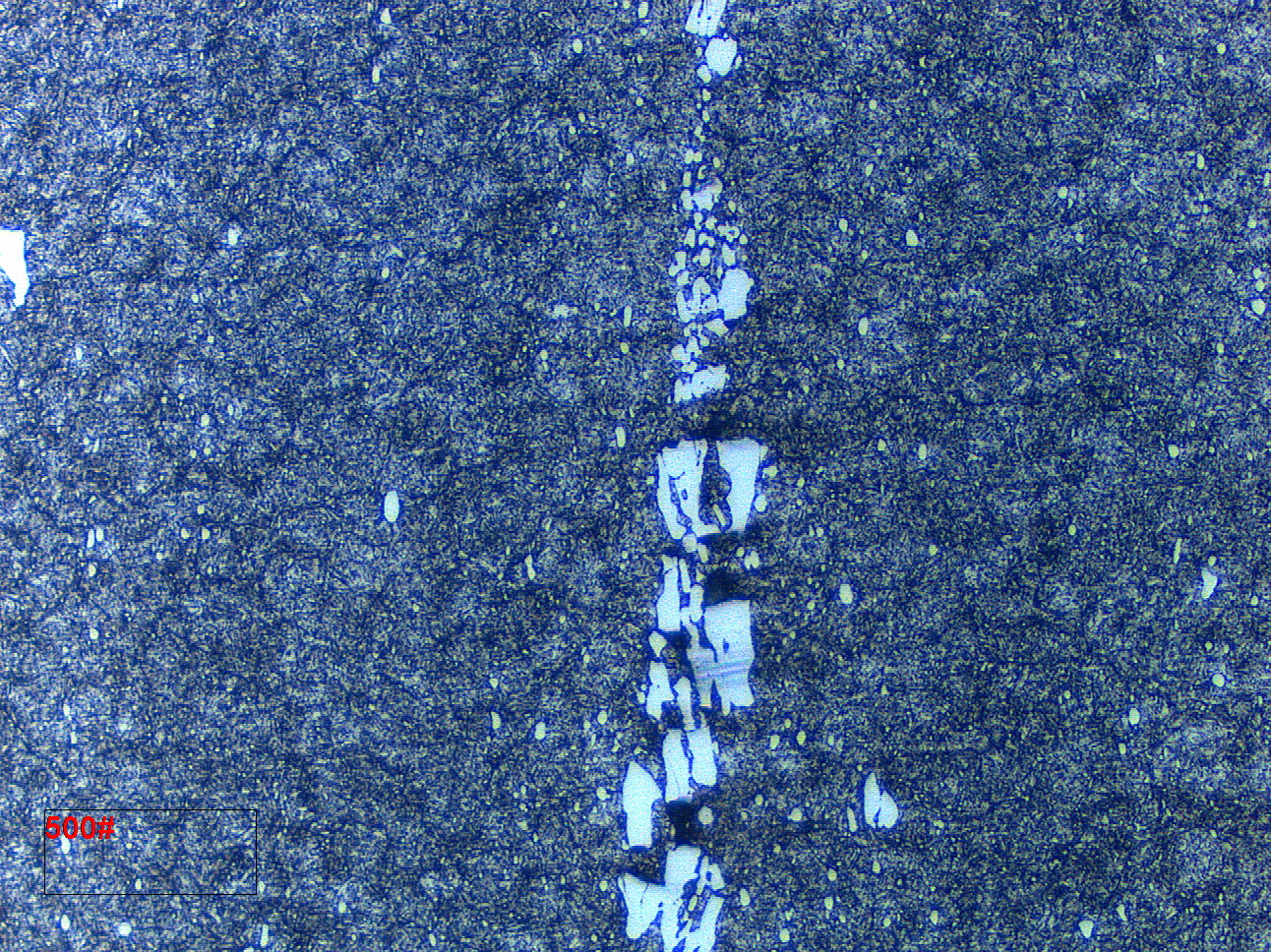

日本钢铁牌号QCM8(C含量1.00,Si含量0.95........)经过真空热处理,1050度淬火,500度多次回火后出现回火马氏体和大量的白色块状共晶碳化物及少量的残余奥氏体,但这批热处理后模具的使用寿命明显要比以往的要短,我这里怀疑是淬火温度过高和回火马氏体脆性造成的使用寿命缩短,请各位大神帮忙分析下原因,小弟模具钢以前很少接触,多谢大家了,附金相照片如下:
100倍 带状偏析3级
100倍  带状偏析3级
500倍 回火马氏体+共晶碳化物
500倍  回火马氏体+共晶碳化物
500倍 回火马氏体+共晶碳化物
500倍  回火马氏体+共晶碳化物
1000倍 回火马氏+块状共晶碳化物
1000倍  回火马氏+块状共晶碳化物
