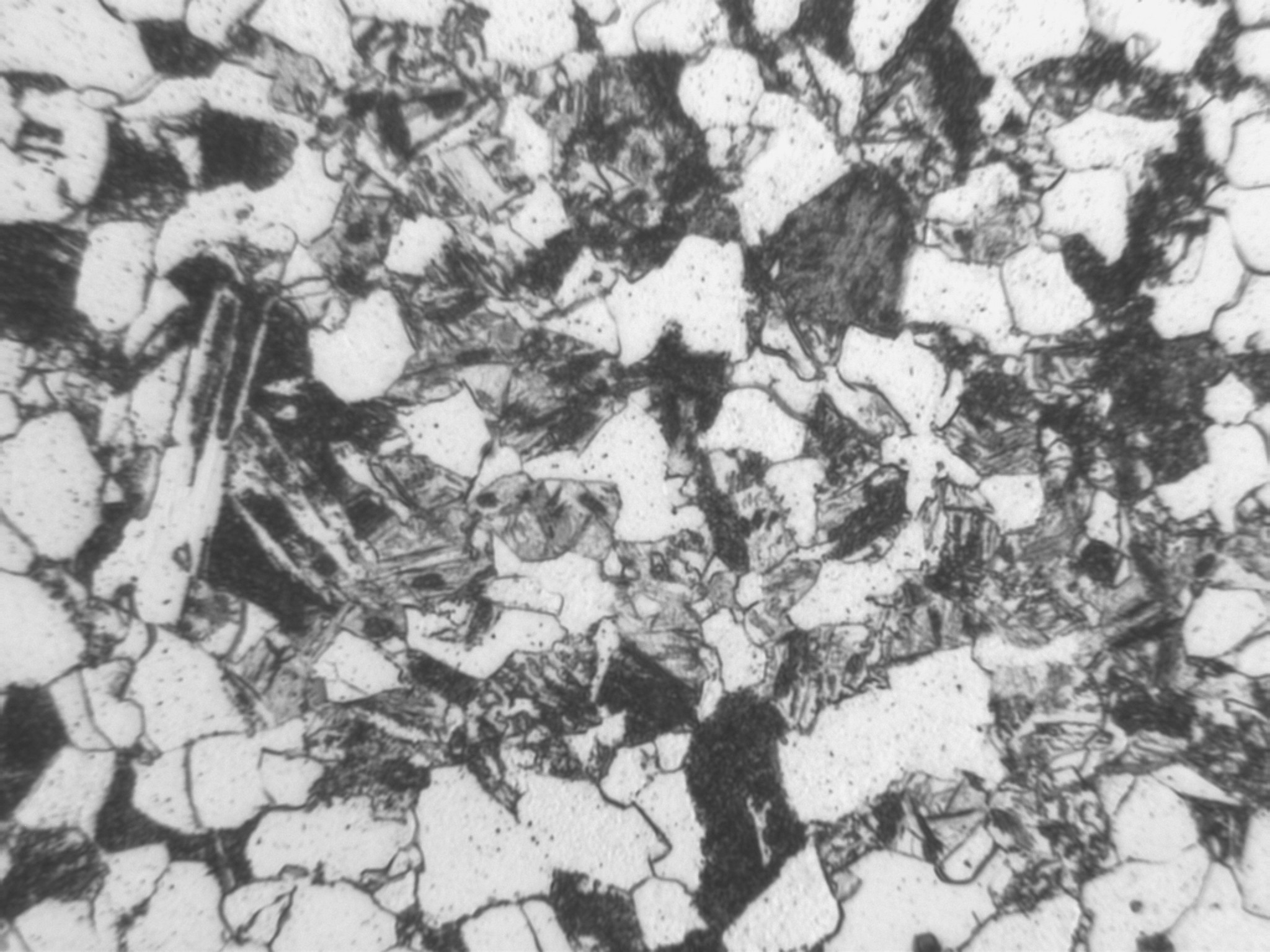

各位前辈请帮帮忙看看SAE8620的三次正火金相组织,急求

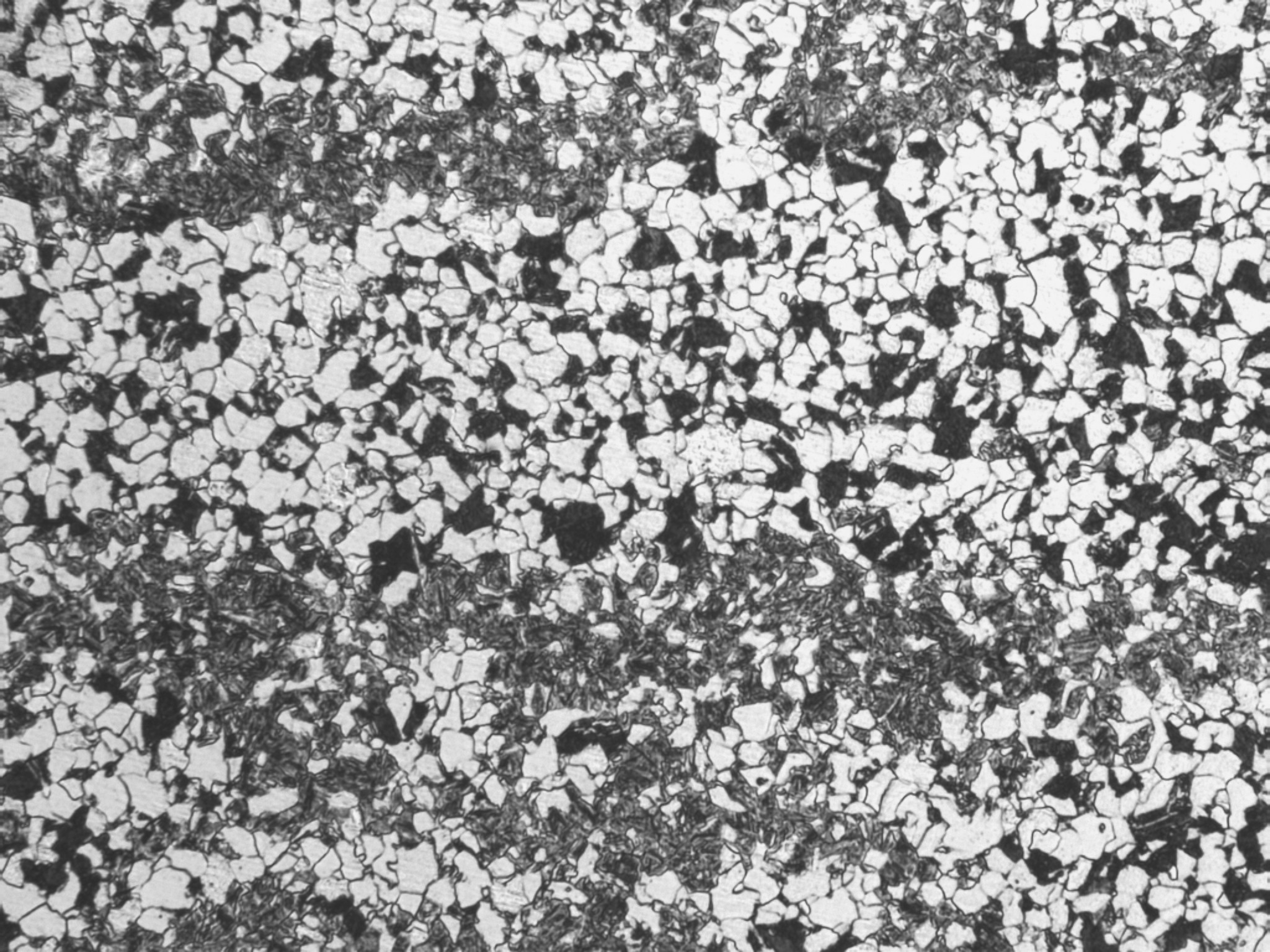

第1个100X,第2个400X,帮忙看看

8620H 相当于20CRNIMO   属于低碳合金钢。从正火组织上看。明显的组织带状偏析,属于原材料问题。金相组织是珠光体+铁素体+上贝氏体

 楼主| 发表于 2018-4-28 13:02:54 | 显示全部楼层
热处理胡工 发表于 2018-4-28 10:19
8620H 相当于20CRNIMO   属于低碳合金钢。从正火组织上看。明显的组织带状偏析,属于原材料问题。金相组织 ...
请问胡工珠光体+铁素体+上贝氏体达到几级了

发表于 2018-4-28 22:12:16 | 显示全部楼层
哪里看到的上贝?

发表于 2018-4-28 22:20:04 | 显示全部楼层
图我还不会编辑,你自己去图2看,铁素体在晶界成针状平行像晶内穿插。渗碳体在平行铁素体针间。不是上贝氏体是什么?

发表于 2018-4-28 22:24:03 | 显示全部楼层
珠光体含碳量0.77.你看图上浅黑色部位有吗?  忘了说上贝氏体分为。粒贝,无碳贝和羽毛状贝氏体。

发表于 2018-4-28 22:28:07 | 显示全部楼层
自己看图谱去评级吧。自己多学学,深刻点
发表于 2018-4-29 19:37:58 | 显示全部楼层
热处理胡工 发表于 2018-4-28 22:20
图我还不会编辑,你自己去图2看,铁素体在晶界成针状平行像晶内穿插。渗碳体在平行铁素体针间。不是上贝 ...
胡工说的贝氏体是哪些灰色部分吗?

发表于 2018-4-30 06:25:00 | 显示全部楼层
有粒状贝氏体,可以把图片放大再看看!

发表于 2018-4-30 07:42:43 | 显示全部楼层
带状组织不要超过标准就可以。

发表于 2018-4-30 08:43:07 | 显示全部楼层
组织带状偏析,属于原材料问题。

发表于 2018-5-1 09:48:31 | 显示全部楼层
灰色是B, 此物甚傷刀具.

发表于 2018-5-1 10:39:00 | 显示全部楼层
从图上看,珠光体和粒贝分层,这是带状偏析引起;从另一个角度说:你的冷却在临界点上。请调整你的吹风、等温温度和保温时间,然后看一下能否改变。粒贝含量国标中没有规定,因此不能用国标分级;但有的厂家有规定,如伊顿要求不超过30%,有的厂家一点也不允许有。但无论哪种要求,你这都严重超标。

发表于 2018-5-1 11:12:47 | 显示全部楼层
马氏体贝氏体屈氏体铁素体

发表于 2018-5-2 15:37:26 | 显示全部楼层
没选择较高温度加热保温后且未进行等温正火。

发表于 2018-5-19 07:35:22 | 显示全部楼层
应该有粒状贝氏体:):):):):):):):)
发表于 2018-5-21 13:55:33 | 显示全部楼层
组织混乱,无法评级。
照片不是很清晰,但是这种组织基本无法加工。
铁素体+珠光体+贝氏体+马氏体(根据形态判别,图片不清晰无法确认)。
该产品一般采用等温正火来作为预备热处理。
