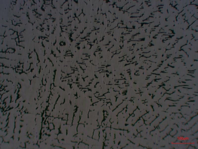

316添加免固剂后铸太组织,未固溶。用氯化铁腐蚀8分钟左右,求大神帮分析金相组织。

有帮讲解下316组织形态和腐蚀方法的吗,刚接触这个。求大神

自己写的不够详细,这是316铸件组织。应该是渗碳体未均匀奥氏体化,在铁素体附件聚集成枝晶组织了

氯化高铁加盐酸,估计就可以了,网上可以找到的

奥氏体基体上面分布枝晶状的铁素体。。。奥氏体铸件的正常组织形态

就是这样的,像楼上说的,正常,固溶后基本也是这样

固溶后δ铁素体不会减少的吗?

体素体是在一定温度范围内会产生的,你可以快冷试试减少铁素体的产生,但不能完全避免铁素体的产生
