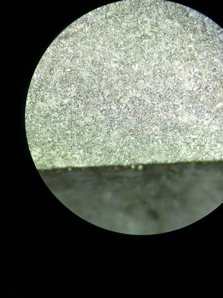

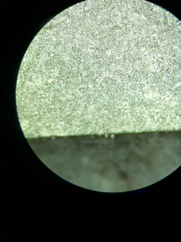

              材料是20CRMO      不渗碳,整体淬火后,高频退火。   硬度在HRC 25左右。
            退火后铁素体析出,时间过短铁素体成针状,针状铁素体向晶内穿插,平行铁素体板条,成无碳贝氏体形态 。
             求高手指点对不对。

发表于 2018-4-10 10:40:36 | 显示全部楼层
组织形态不清晰,再浸蚀深一点就好。另外,工件尺寸多大,检验部位在表层还心部?

 楼主| 发表于 2018-4-10 11:14:46 | 显示全部楼层
直接12MM    中间是心部,2边就是表面

发表于 2018-4-10 16:05:45 | 显示全部楼层
感觉确实有无碳贝氏体形态

发表于 2018-4-10 22:32:49 | 显示全部楼层
个人感觉针状是贝氏体,不是铁素体

 楼主| 发表于 2018-4-11 08:26:35 | 显示全部楼层
巴神的世界 发表于 2018-4-10 16:05
感觉确实有无碳贝氏体形态
从形态上看,我感觉也是。不过没想通它会以这种形式出现。淬火加退回

 楼主| 发表于 2018-4-11 08:28:52 | 显示全部楼层
有哪位高手或者大神可以解释下吗?为什么会得到这种组织。又该怎样去定义它的性能呢。
