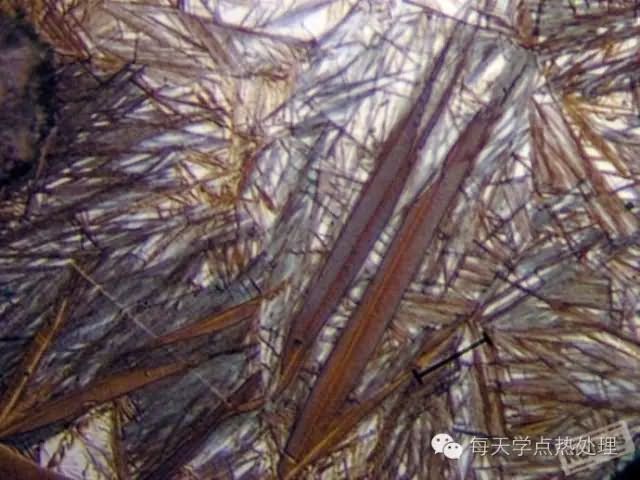

     材料是20CRMO      不渗碳,整体淬火后,高频退火。   硬度在HRC 25左右。
     请问是不是退火后铁素体析出么,时间过短铁素体成针状,针状铁素体向晶内穿插,平行铁素体板条,成无碳贝氏体形态 。
  求高手指点!

 楼主| 发表于 2018-4-9 21:17:50 | 显示全部楼层
不好意思上面放错图了。这张才是

发表于 2018-4-11 18:02:58 | 显示全部楼层
(片状M+Ar)..............
