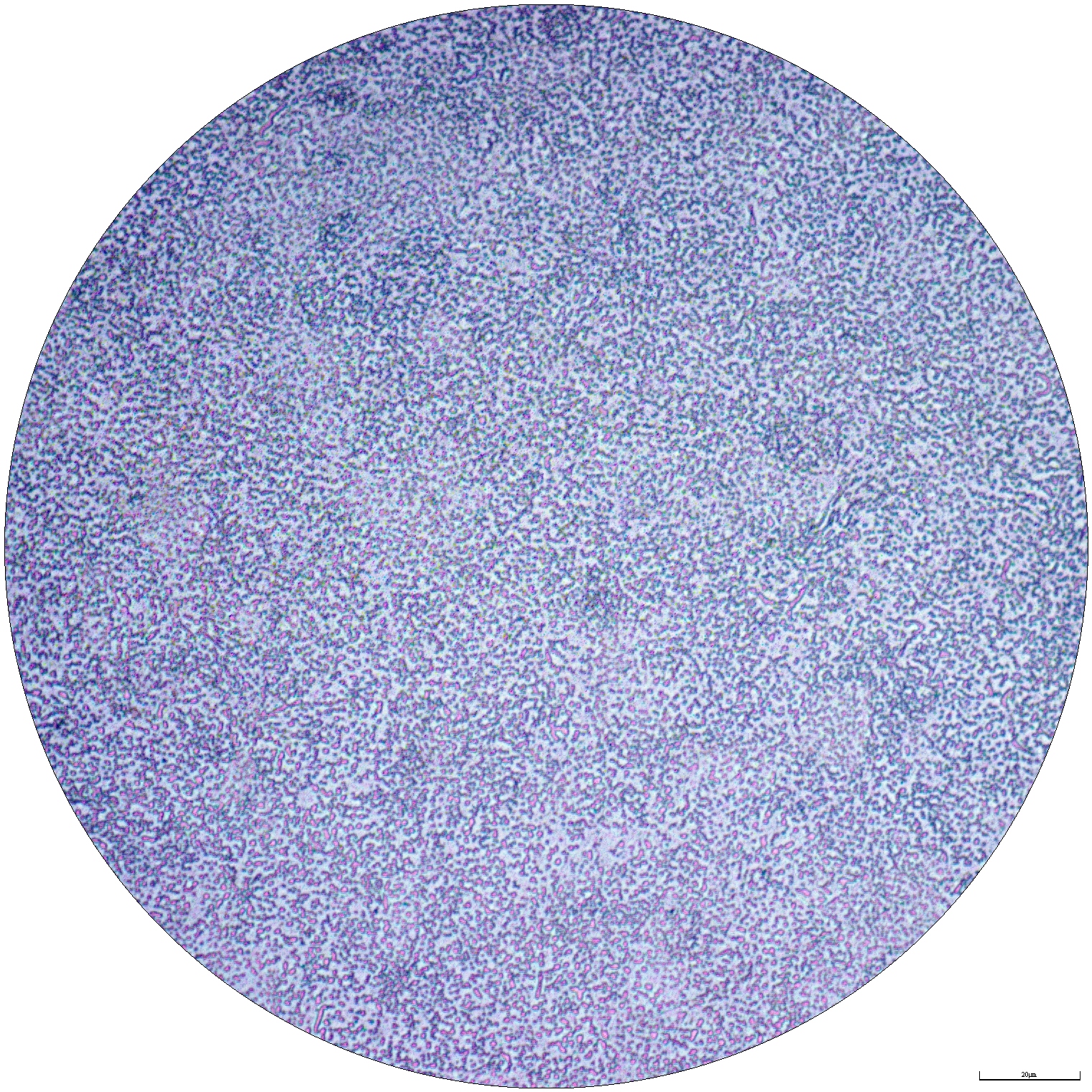

有些碳化物比较长 求大神们解决解决

增大奥氏体化温度和时间,延长一下保温时间,碳化物就圆了
