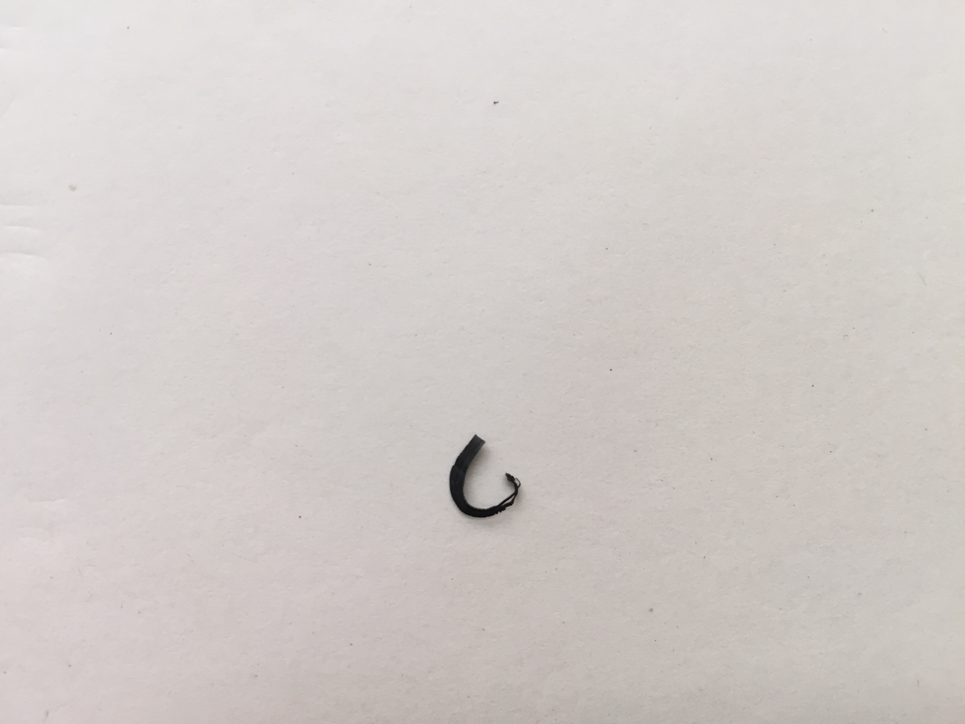

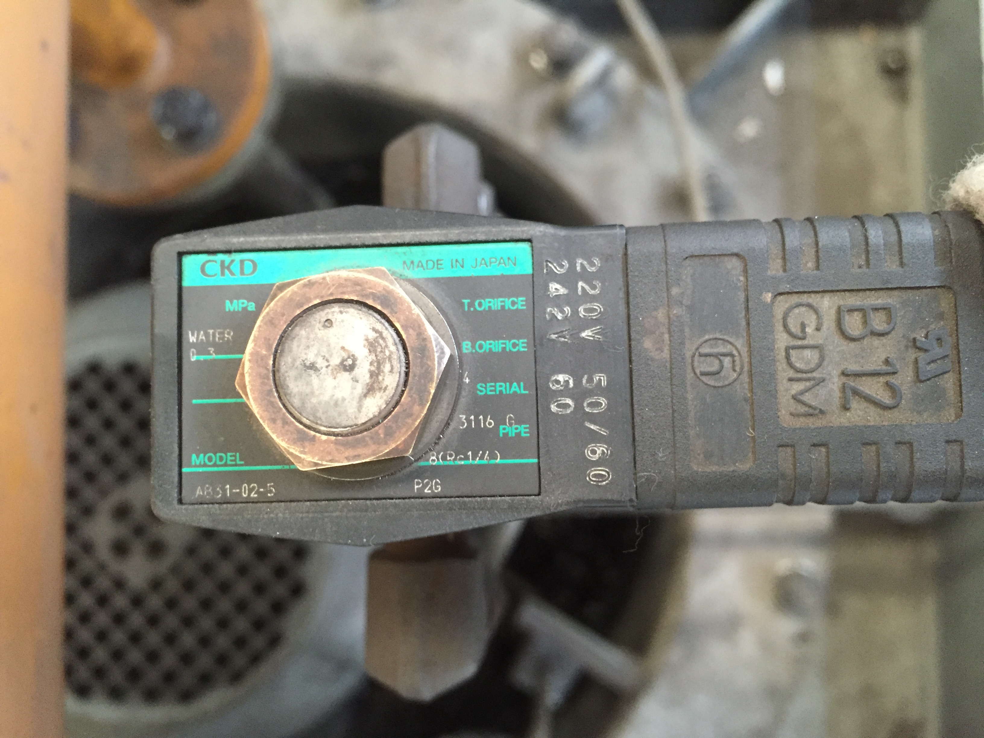

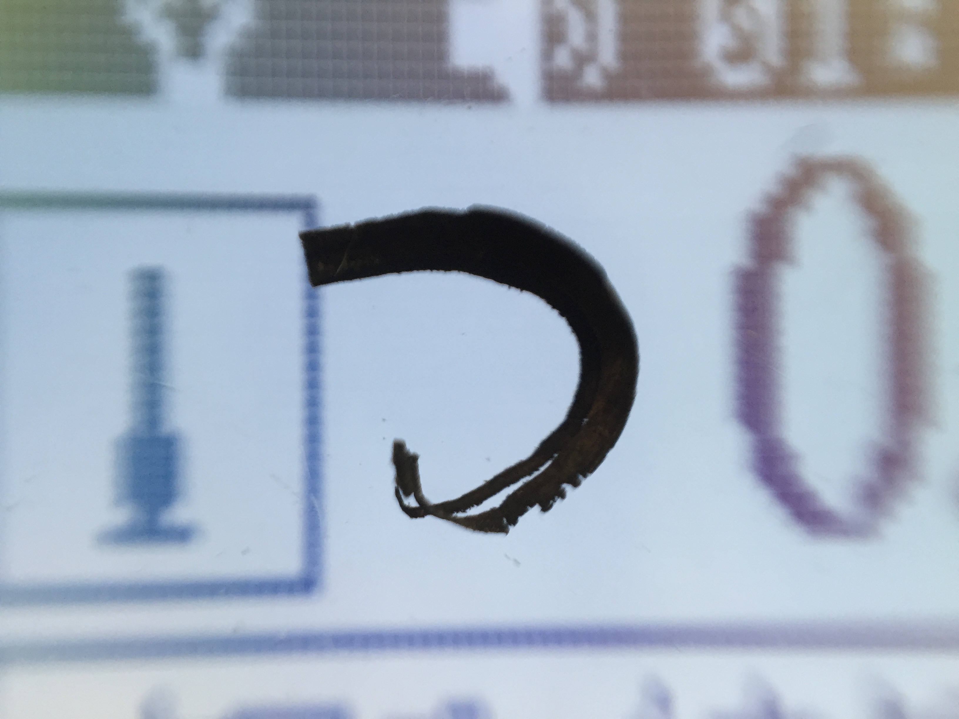

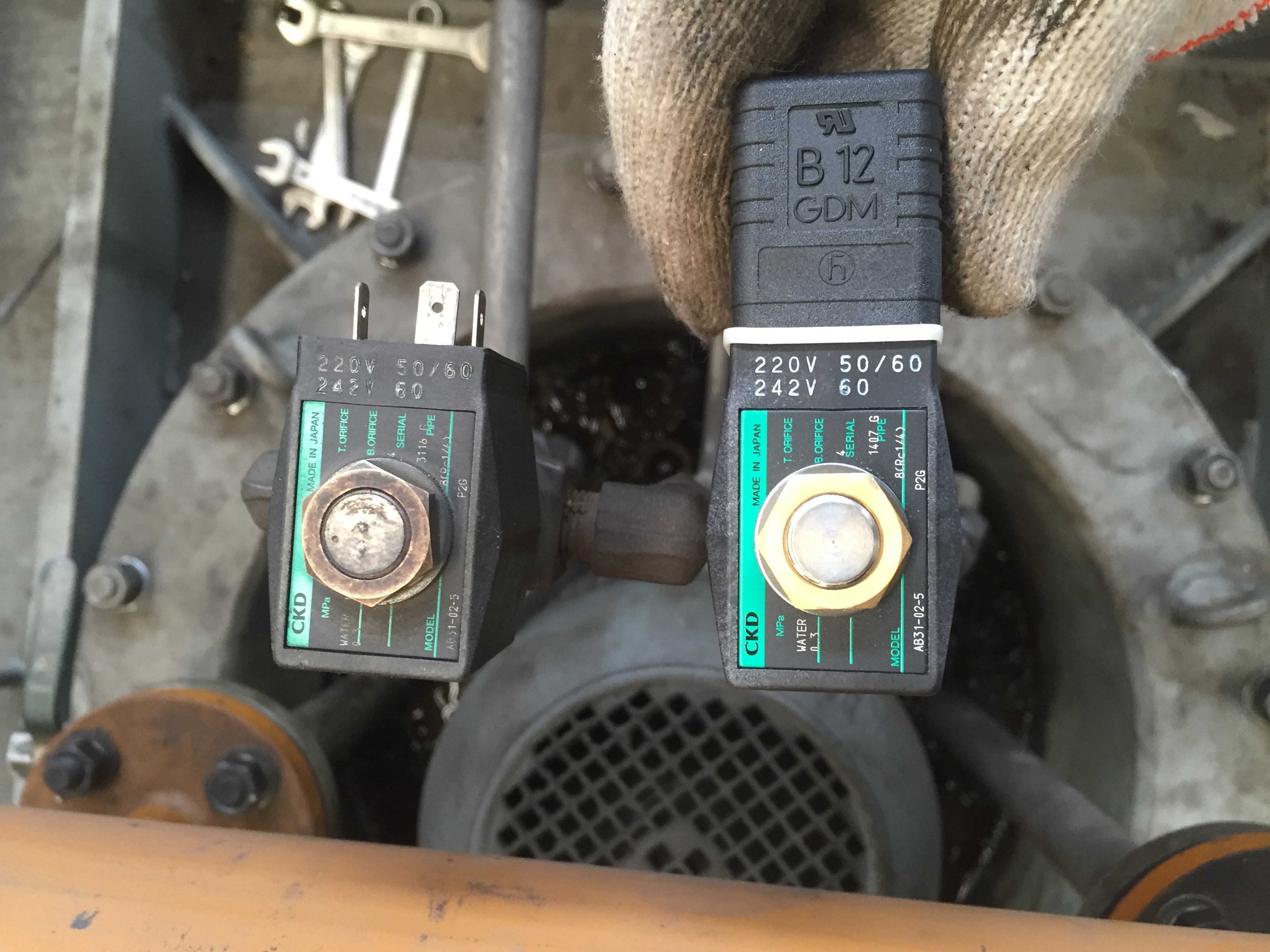

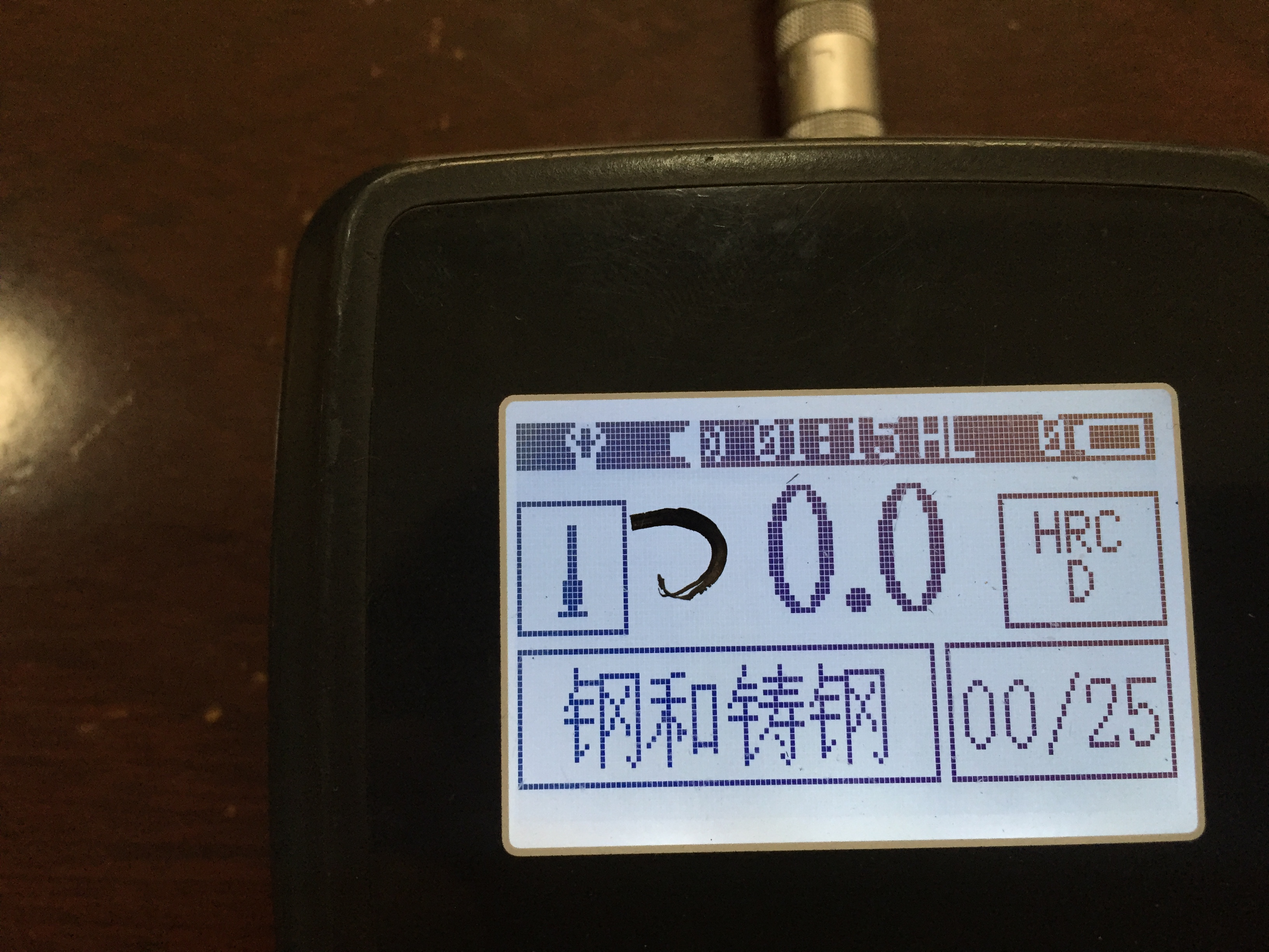

买新的换上了。拆下旧的发现电磁阀内部阀口处有一块铁屑。电磁阀没坏。铁屑应该是甲醇管头切断或倒角时漏到管内,在甲醇的流动下冲到阀口的。
签到天数: 6 天
 楼主| 发表于 2018-3-29 17:09:51 | 显示全部楼层
电磁阀,铁屑详见图片。
