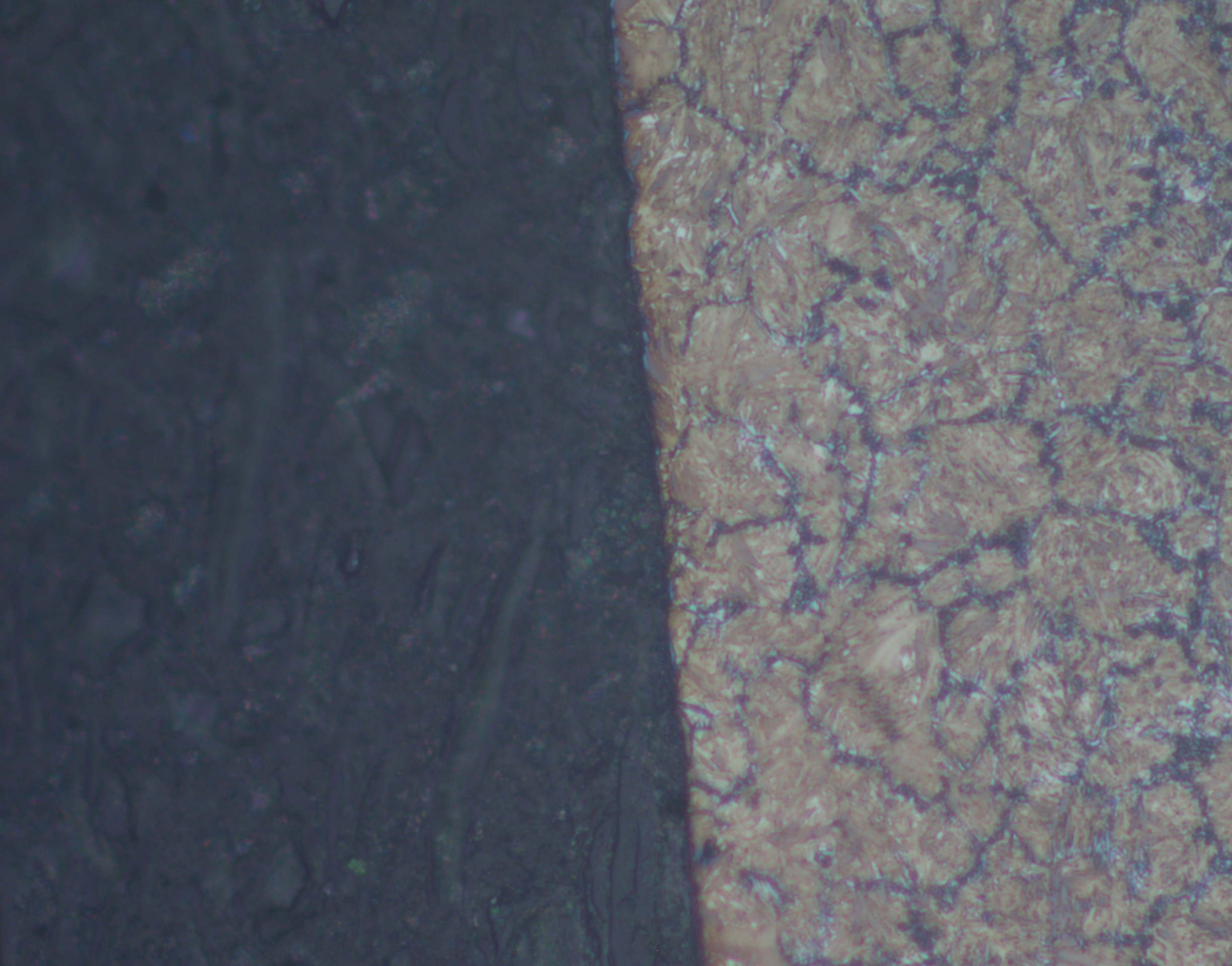

材料20#井式炉中840°C120min直淬低温160回火,经常有延晶界出现黑色网状物,是什么组织?下贝?这是否在入油前已过冷的原因造成的?各位大侠?

黑色网状物应该是珠光体。

单一从一张图片上判断,是由于淬火温度不够,或者说淬火前的球化退火好,建议提高淬火温度或延长时间,淬火后取样件检验。

这都感觉只是碳氮共渗,无淬火过程!!!

mengxd 发表于 2018-3-19 07:50
单一从一张图片上判断,是由于淬火温度不够,或者说淬火前的球化退火好,建议提高淬火温度或延长时间,淬火 ...
因为是井式炉碳氮共渗,可能在淬火转移过程中外围的工件冷却得较快,造成温度过低。

针状马氏体还是比较明显的

硬度多少呢???????????

热处理胡工 发表于 2018-4-3 08:38
硬度多少呢???????????
离表面0.05mm处硬度是59HRC

你的照片是过共析层吧,应该是内氧化,沿晶界氧化

晶间氧化,还是保护气氛的问题

黑网应是淬火冷却不足导致的,属于淬火托氏体,需要适当提高淬火加热温度或改用冷却速度更快的淬火介质。

这些黑色的网状组织一般是合金元素氧化物,托氏体,贝氏体等组成的混合组织,主要是碳氮共渗时,工件表面与气氛中的二氧化碳,氧气和水汽作用而被氧化。
改善一是氨气要充分干燥;二是排气阶段要快速排气。

不知黑网的深度是多少?

要提高冷速可以改善;也可二次淬火试着消除

如果是淬火回火后的组织,那么黑色的晶间物质没见过这么厉害的,就算炉子不好,材料不好0.025已经是不得了啦,国标不超过0.02,有些企业要求不高于0.007.甚至更低

应该是被氧化导致的,注意控制炉内气氛。
