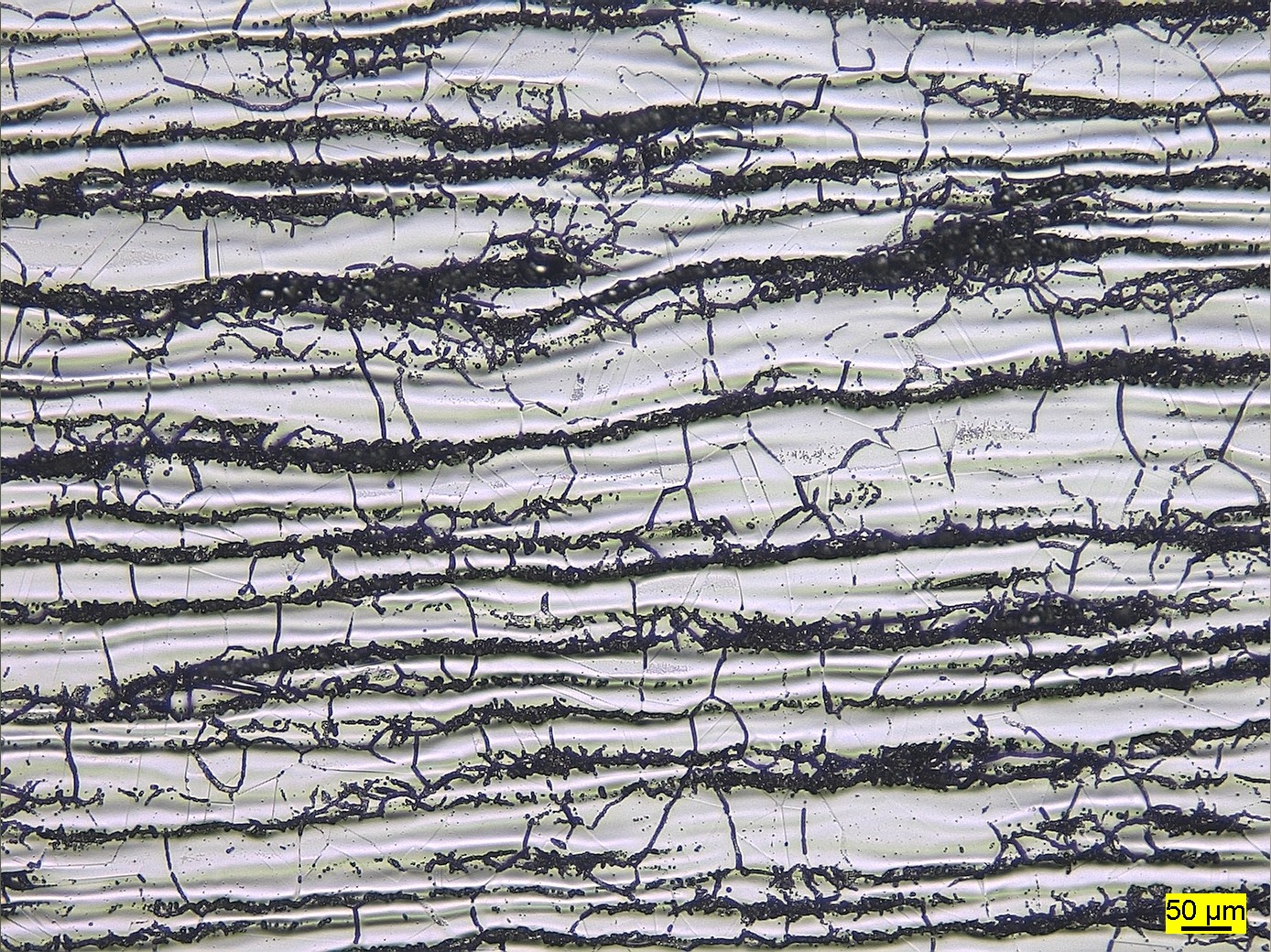

310不锈钢经过固溶处理后的
金相 腐蚀剂是王水

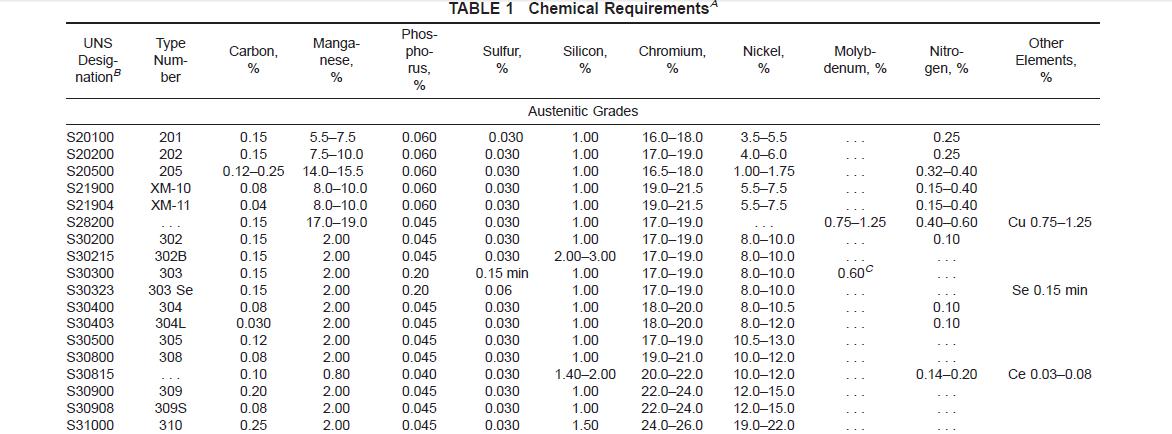

310化学成分.JPG 化学成分
固溶温度1040℃,水冷
性能
屈服434兆帕
抗拉611兆帕
伸长40
面缩73
我想咨询一下,固溶的组织正常吗。特别是那些奥氏体之间的黑色组织是什么?

发表于 2018-2-13 09:34:45 | 显示全部楼层
要么是夹杂 ,很大原因是你没磨干净

发表于 2018-2-14 09:16:43 | 显示全部楼层
黑色为层状析出物,为碳氮化物,固溶时效析出,可以强化基体,根据GB要求,500×下,但一般要求其含量小<10%

发表于 2018-2-14 23:10:45 | 显示全部楼层
310固熔应该是普通奥氏体,没有你图中的黑麻子,应该是制样假象。

发表于 2018-3-1 15:02:27 | 显示全部楼层
1.黑色带状方向与锻造流线方向一致,说明固溶并不到位。固溶工艺有待改善。温度,时间。
2.黑的带状有的是夹杂,有的是残留试剂(或者说是过腐蚀)。王水腐蚀就这样。

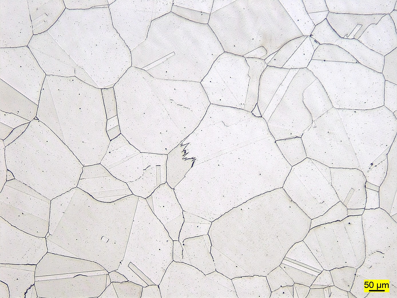

发表于 2018-3-2 03:52:14 | 显示全部楼层
这是我做的T-310金相。
用60%硝酸电解腐蚀可以把奥氏体清楚显示出来,晶体内很少析出物

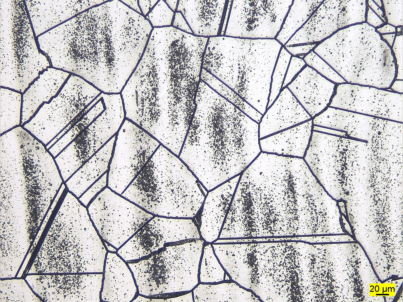

如果做ASTM A262 A法腐蚀实验 (10%草酸电解腐蚀90秒), 晶内析出物应该是这样
有时也会是这样。
