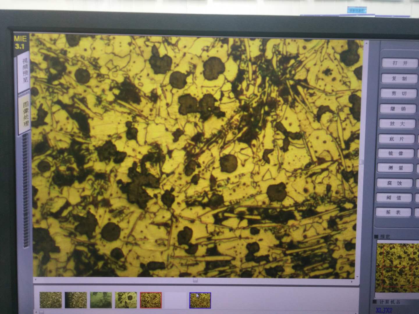

这种金相室反白口组织吗?对力学性能会有什么影响?

属针状渗碳体,延晶界分布,晋升重力学性能,脆性大,硬度高,可以正火消除,可能冷却速度过大,若者是接触冷铁处,.............

估计铸件模具有问题,这确实是一次渗碳体,脆性大,硬度高。我没试过正火,不知道能否消除,但是表面淬火时,只能够将其减弱(表面积减小),不能够根除的。
