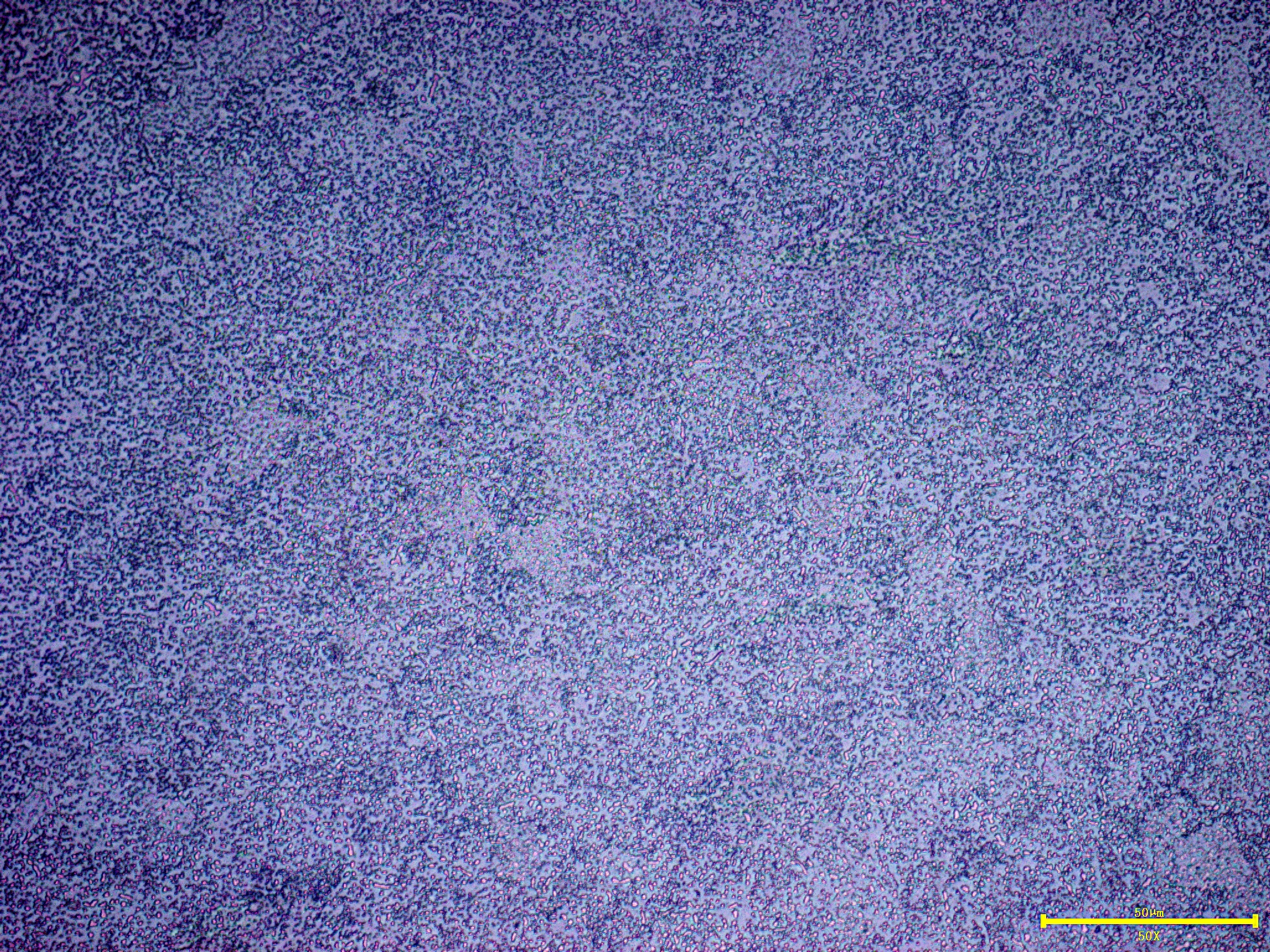

图片中 有些碳化物长长的是怎么回事,会不会影响性能。求大神解决

这个球化效果稍差,碳化物呈短杆状,整体组织偏向于GB/T 18254-2016标准中的6级。比较庆幸的是球化前珠光体还是比较细小的,目前这种情况增加保温时间1小时左右或提高保温温度50℃应该就ok。
至于碳化物长的话,基体的硬度会偏高一些,切削加工上难度会大一点,表面淬火裂纹出现的几率会增加一些!

你这是在200倍下拍的吧  整体看还可以啊
换个500或者1000的上来

组织和性能息息相关,影响不影响到你所需要的性能,那的看你的性能范围。

有条件建议制样进行性能测试确认

GCr15应该要求球化评级2-4级合格呗!一般做到2-3级!
