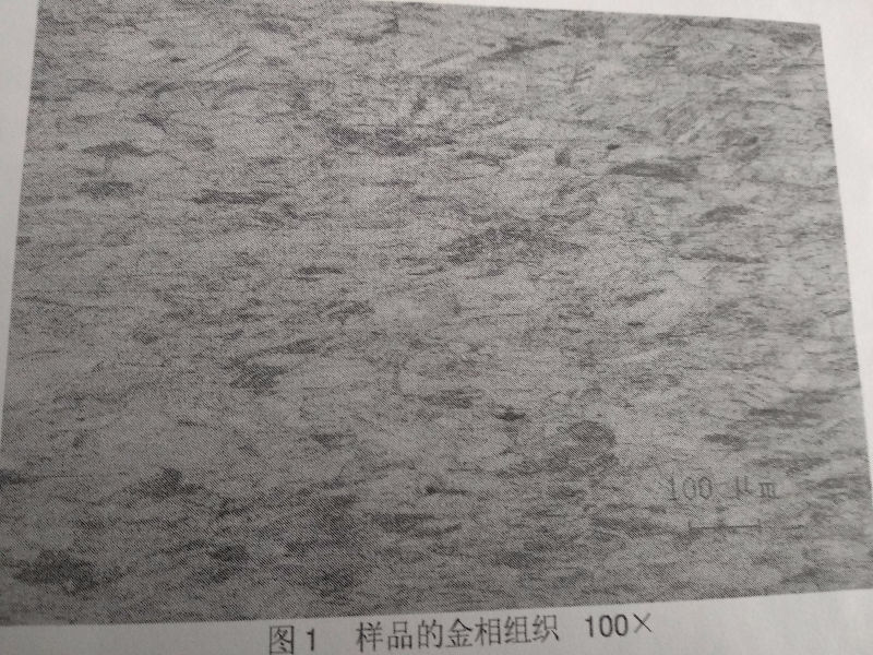

[求助] 前辈,奥氏体晶内有多变形的滑移线怎么造成的?
发表于 2018-1-27 08:56:28 来自手机 | 显示全部楼层 |阅读模式
材料牌号是00Cr18Ni14Mo3不锈钢,用的是10%草酸水溶液。wechat:lang_wechat_threadmessage

由于金属冷变形引起的
