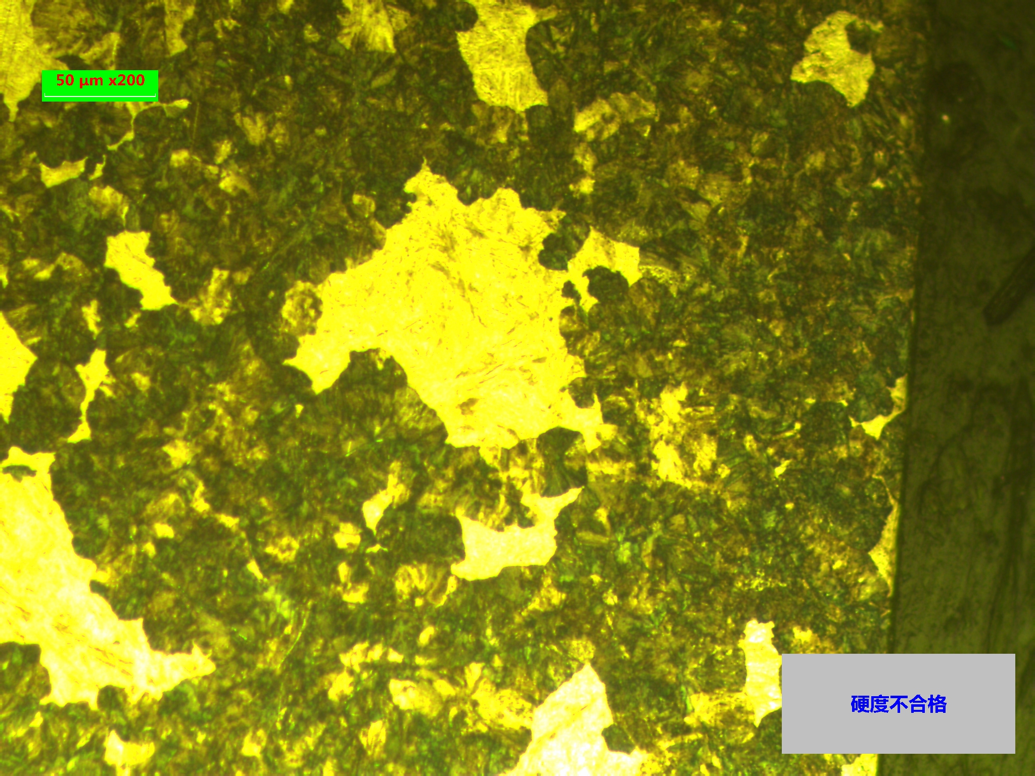

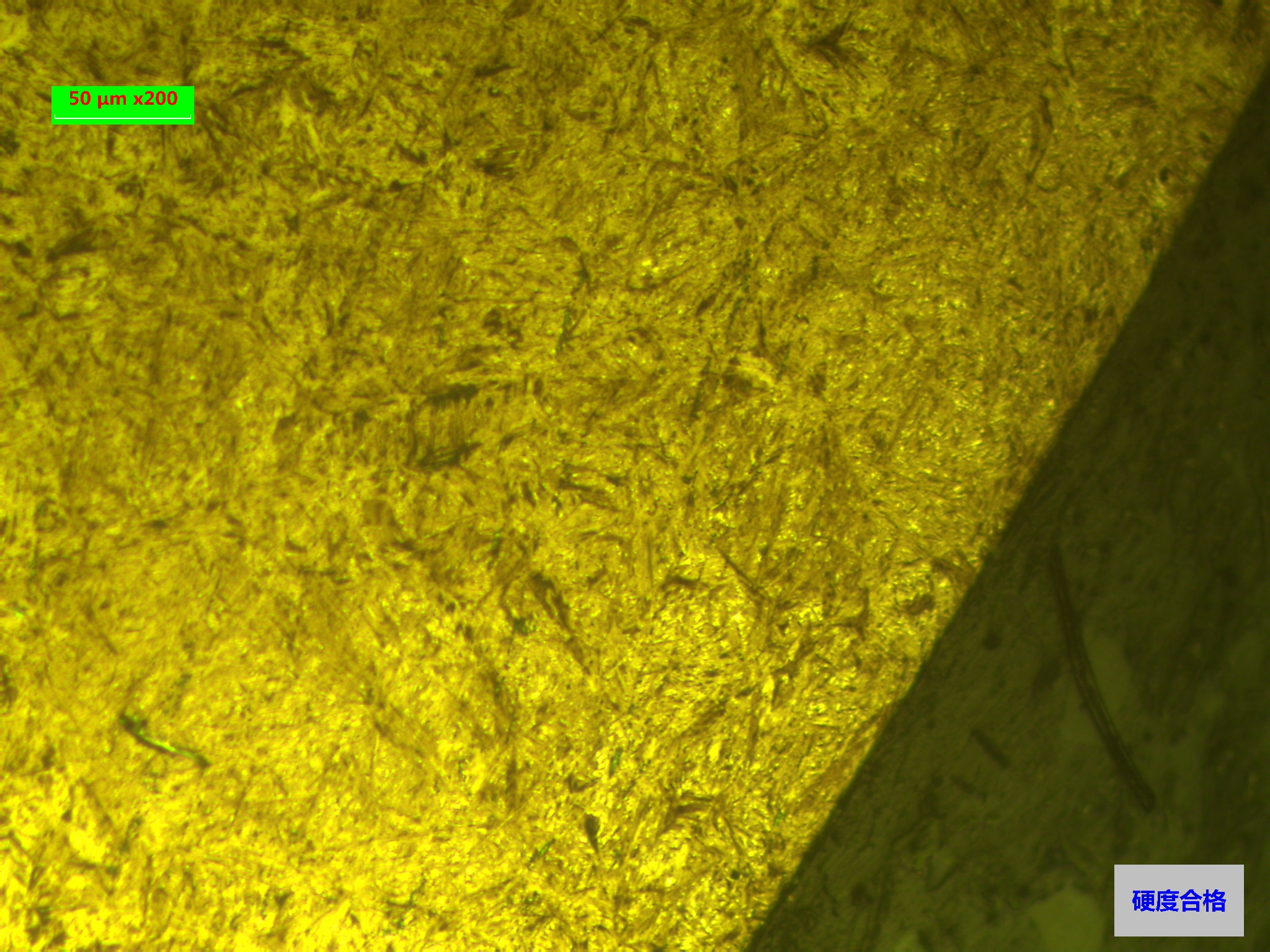

              最近在完成品发现3批产品出现硬度不均匀的情况,产品球面硬度合格的地方HRC63-64,不合格的地方HRC44-59,不是整批产品,是一部分产品出现这种情况,渗碳层检查是合格的,0.9-1.0,以下是硬度合格和不合格的金相组织图片,请教,不合格组织照片中的黑色组织是什么组织?产生的原因是什么?冷却不良还是炉内气氛不均匀?

从组织上看
图1:马氏体与残奥2-3级,碳化物1级    组织OK
图2: 黑色为马氏体加残奥,组织粗大,黄色为大量残奥加细针状马氏体。还有白色块状碳化物。
个人理解。因碳势过高,导致残奥过多.硬度下降。
个人建议.强渗碳势改为1.2    时间340分钟   扩散碳势1.0   时间100分钟
至于:我们另外还生产了12mm和13mm规格的,同一个设备,同一工艺,这两个规格从未发现这种情况,10.6mm这个规格出现多次,一直没找到原因。我来告诉你为什么:应为产品小。受热快。 你用一样的工艺 肯定会导致它比别的产品受热的时间更长久。

黑色的不应为残奥,残奥不容易被腐蚀,金相照片中应该显白色。
