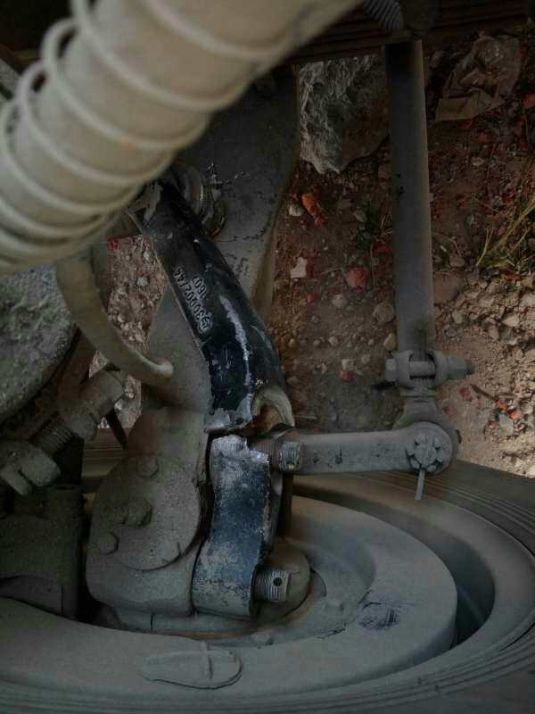

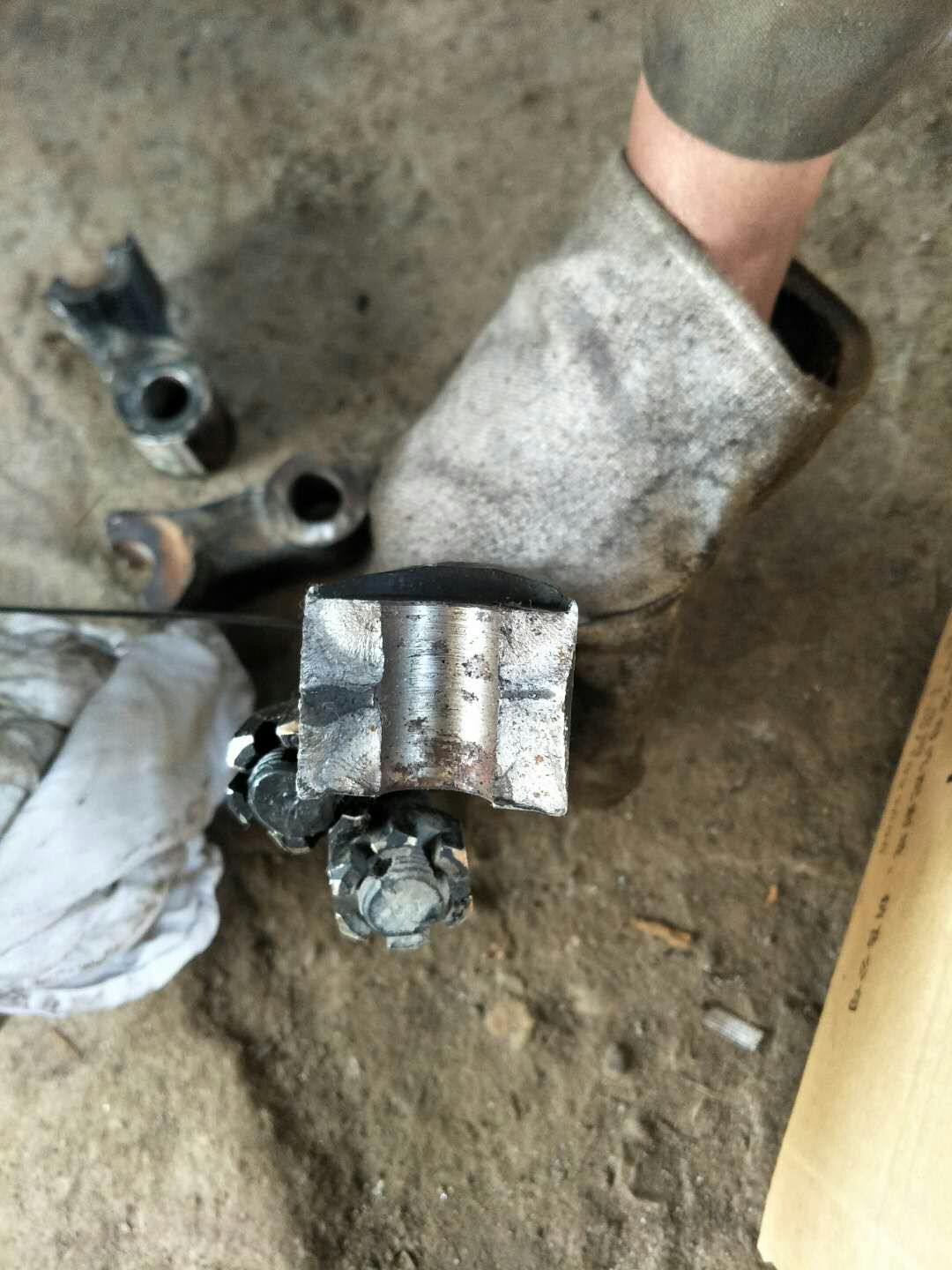

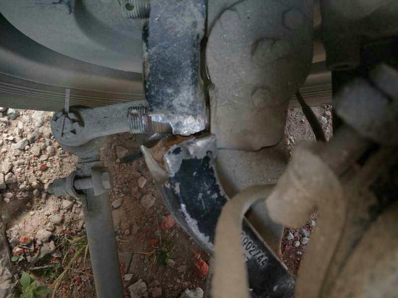

本批次生产的转向节臂断裂,数量很多都在同一位置,材料40Cr调质处理硬度240到260 金相组织3级  晶粒度8级     专家们给分析一下联系电话15964364996 微信同号   小张在此谢谢各位专家

应该是该处存在缺陷引起的断裂,第二张图上。回火出炉后风冷,避免回火脆性,调质后增加探伤工序,防止有淬火裂纹件。

 楼主| 发表于 2018-1-19 17:56:42 | 显示全部楼层
爱在旅途 发表于 2018-1-17 23:17
应该是该处存在缺陷引起的断裂,第二张图上。回火出炉后风冷,避免回火脆性,调质后增加探伤工序,防止有淬 ...
我们有探伤工序    您看着第二张图片有什么缺陷
签到天数: 62 天
发表于 2018-1-23 14:31:18 | 显示全部楼层
根据图二黑区部位来看早期就已经有了缺陷,已经氧化了,你在这个试样位置看看金相及断口看有没有什么缺陷,如果没有再从工艺角度去分析
