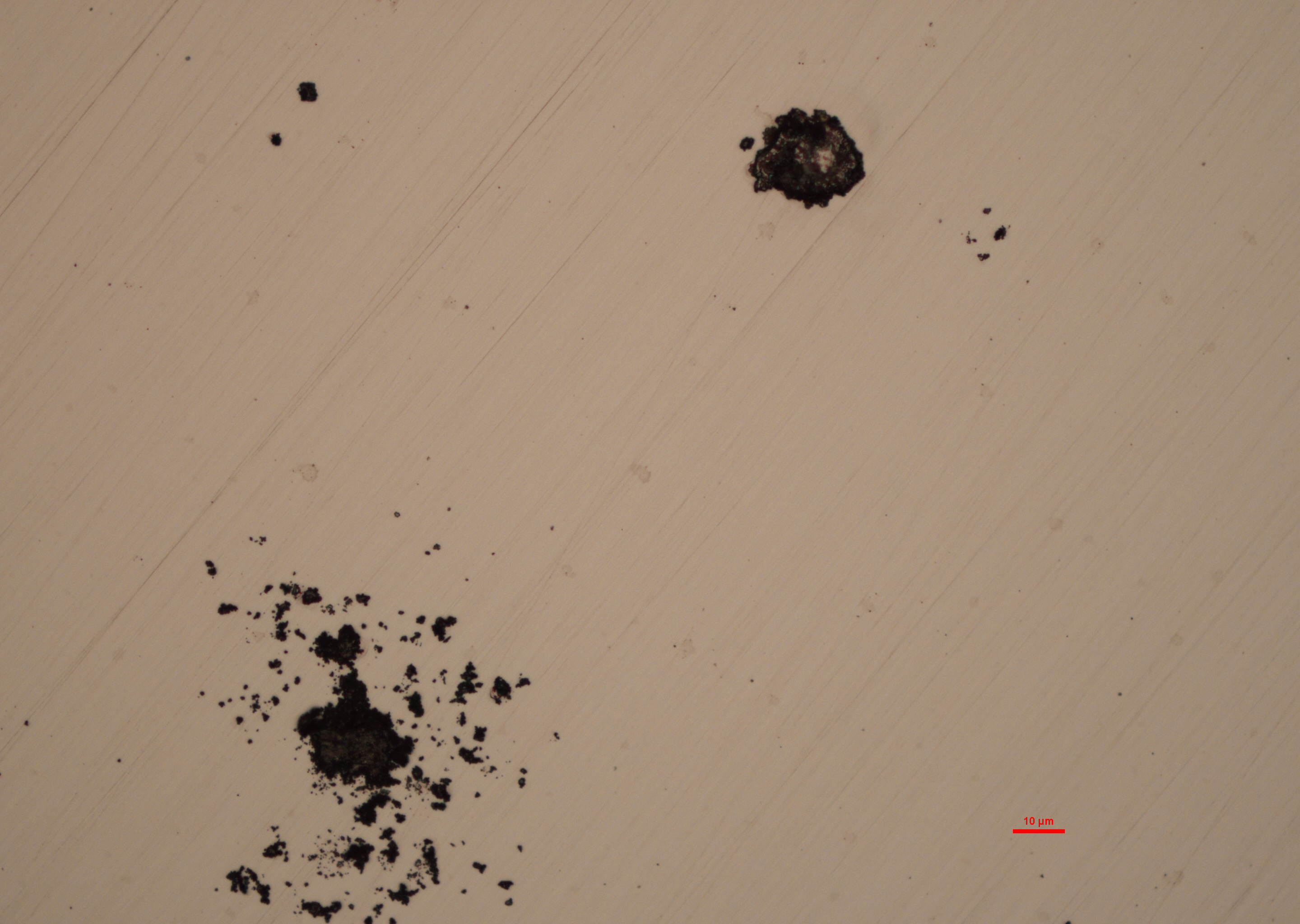

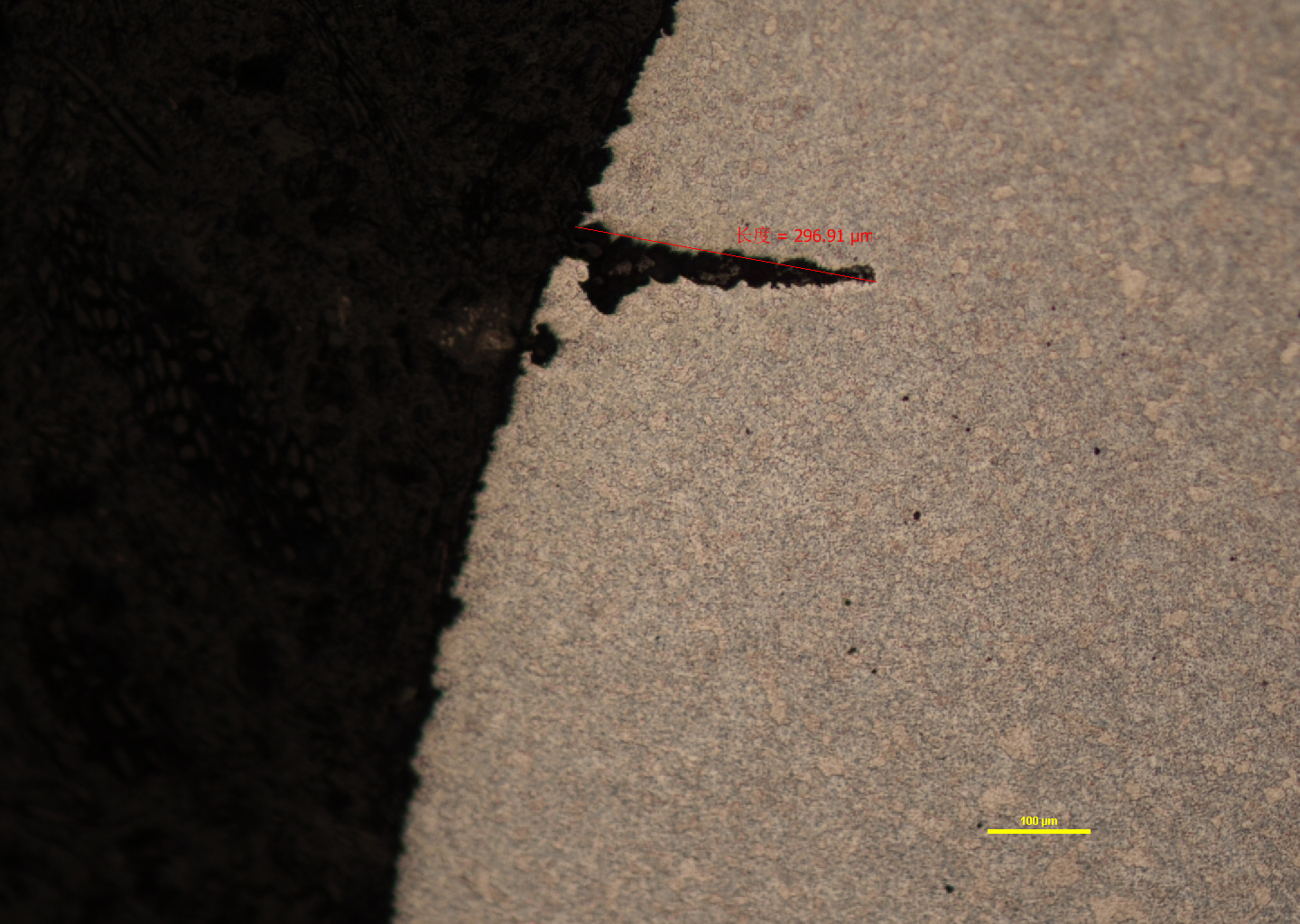

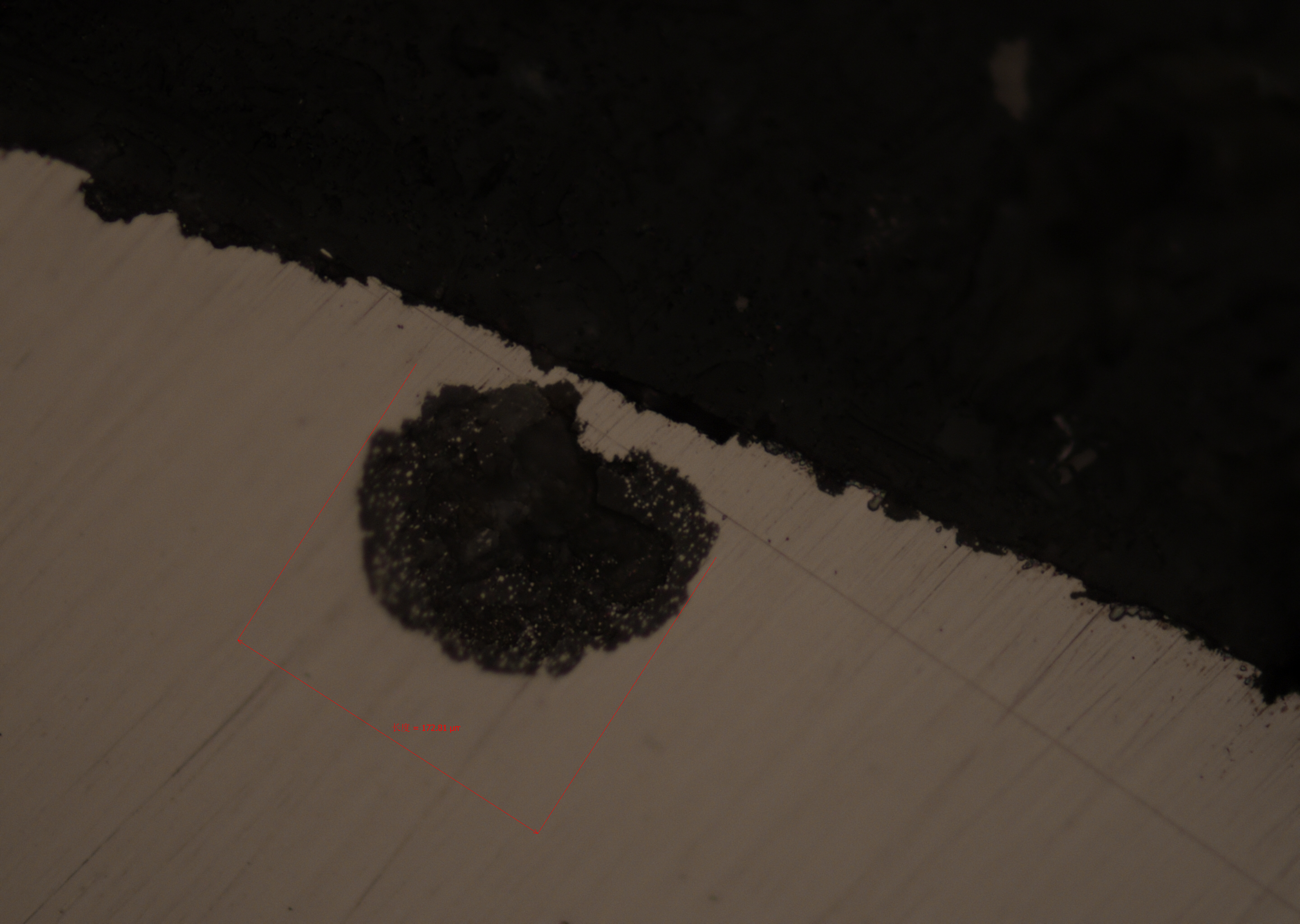

发表于 2018-1-12 11:35:14 | 显示全部楼层 |阅读模式
      请教高手们冷墩开裂在工件上看到这些  宝钢SCM435的材料
是材料夹渣对冷墩有什么影响
是材料夹渣对冷墩有什么影响
是材料裂纹或是折叠
是材料裂纹或是折叠
是否是材料夹渣什么夹渣
是否是材料夹渣什么夹渣

发表于 2018-1-15 10:12:52 | 显示全部楼层
有点像折叠及保护渣,不知道是模铸还是连铸?
签到天数: 33 天
发表于 2018-1-15 10:13:59 | 显示全部楼层
不知道是模铸还是连铸,有可能是液面不稳定造成的夹渣。
签到天数: 354 天
发表于 2018-1-15 17:55:19 | 显示全部楼层
球状氧化物,D类,按GB评定
签到天数: 369 天
发表于 2018-1-15 22:07:14 | 显示全部楼层
只看形貌,不做EDS分析,不易推断是哪里产生的夹渣。不过看第一张图片的夹杂物很圆又很大,似乎和钢水钙处理有一定关系
