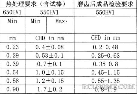

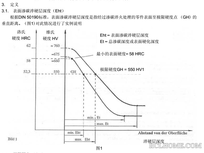

      现在生产过程中遇到一点问题,搞的头大,齿轮渗碳淬火件客户要求齿面CHD与滑道(内孔)CHD完全一致,可实际生产过程中由于产品结构问题以及装炉方式等因素齿面渗层与内孔深层总会出现偏差。每次理化检测都会判定产品不合格,请问各位,这样的要求是否合理?
      另齿轮渗碳件之前接触的都要求检测550HV处。现客户要求既要检测550HV,又要求检测650HV,深层渗碳的话都可以满足,可浅渗层就很难满足。具体要求见附件图片。大家可以讨论一下。

你最好能把图纸附上,从上面的信息看
齿面应该还能控制
问题在内孔滑到,要看图纸的
你们这些产品在我们这里控制是非常的简单

齿面基本没问题的,
就是滑道要看图纸
这种产品在我们这里做是很简单的
